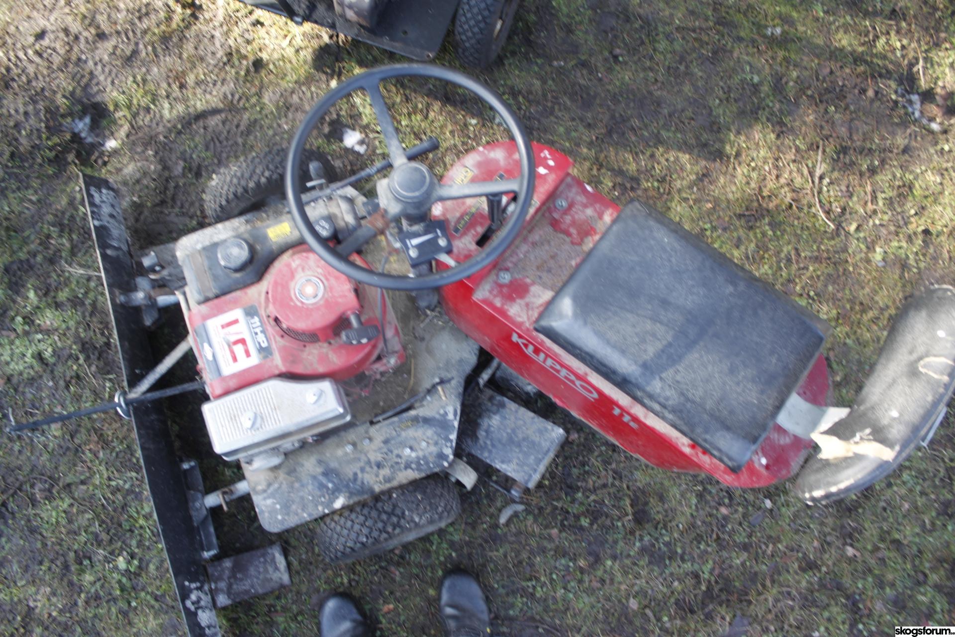

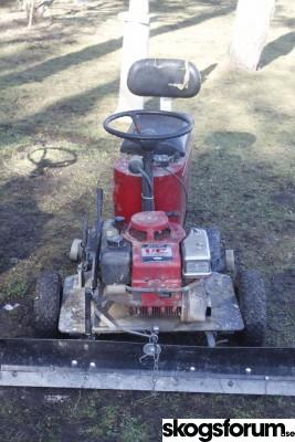

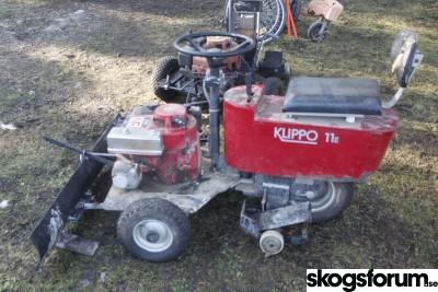

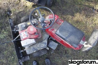

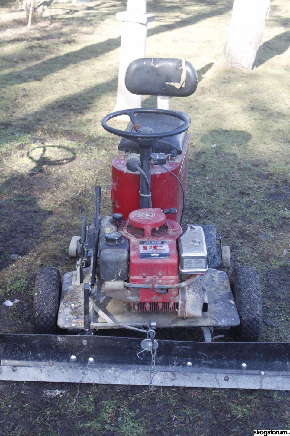

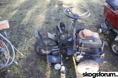

#702132Hej!
Jag fick den klipparen för ca4 år sedan med felet att den tappade drivning när det blev högre motstånd än plan asfalt.
Ägaren trodde att det var en gummibelagd skiva som överför drivningen från en metallskiva som var sliten. Men det var metallskivan som slutade snurra.
Längre än så gick jag inte i felsökningen utan jag körde med en annan (Jonsered LT 2115) tills den gick sönder och jag sålde den och började med motorsågar för ett knappt är sedan. Men klippon blev kvar för jag gillade motorn som är i bra skick då förra ägaren hade bytt olja varje år, samt att den har snörstart.
Så när jag läste vad Totte skrivit om Brigs & Straton bestämde jag mig för att fixa den.
Och i våras när jag var på ett ställe och hämtade sågar stod det en nästan lika dan klippare där med ett hemabygt snöblad och trasig motorr, så jag tog med den hem.
Och i förgår började jag fixa den första. Det var remmen till metallskivan som var slut. Så jag bytte den och nu driver den tills den slirar på hjulen.
Jag trodde dock pga konstruktionen att den skulle vara ganska dålig till snöplogning. men den funkar faktiskt mycket bättre än en vanlig klippare för den är så smidig. Och motorn klarar att köra klipparen men full plogning på lite över tomgång!
Här är bilder:
I morgon ska jag fota drivningen.
/William.

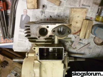

#702160Du har lite att lära om 4-takt. Det är det gap som finns mellan ventillyftarna och ventilskaften på en sidventilmotor som den här.
På min snöslungemotor ser det ut så här:
Syns inte helt tydligt på bilden, men strax under ventilfjädrarna slutar ventilskaften och nedanför finns ventillyftarna. Däremellan skall det vara ett lite gap. Mäts i kallt tillstånd och bör då vara inte mindre än 0,15 mm för insug- och 0,20 för avgasventilen. Kolven skall då var på topp i kompressionsslaget så båda ventilerna är stängda. Det finns ingen justering utan man slipar av ventilskaftet. Kan göras på plats med slippapper, diamantfil eller en tunn vanlig fil av bra kvalitet, så slipper man ta av topplocket och lossa ventilerna.
Blir spelet för litet eller saknas så stänger inte ventilen ordentligt, heta gaser pressas ut och så skadas ventilen och ventilsätet och det läcker alltmer, tills den går riktigt dåligt eller inte alls.
Ventilsätet på 19 ci tenderar att sjunka en aning i cylindermetallen och det leder till att spelet minskar och till slut är borta.
Av rent intresse: Leta reda på motornumren, tre siffergrupper, som finns präglat nånstans på kåporna vanligen och posta.

#702167Ja du ser hur det sitter på min. Det är en skruvad plåtlucka strax under insug och avgasportarna. Du får nog plocka bort lite förgasargrejor och sånt för att komma åt, vet inte säkert för jag har mest bara skruvat stående motorer med horisontell axel.

#702233Hej!
Jag skruvade av och kollade ventilerna på reservdelsklipparen så jag inte gör fel på den fina.
Ska det vara avstånd av sig självt när ventilen är stängt eller ska det bildas när jag trycker in bladmåttet?
Insiugventilen och dess ventillyftare är helt ihoptryckta i alla lägen på reservdelsklipparen med 8hk motor, men jag ska använda den för att lära mig 4t och skruva isär den helt tror jag.
