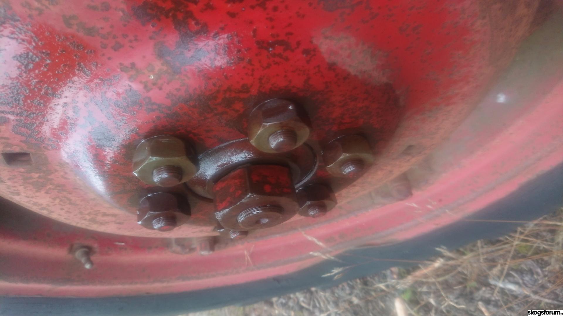

#658967Tack för inspel! Har haft möjlighet att titta lite noggrannare på det nu och konstaterat att det är brickan mellan bakaxelmuttern och hjulet som rostat sönder och lossnat. Hjulet jackade därför inte in i kuggarna i bakaxeln och stod därför mest och skakade. Inte så allvarligt som jag först befarade, skönt.
Ska bara får tag på en ny bricka eller tillverka en själv och montera tillbaka alltihop igen.
Tips på var man kan hitta reservdelar till äldre traktorer tas tacksamt emot!
På bifogad bild syns bakaxelmuttern, innanför den ska brickan som saknas sitta så att hjulet trycks in i bakaxeln.

#658978Då är det navet som skall bytas. Är du säker på att inte axeln är skadad? Jag kan visa en sprängbild på axeln och navet om du vill.

Palakangas skrev:Då är det navet som skall bytas. Är du säker på att inte axeln är skadad? Jag kan visa en sprängbild på axeln och navet om du vill.
Har det kuggat över är det troligt att både nav och axel behöver bytas.
