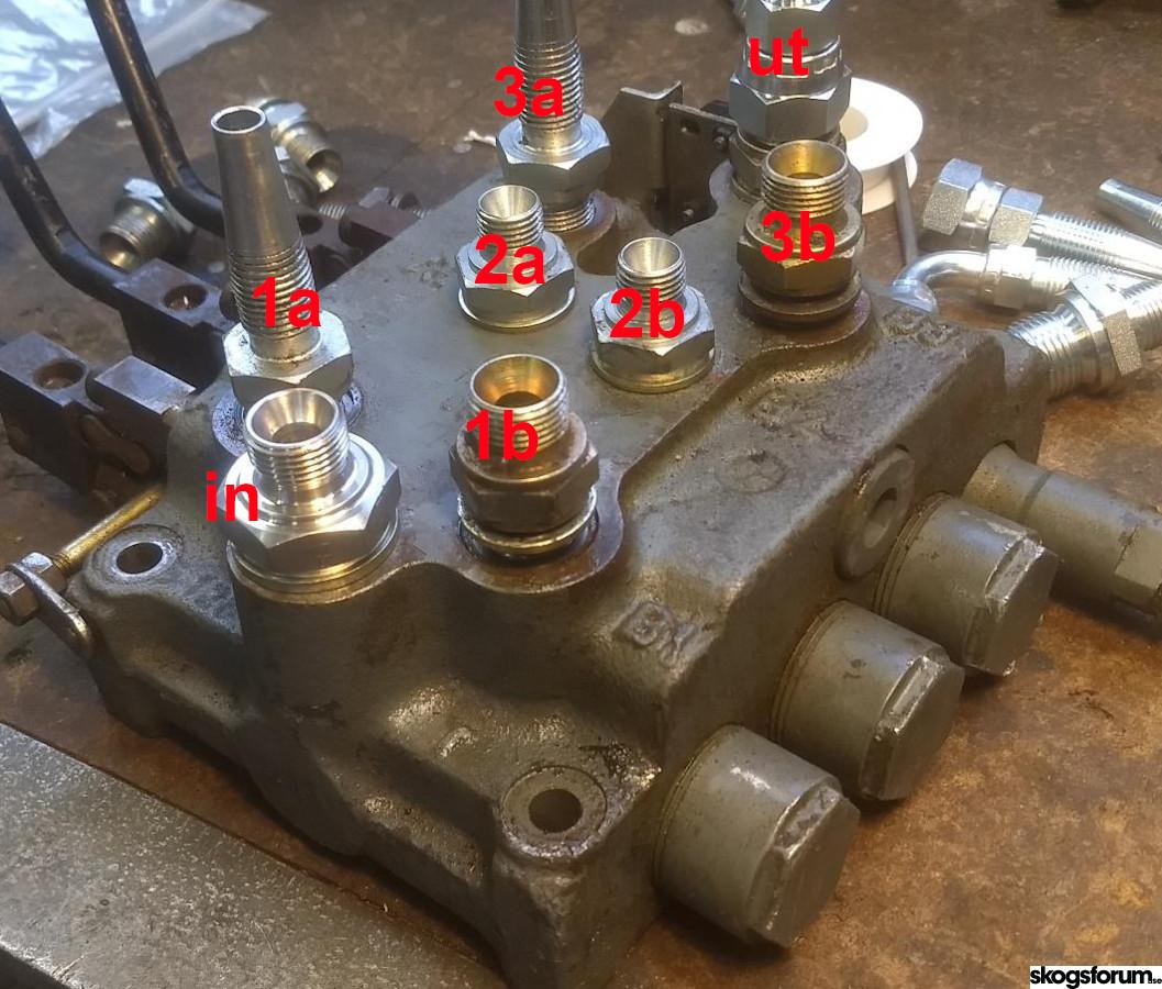

sön 17 maj 2020, 16:45#645004Tänkte koppla på några extra hydrauluttag på min lille Volvo Krabat för tryckstång och schaktblad. Fick ett paket med som det ser ut tre dubbelverkande.
Men när farsan plockat lite med det så är det endast dubbelverkande på en spak, helt stopp i en och endast en öppnar på den tredje. Så för mina behov verkar den inte fungera. Men jag undrar ändå vad det är för något jag fått tag på?
Någon därute som känner igen det?

sön 17 maj 2020, 17:01#645008Ser ut som ett gammalt volvo ventilpaket för extra hydraulik, har mekat lite med en lite modernare modell. Tror nog alla är dubbelverkande, skruva av huvarna på höger sida och titta så att fjädrarna och brickorna på sliderna är hela och inte havererat eller rostat sönder..
På det paketet jag renoverade så var huvarna ventilerade med ett pyttelitet hål och hade med åren fått vatten och kondens i sig så att reglerfjädrarna och brickorna till dom hade rostat sönder.

Jag öppnade och kollade och det ser väldigt fint ut och det glider lätt. Men den vägrar släppa igenom. Nu har vi bara testat genom att blåsa igenom. Kanske nåt skräp därinne som släpper om man drar på med tryckluft eller olja? Det ger ett bra intryck i övrigt vad gäller rost och smuts.
Det sitter en mikrobrytare i änden bort från kameran. Vet inte om det spelar någon roll för hur det är konfigurerat?

Jag antar att ni blåser där det står _in och att det kommer ut där det står _ut
när spakarna är i mittläge?
Till att börja med.

tis 19 maj 2020, 11:37#645323Bara för att avsluta tråden med alla fakta i hand: Vi kopplade in paketet och det fungerar så att två är dubbelverkande och ett är enkel. Det behövdes bara lite tryck. Tack för svaren! 👍 🙂
