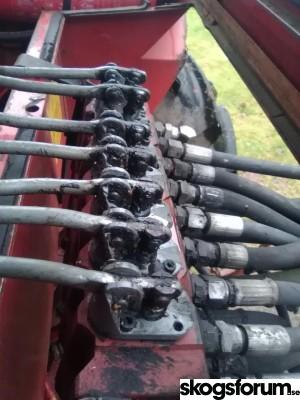

#599495Jag behöver en reservdel till mitt ventilpaket. Vad heter delen som spruckit på bilden nedan?
Man kan säga att det är själva "huset" till spaken.

#599497Det heter hus, spakhus.

#599499Okay, är det nå standardpryl?
Det är en fmv 230 kran från -89 tror ja

#599507Sök efter Hydrocontrol hcd 03 så tror jag att du finner det du söker.

Blondin 750 skrev:Sök efter Hydrocontrol hcd 03 så tror jag att du finner det du söker.
Hittar inte nå direkt.. vad borde jag hitta?

#599511Det är inte helt rätt delar på bilderna men det kanske kan ge dig några öppningar i letandet.

#599514Det verkar heta spakhus iaf..
Jag sprang ut i kylan och skruvade loss det..
Det va i PLAST!
Vart lite förvånad..
Går väl typ laga med epoxylim gissar jag. Samt kanske en slangklämma runt spakens ingång för att den ska hålla ihop.
Men går det köpa en ny så gör jag gärna det.. eller kanske 2 st

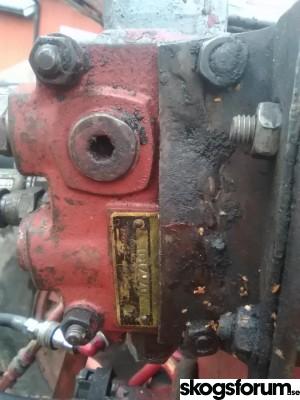

#599516Paketet heter nog HC D3M ser det ut som
ungefär som du skrev =)

#600020Hmmm, svarade igår men det försvann tydligen. Känner inte igen detta som en HC D3M. Plast? Spårskruvar?
Med bättre bilder så går det nog lättare att identifiera.

#600240Har redan beställt och fick dan därpå,
Kan bara rekommendera eshydagent!
Lägger ändå upp bild, fler kan ju ha samma fundering.
Men nog tror jag paketet är ett hc d3m?

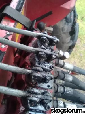

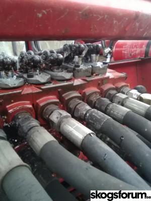

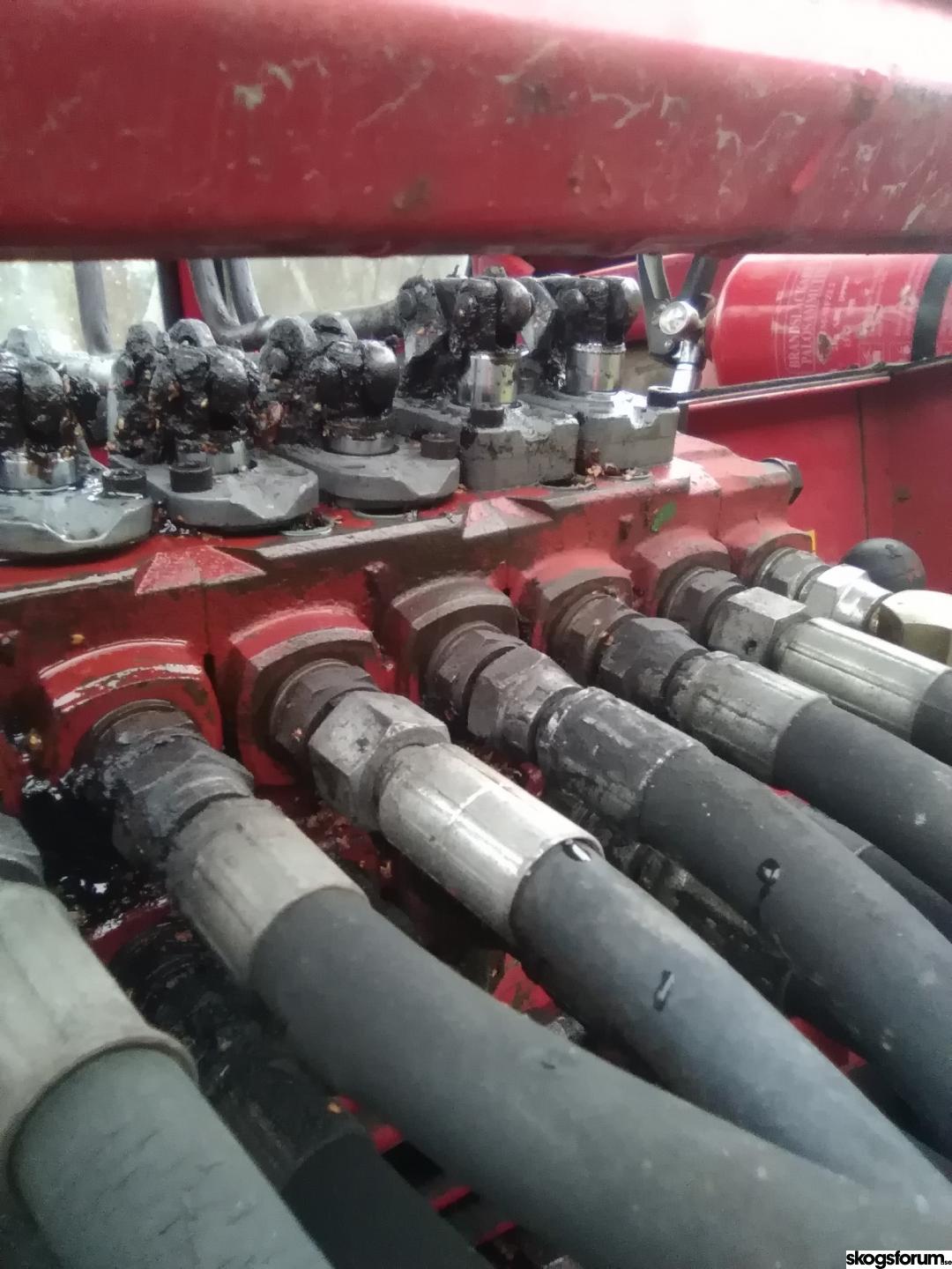

#600810Kapar tråden med ett annat problem.. har ett ventilpaket som har två trasiga fästen för spakarna. Monsun-tison, sen vet jag inte så mycket mer. Bifogar bilder på problemet. Vet ej var jag kan få tag i reservdelar. Tacksam för svar!
