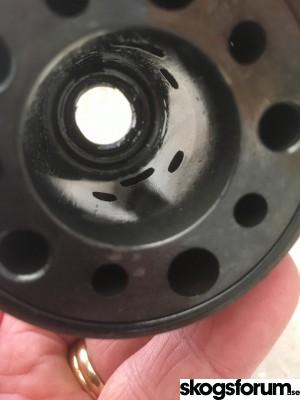

Har en läkande hydraulmotor till utkastet på snöfräsen.
Nu ä ju säsongen förhoppningsvis slut för snöröjning så jag tänkte ge mig på att byta tätning.. hur svårt ska det vara tänkte jag?
Men det vart rätt knepigt, fick lös den yttre tätningen som jag gissar är ett dammskydd.
Men där på insidan sitter rester av nån sorts packbox kvar.. jag har fått lös lite plastslamsor samt en stålfjäder som jag gissar satt i packboxen för att täta mot axeln...
Det var även skador på godset sedan tidigare.. kanske därför den läker.. de fick den kanske inte tät sist de försökte, se bild..
Tips på hur man gör för att få det tätt igen?
Har inte sett en enda märkning på prylarna...

#559695Som synes har jag fått lös den yttre..
Den inre har gått sönder, men sitter delar av den kvar..

#559753det är även en rätt liten motor vilket kanske inte framgår av bilderna..
axeln är nog ca 15 mm..
