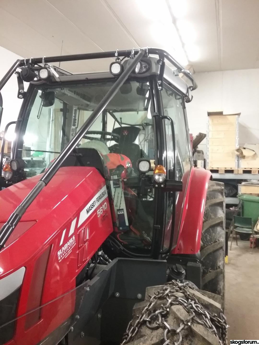

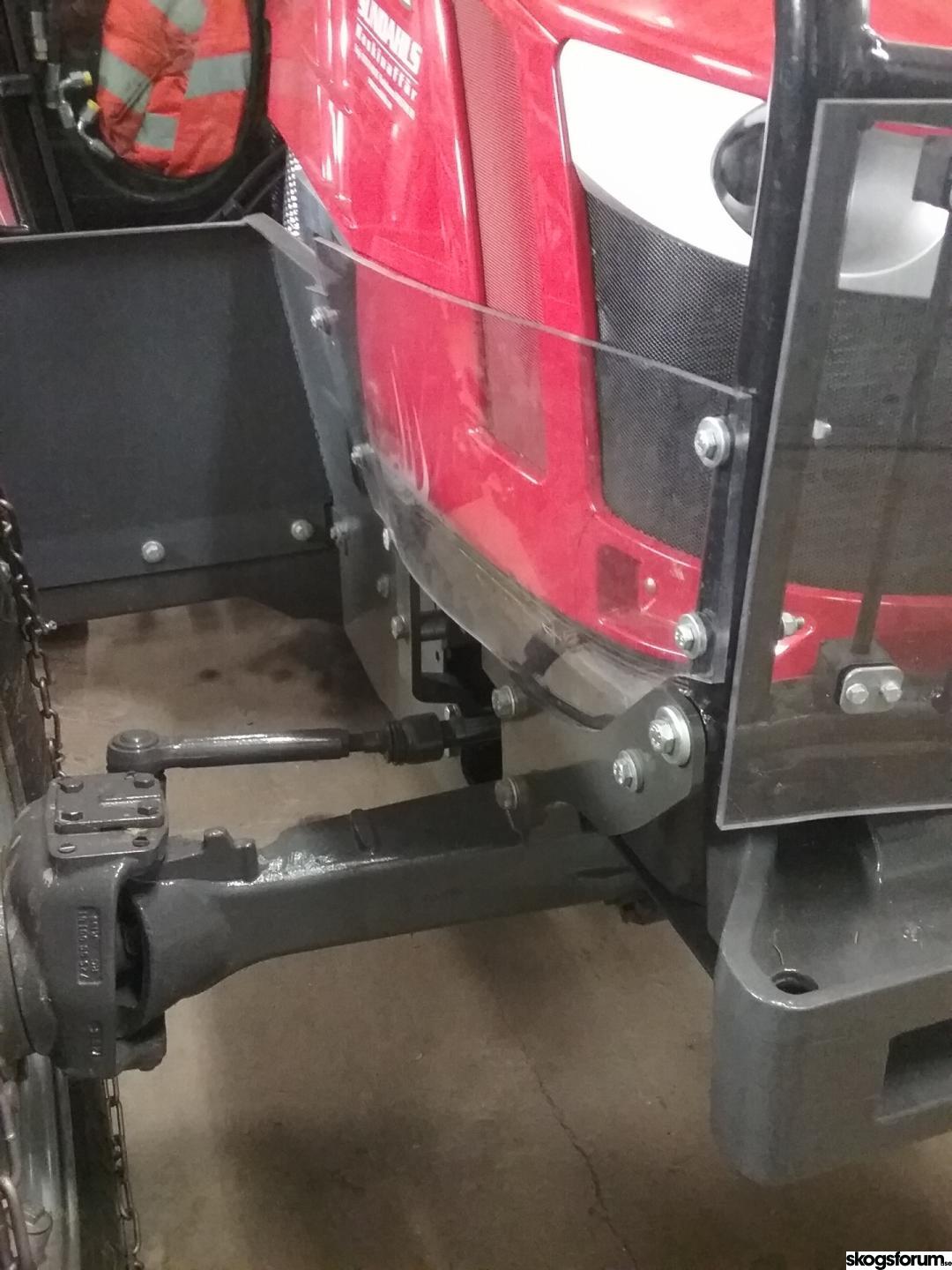

#547583Efter att jag kört sönder fronten på traktorn bestämde jag mig för att bygga ett skydd
#547589Helt rätt, nosen behöver med rejäla skydd
#547602Den där går inte sönder om du kör borti en tretums asp :wink:
Mycket solid och välgjort, @welle1981 :-bd

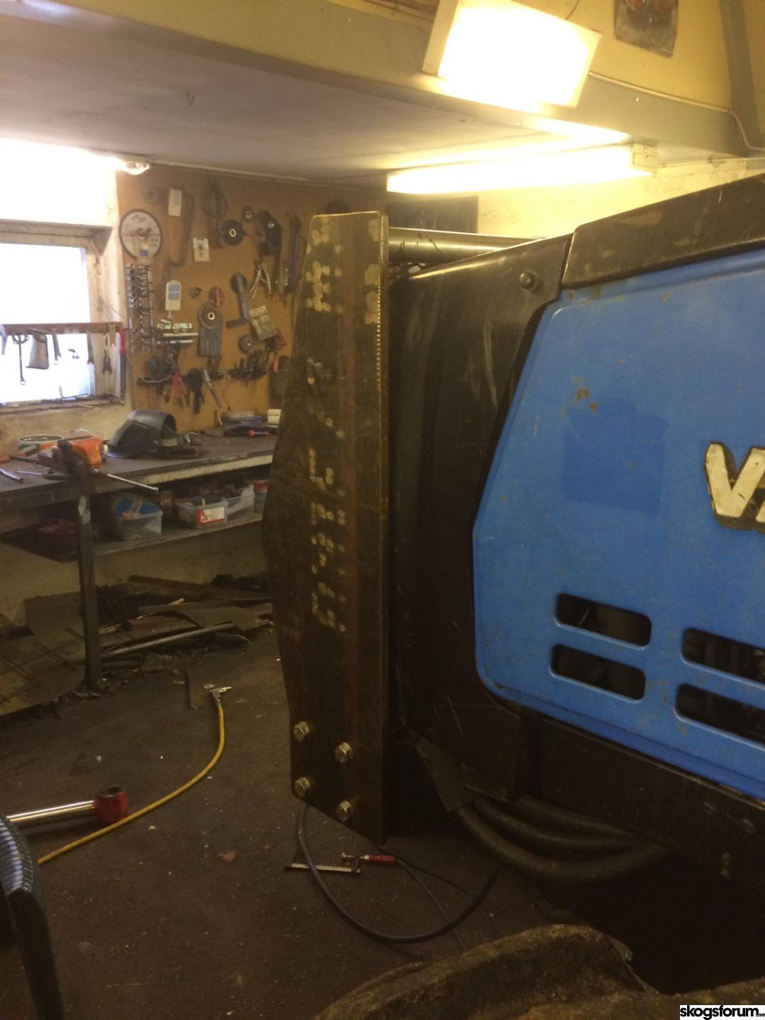

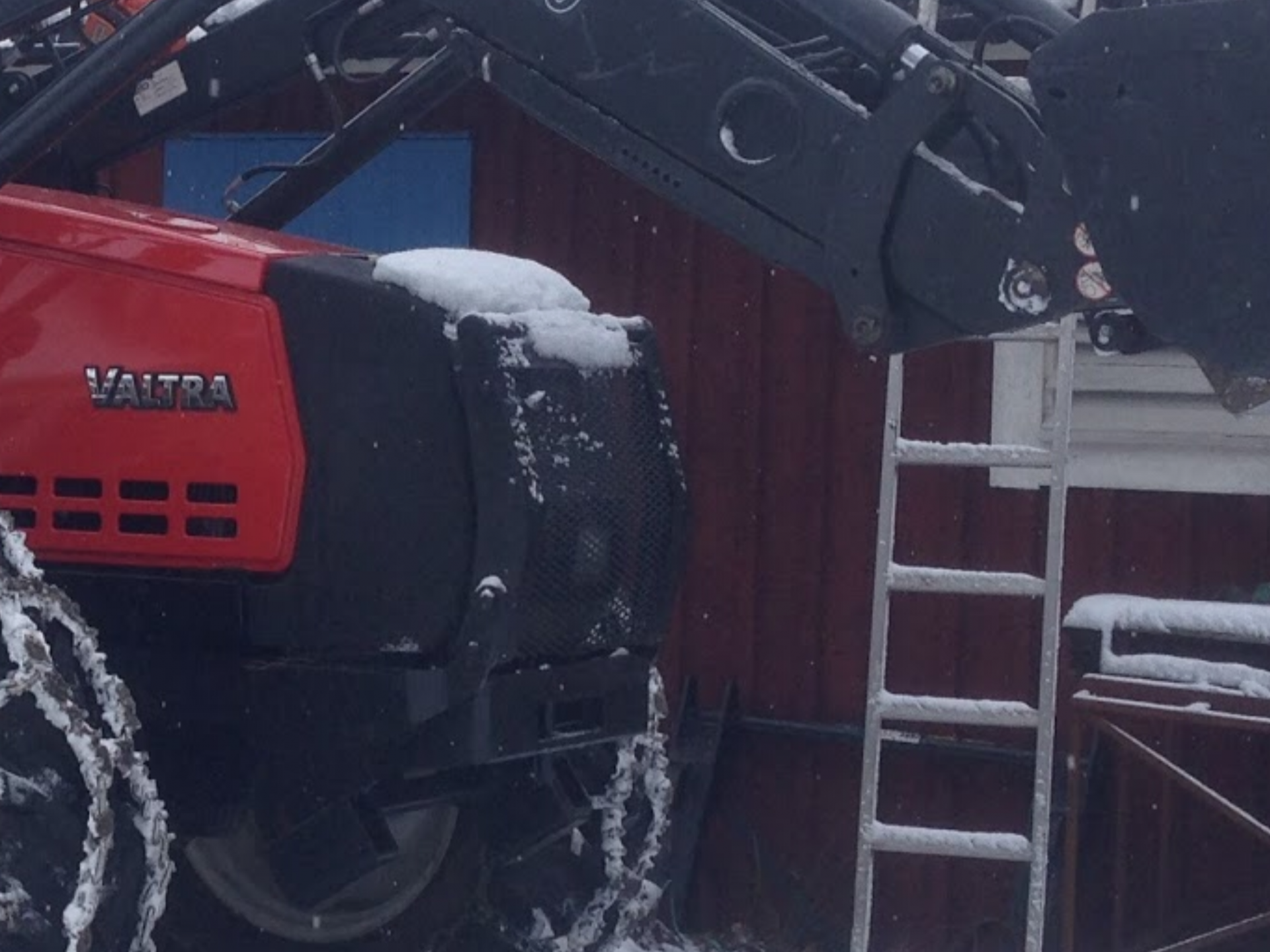

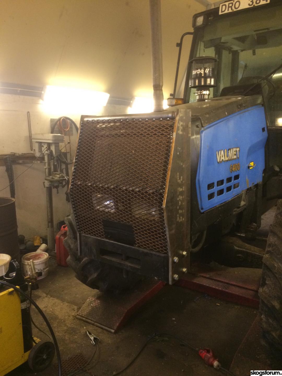

#547959Gjorde något liknande för några år sedan

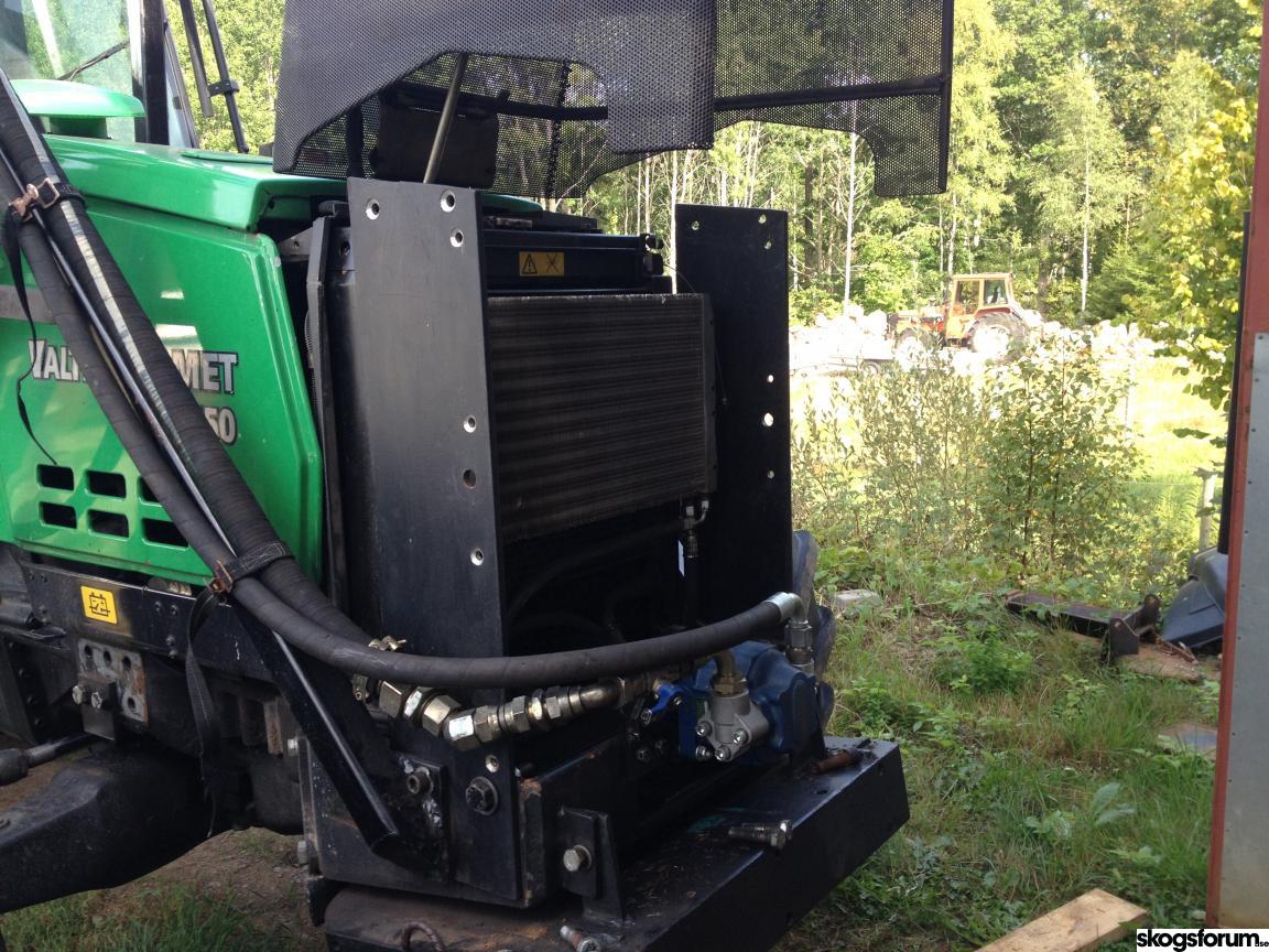

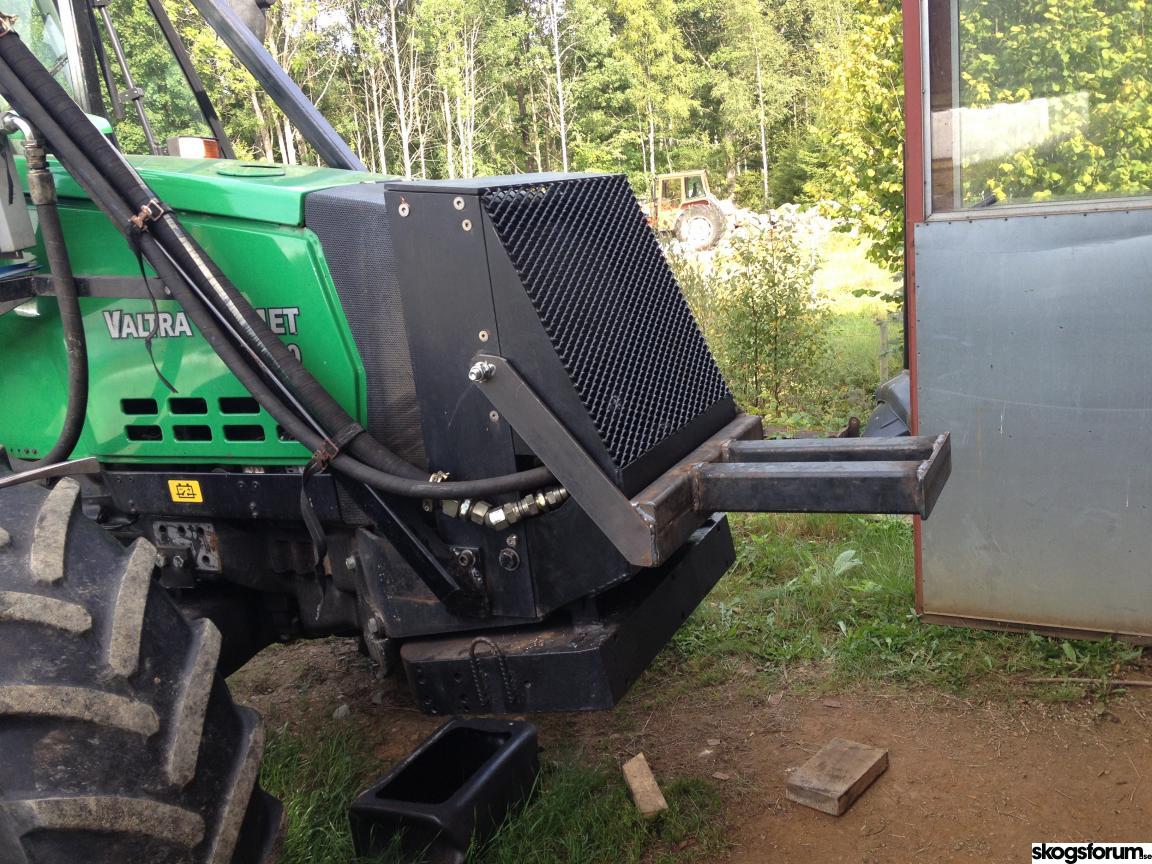

#548029Här en variant till på frontskydd som döljer en frontpump med

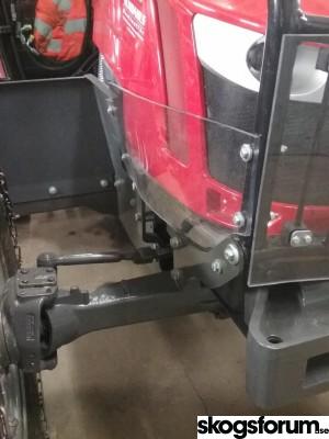

har monterat lexanglas i frontgallret så att det ej går in pinnar i mellan frontgallret och även sidorna har skydd också . Har provat att få in björk toppar bakom kylaren på min gamla traktor valmet 6300 tryckte sönder oljepåfylningsröret till motorn tryckte sönder kylaren tryckte sönder fläktbladen . Skulle köra över ett surhåll hade risat bra med björk toppar och backade över när bakhjulen tryckte ner riset så gick pekade björkstamen upp och rakt in i kylaren det är nackdel när man har Twin track så har man inte alltid riktigt koll vad som händer där frame på traktorn
