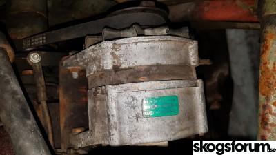

Med tanke på att jag fick så mycket hjälp här sist så kommer jag med en ny fråga.
Var ute och plogade idag och allt gick som det skulle.
Då när jag var färdig så åkte jag och parkerade på uppfarten.
Några timmar senare när den skulle flyttas igen så är traktorn helt död.
Vrider om nyckeln så lyser röda lampan vid ratten men inget händer, inte ens ett klick.

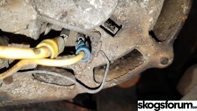

Så efter lite inspektion så ser jag att att det hänger en jordkabel lös vid startmotorn.
Efter närmare inspektion av kontakterna ser jag att det är 2 grova stift och ett mindre under. + att det sitter ett litet stift på sidan av. Se bild.
+ sitter på grova mittenstiftet
Antar att nollan sitter under.
Frågan är vad det stora stiftet överst och det på sidan om är.
Alla kablar är gamla, dock så är + skalat lite här och där.
Hjälp mig att felsöka.
Har varit + gradigt och blött idag. Tänkte om det är vattnet som bråkat.

hfab
#541436Om det är bild på startmotor du vill visa har du problem.
Det där är generatorn
