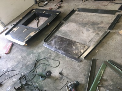

#526478Nu har jag tagit tag i något man har funderat på i några år nämligen ett skogstak till a92 🙈,
Samlat på mig lite skrot det senaste året för o få ihop lite material då man alltid har något man vill skapa ☺️ dock så går ju den mesta tiden till o putsa av gammal färg o rost på metalskrotet har jag märkt😅
Då jag har höjt stolen tidigare med 45mm för o sitta lite bekvämare så blir ju sikten försämrad lite uppåt när man kör kranen o man sitter ju mer eller mindre i själva bakrutan när vältan börja bli lite hög eller när man ska få ut o in kranen mellan träden i första gallringen.
Tycker d är lite märkligt att en traktor som har sålt så bra i många år o har mycket i skogsutrustning väg bl.a. buksplåt, fönstergaller,lampgaller, stolsförhöjning, osv då inte har ett riktigt skogstak som man kan köpa 😕, är ju lite synd o märkligt.
Anderskördare hade ju en a-serie som dom hade gjort ett nytt tak på, tyvärr så försvann ju det företaget annars så kanske d hade funnits ett tak o köpa i dagen läge.
Men men nu är det som d är så då är det bara o försöka få till något snyggt själv, håller tummarna 🙏

#526493Då jag inte vill förstöra original taket som visserligen hade varit smidigare o göra få har jag fått börja från nytt😅
Efter tio kapskivor o en slipskiva mindre så har jag fått Ihop bitar till en ram
Nu väntas det ihopsvetsing av alla delar 😊

#526611Idag har man hunnit svetsa ihop delarna till ramen o även testad om den passade med 😊
Blev lite tajt i bakänden men det löstes med några slag med släggan ☺️.
