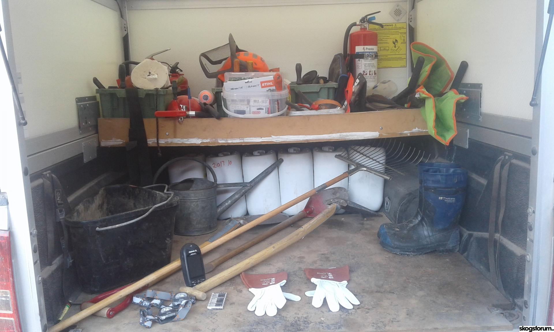

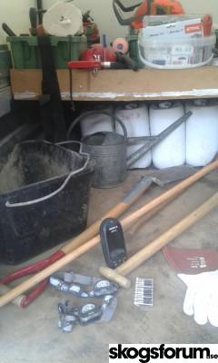

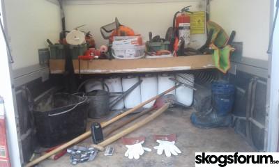

#519231Måtte detta ej behövas!
Men ifall, en första insats.
Åska i rapporten.
