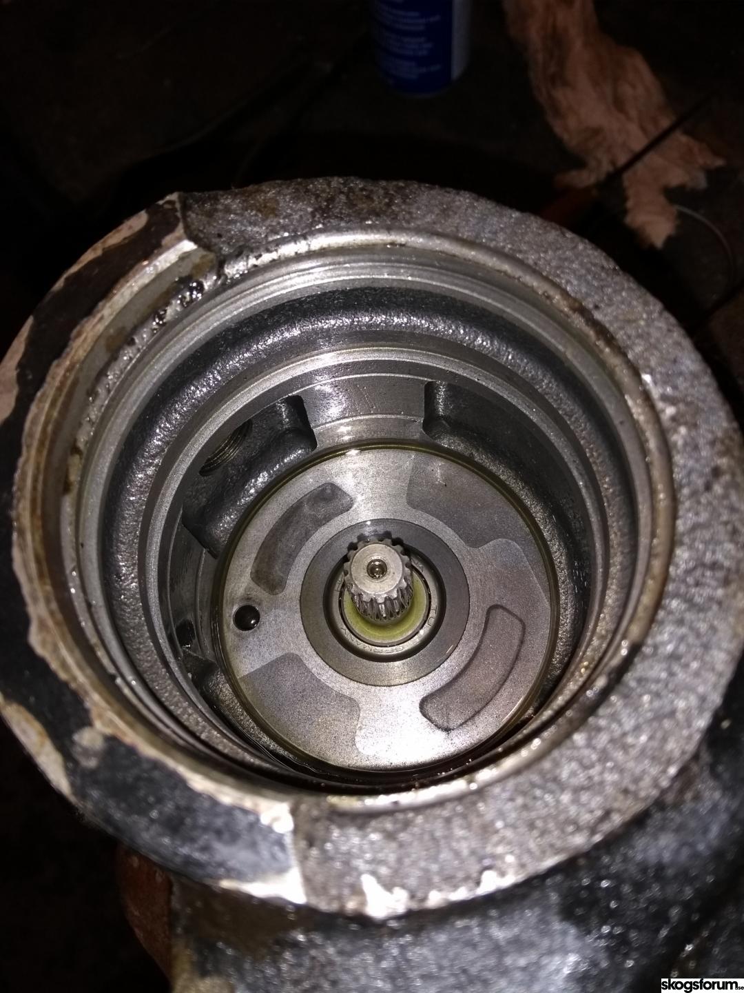

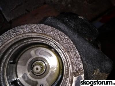

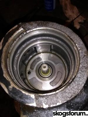

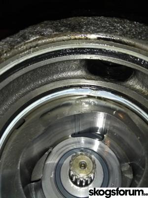

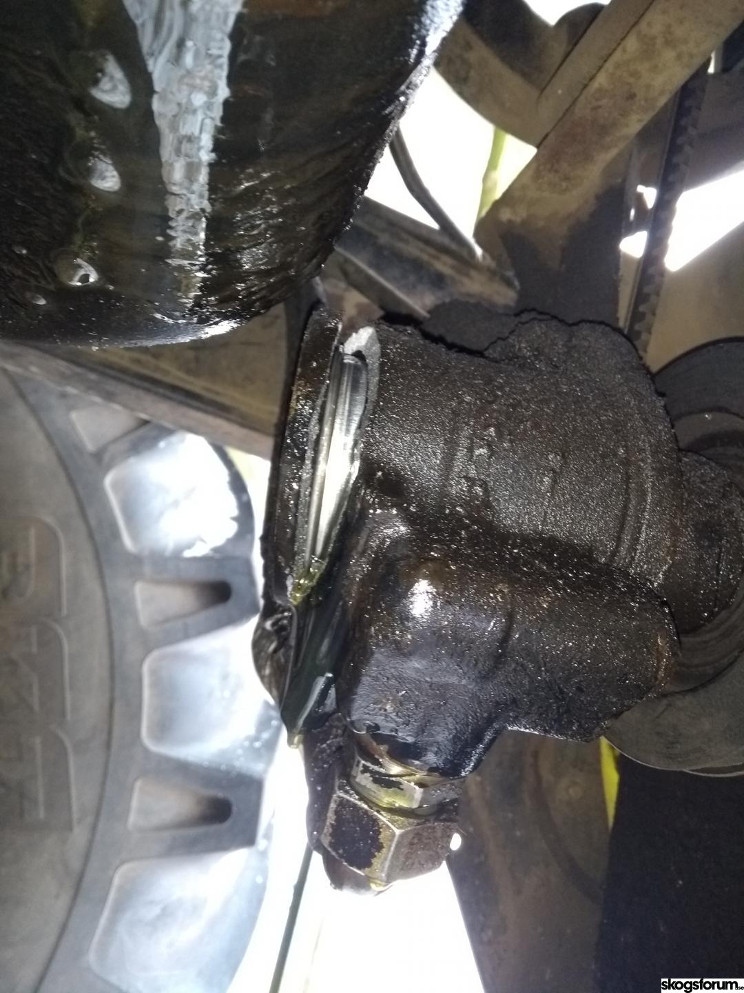

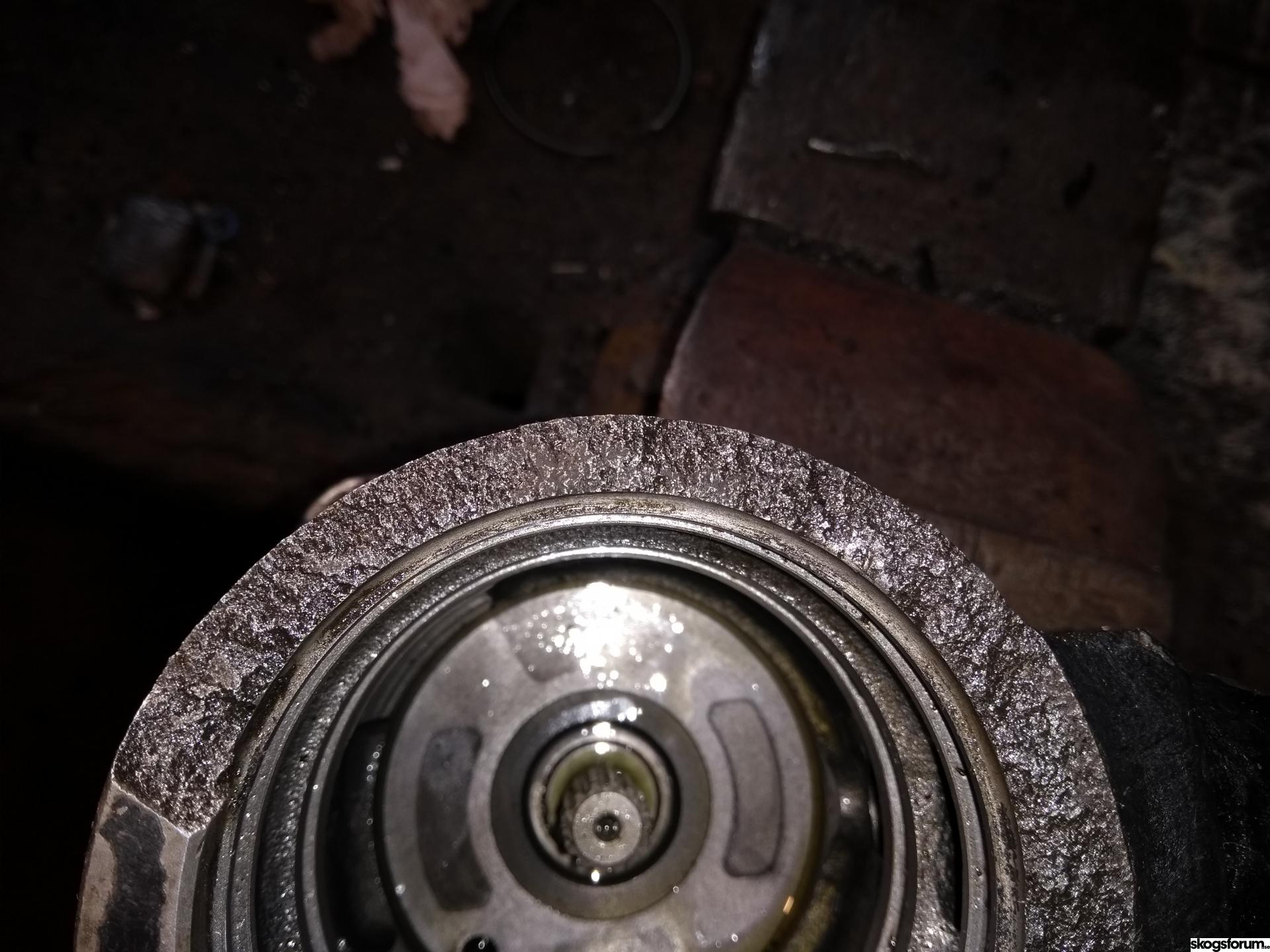

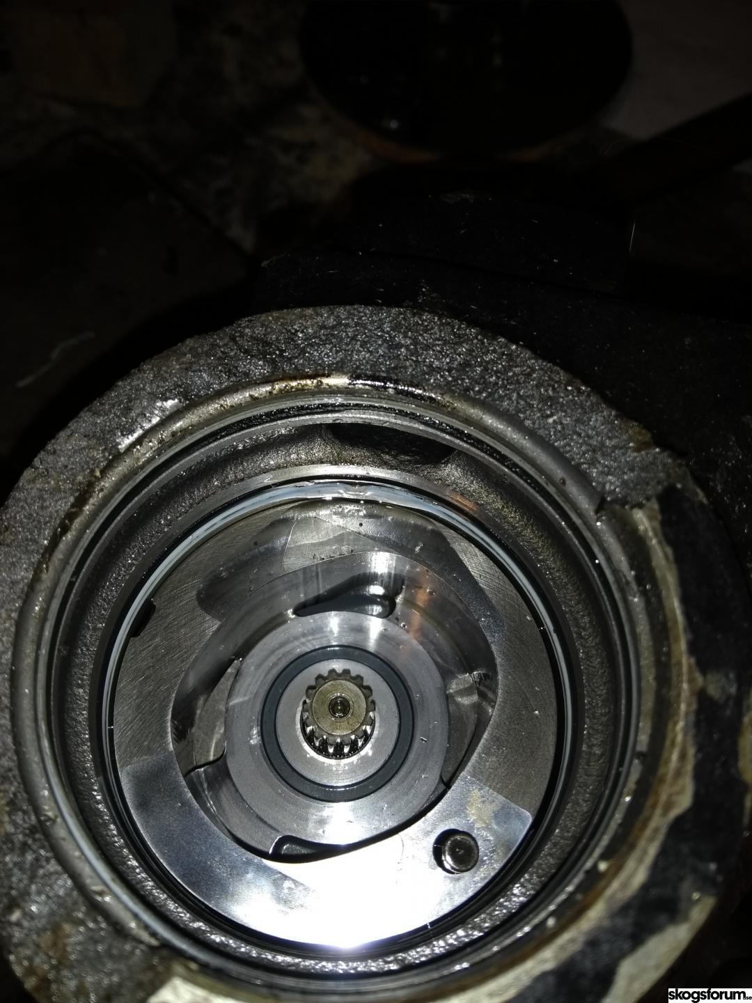

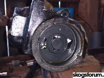

#505498För ett tag sedan gick servopumpen på en av traktorerna sönder. Gjutgodset i änden sprack och sköt helt enkelt ut gaveln och sa därmed upp sig med omedelbar verkan. Men varför?
Pumpen är en vingpump. Den har läckt mer och mer de sista åren. Olja byttes för 1-2år sedan, ofrivilligt den gången då en slang gick hål på. Filter bytt för ca 1år sedan. Det är ett eget system skiljt från allt annat.

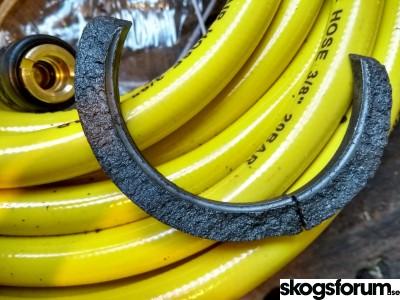

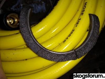

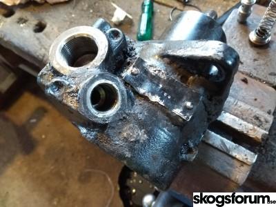

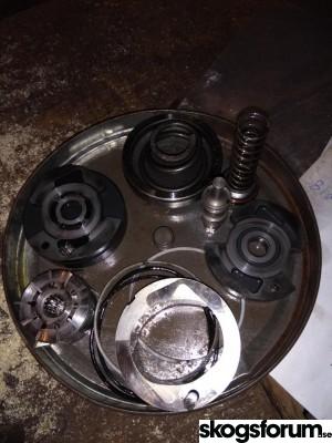

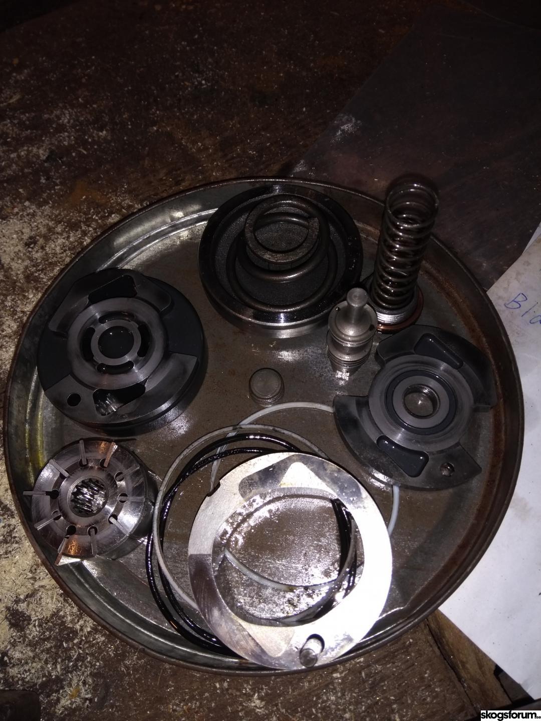

Jag har nu plockat isär pumpen helt för att om möjligt lära mig något. Jag ser inget mekaniskt fel så som spån eller repor. Allt snurrar lätt och fint och vingarna går inte heller trögt, inga missljud. Den enda tydliga defekt jag hittat är att de två o-ringarna och stödringarna i är skadade och har inte den mjukhet de en gång haft, detta förklarar läckaget, men förklarar det haveriet? Tänker att o-ringarna skall täta mot att oljan kommer ur pumpen på fel ställe. Tanken sitter ca 0,5m ovanför pumpen så den behöver aldrig suga uppåt.
Det måste väl ha blivit så högt tryck att gaveln inte orkat hålla mot. Men varför? Kan det kommit ynka lite vatten i som frusit i överströmningsventilen? Fast då tycker jag det borde hänt tidigare.
Frågan är alltså varför sprack pumpen? Och kunde jag gjort något för att förebygga det? Jag känner mig novis på området och vill gärna lära mig.
Det skräp som syns på bilderna är jag väldigt säker på har kommit dit nu vid isär-plockningen.

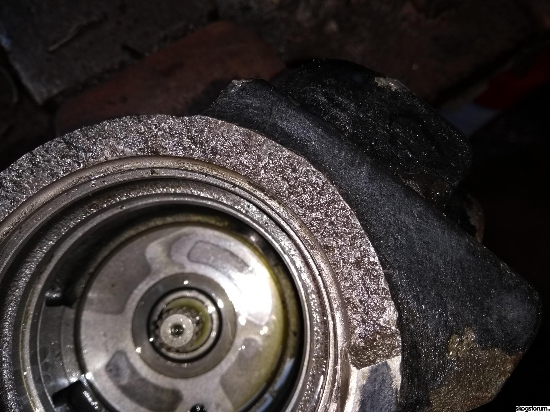

#505500Det finns fel som inte har en tydlig förklaring. Ofta bottnar det i materialfel, kan vara en inkapslad felaktighet i gjutningen, en liten spricka eller ojämnhet i godset. I såna fall finns det ingenting man kunde gjort.
Jag tror inte på övertryck, det skall väl till ett fullständigt abnormt högt tryck för att det skulle spränga pumphuset på det här sättet, om det inte redan är försvagat. Det du kan göra nu är att göra brottytan helt ren och granska den och försöka se om det finns delar av brottytan som ser ut att vara äldre, alltså ett gammalt materialfel.

#505518Intressant, skall kontrollera brottytan och se om jag hittar något. Pumpen ger bara 130bar, så beroende på hur mycket marginal de har och om samma pump används med annan överströmningsventil så behöver inte trycket varit så enormt, tänker jag som inte vet riktigt. Fast det är klart, ett högre tryck skulle ju kunna skadat orbitrolen, men den är inget fel på vad jag vet.

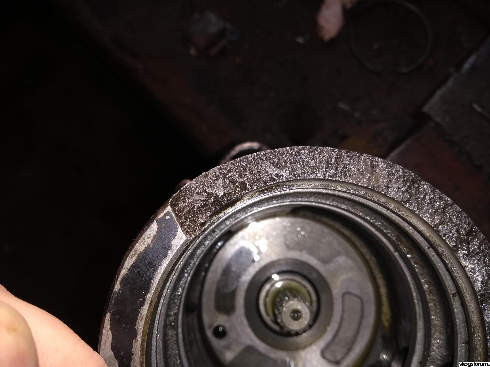

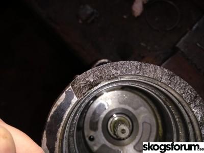

Intressant. Kan det vara tätningarna ändå som varit boven då? Men om jag ser rätt sitter den ena mellan låg och högtryck, och den andra på trycksidan, men det kanske ändå påverkar? Har sett ett litet läckage på andra Mercan, kanske är en god idé att byta dessa tätningar då? Låter om servon även på andra traktorn också. Detta ljud har funnits LÄNGE, så länga pappa mins i alla fall, men inte säker på exakt vad som orsakar det, känns inte rätt. På sommaren är det alltid tyst.

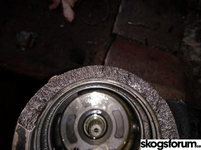

Bifogar bilder på brottet, som man inte ser så mycket på. Vid något tillfälle nöp jag pumpen i ett skruvstäd där en av käftarna höll på brottytan så de kan ha skapat något märke, men i övrigt ser jag inget tydligt.

#505607Det är svårt att säga vad det kan beror på kan vara material utmattning som nämnts tidigare. Jag har varit med om att spränga en gjutjärns pump på en hjullastare från 60 talet när jag var lantbrukare utanför Skövde. Vi hade skruvat upp överströmaren så den skulle orka med ensilage uttagaren och tänkte aldrig på det sen en sommaren när jag lastade grus i grushållan

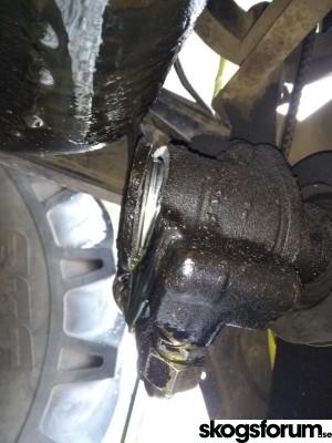

#505634Har glömt att nämna var den gick sönder. Det var tur i oturen. Jag startade den på morgonen, han inte köra en meter, vred bara lite på ratten som vanligt för att få oljudet att tystna, och så kom det plötsligt massa olja ut mot höger framhjul och sedan ingen styrverkan. Så traktorn blev kvar under taket. Så ingen belastning alls i form av stenkörning eller likvärdigt.

Du skrev "Bifogar bilder på brottet, som man inte ser så mycket på. Vid något tillfälle nöp jag pumpen i ett skruvstäd där en av käftarna höll på brottytan så de kan ha skapat något märke, men i övrigt ser jag inget tydligt."
Var det efter eller före haveriet? Om det var före haveriet så kan väl orsaken vara där.
Annars så kan ju som någon varit inne på det som benämns kavitation ha bidragit.
Re: Varför gick servopumpen sönder?
JohannesG
#505999Efter naturligtvis, vid isärplockandet av pumpen.
Mig veterligen är pumpen aldrig bytt. Så då har den hållt över 12000h och 32år, så jag är ganska nöjd med det. Denna tråd är inte ett rop i besvikelse utan en önskan att lära sig vad som var den utlösande faktorn. 🙂
