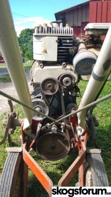

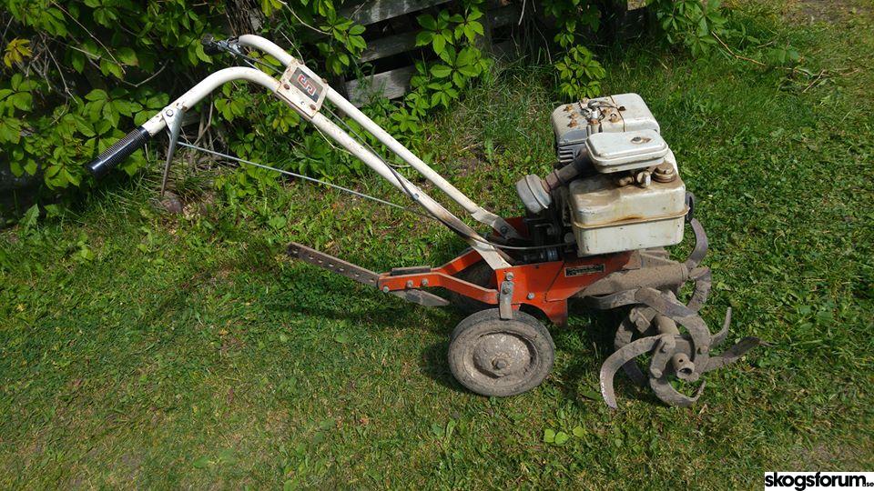

tis 26 sep 2017, 17:26#474239Hej! En gubbe från Estland har frågat mig, om det går att hitta en utbytes motor till hans jordfräs.Han sa att motorn har skurit totalt.Annars var han jätte nöjd med maskinen.Hans liknar lite till Gilson, men det är det inte.Jag tror att det har sålts via Crescent.Om jag skulle hitta en jord eller snöfräs motor Briggs 5HP hur vet jag att det går att flytta över till hans.
Är gamla Briggs motorer lika i grunden?

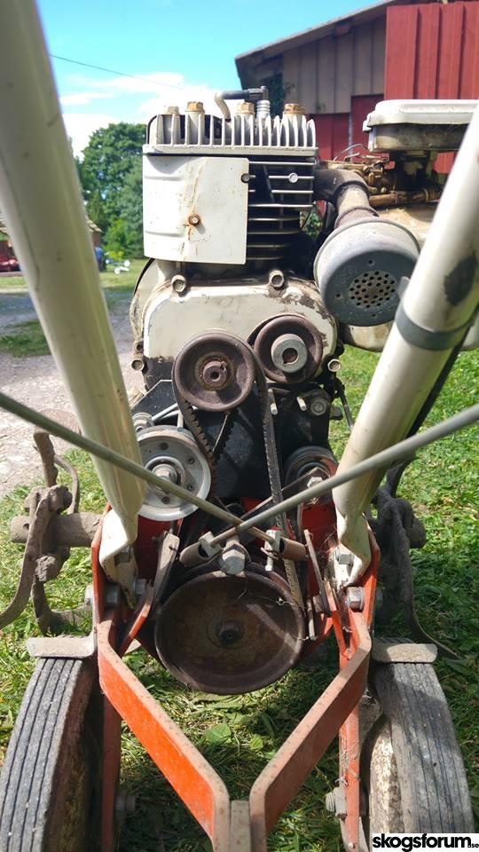

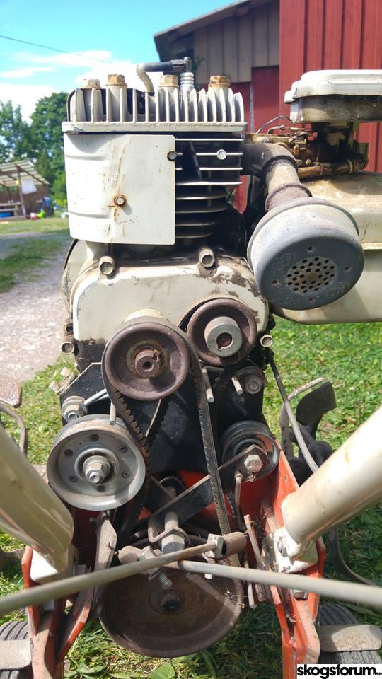

Det där är en specialversion. Som du ser så är det två remskivor på motorn. Den nedre sitter på vevaxeln och den övre på kamaxeln. Innebär att den övre går hälften så fort och dessutom åt andra hållet, jämfört med vevaxeln. Nu finderar jag på om det är så att kamaxeldrevet används för att få en backväxel på maskinen. Om det är så så och ägaren kan vara utan backväxel så funkar vilken fem-hästare som helst, förutom det där med kamaxeldrevet så är blocken helt lika.
Annars så kan du bara ersätta motorn med en likadan med utstickande kamaxel, vilket flertalet inte har. Men däremot skulle jag tro att det kan gå att utifrån denna motorn och en annan skuva ihop en, det bör vara själva kamaxeln och vevhusgaveln som skiljer sig åt.
Den här typen kan man hitta på snöslungor. Det är första gången dock som jag ser det på en jordfräs. Hittar du en slungemotor får du flytta över luftfilter och lite grejor från originalmotorn.

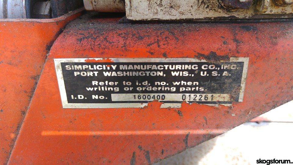

Som sagt, det är ingen Gilson. Simplicity är ett annat gammalt amerikanskt märke för trägårdsmaskiner. Spelar ingen roll vad gäller motorn, en B&S är densamma oavsett maskinens märke. Det är bara det där med dubbla remskivor som är speciellt här.
