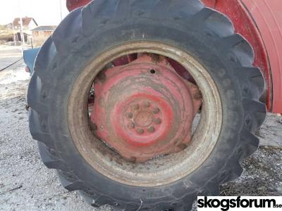

#436292Hej! Ny på forumet och vet inte om detta är rätt tråd men gör ett försök.
Har en ih b275 som jag håller på att modifiera för att köra ut ved från gallringar. Den håller på att få hitchkrok, frontmonterad såglåda, belysning mm men då jag har en bit att köra skulle större bakhjul sitta fint för att få lite bättre fart på den.
Mina frågor är: finns det fälgar från andra märken tex mf som passar?
Hur stora hjul kan man ha? 28tum är original och jag funderar på 36 (skärmarna är obefintliga så det bör inte vara ett problem).
Är det någon som provat?
Mvh Magnus

#436327Kom den inte gå för fort på lägsta växlarna i skogen .speciellt på backen tror du
O det finns ingen väghållning i hög fart på dom heller .prova nedför en backe o frikoppla får du se

#436334Nå er det vanskelig å se ut i fra bilde hvilken dimensjon du har. Om du har 10.00 - 28 eller 11.2 - 28, så kan du oppgradere til 12.4 - 28 eller 13.6 - 28 på samme felg. Neste steg opp blir 12.4 - 32, større enn det vil jeg ikke anbefale. Det kan fort bli feil vektfordeling og stuk på traktoren. I tillegg som Ldsaren nevner, så kan utvekslinga bli feil. Framhjulene kan oppgraderes fra 5.50 - 16 til 6,50 - 16 og muligens 7.50 - 16 (spørs på plassen til styrestaget).
Felger fra MF, Ford og David Brown (Enkelte av DB modellene har 32" standard) passer.

#436335Jo väghållningen är det ju lite si och så med då framhjulen fladdrar som asplöv i 15 km/h men jag hoppas kunna fixa styrningen. Den har hög/lågväxel så skogskörning hoppas jag inte blir något problem. Vet inte hur mycket hastighet större bakhjul ger men med tanke på att den i dag gör 25 km/h vid gynnsamma förhållanden då borde det inte bli några hiskliga hastigheter/Magnus

#436341Traktorn blir ju svagare den har 38 hästkrafter från början
