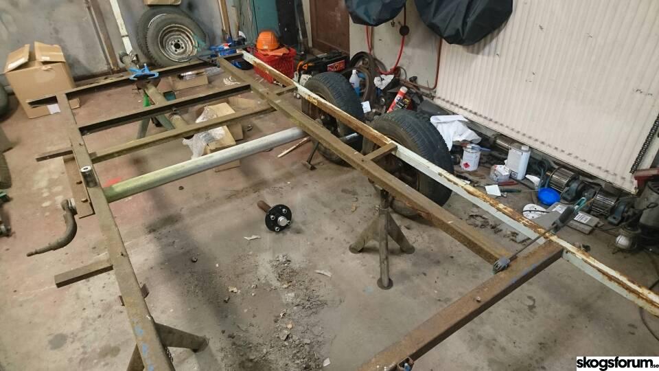

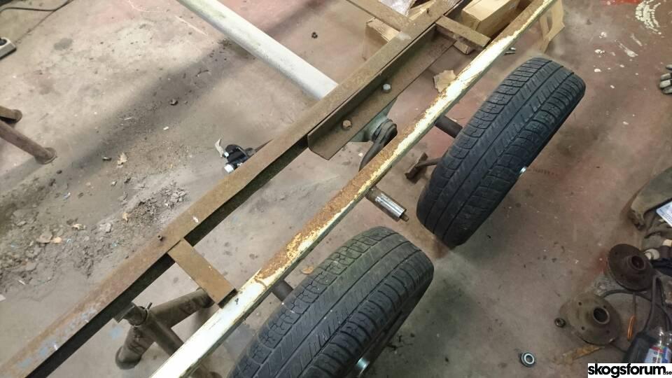

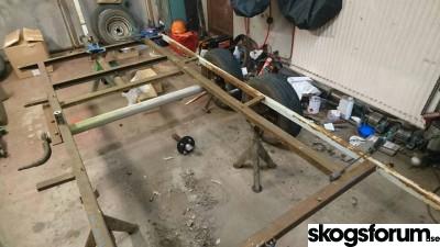

#435618Tänkte bygga mig en liten skogskoja som även kan funka som vakkoja om jag vill. Kravet är att den ska kunna dras överallt där traktorn kan köra utan att ramla isär. Tänker att jag ska ställa ut den på hösten där jag tänkt hugga o den ska stå så den inte syns från vägen. Tänkte kunna lämna typ kombidunken o sånt i den.
En bilkärra som nog aldrig kommer bli iordninggjord får bli grunden. Sitter en obromsad fjädrad axel på där lagren skurit.
Köpte 4 hjulnav med opelhålning på Jula för 199:- st.
Svarvat en hylsa som ska svetsas i en boggilåda som ska träs på axeltappen o hållas på plats med orginalmuttern, sen smörjnippel o fett. Så blir riktigt lyxigt med både fjädring o klättrande boggi.
Fjädringen är väl överkurs men nu sitter den där så det får va så
Storleken blir 1.40 x 2.50.
Inne blir det en sittbänk utmed ena långsidan o fällbar bordsskiva på andra väggen. Små öppningsbara fönster ovan bordsskivan.
En gammal fotogenkamin från en SMV husvagn har jag som ska fixa lite värme.

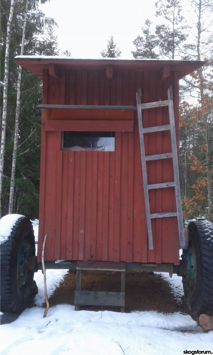

Amatörhuggare 62

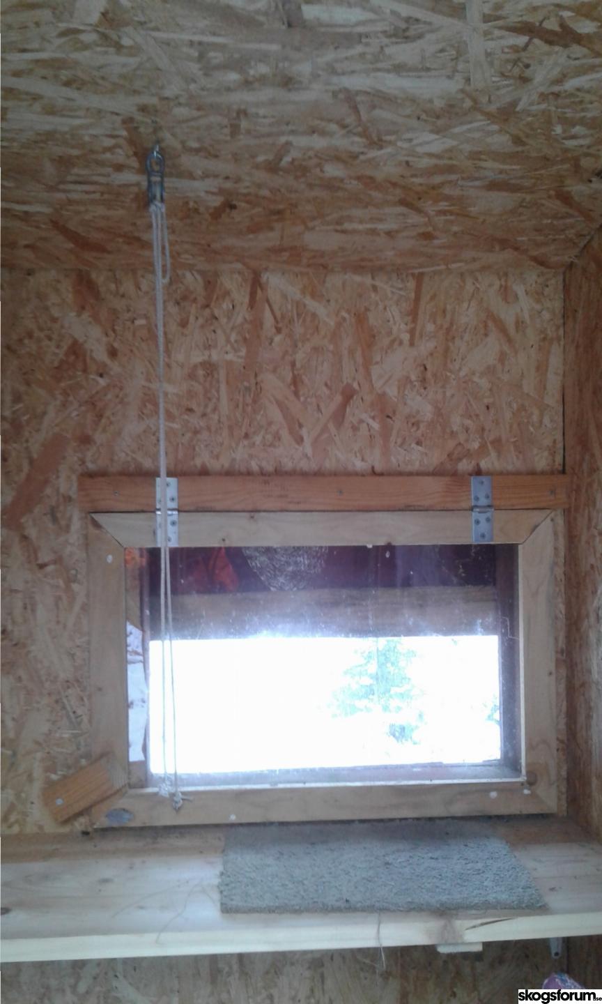

#435702

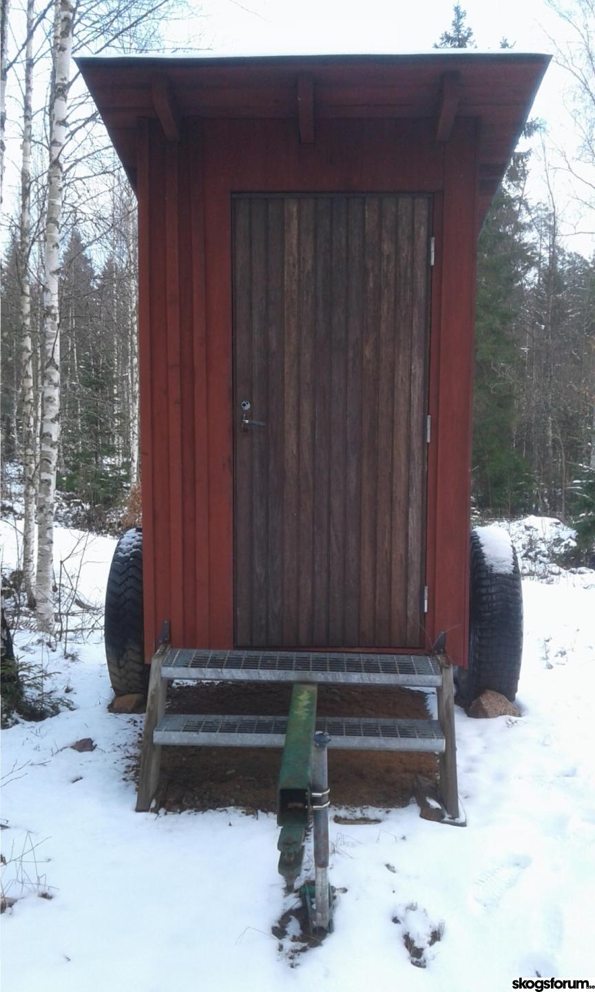

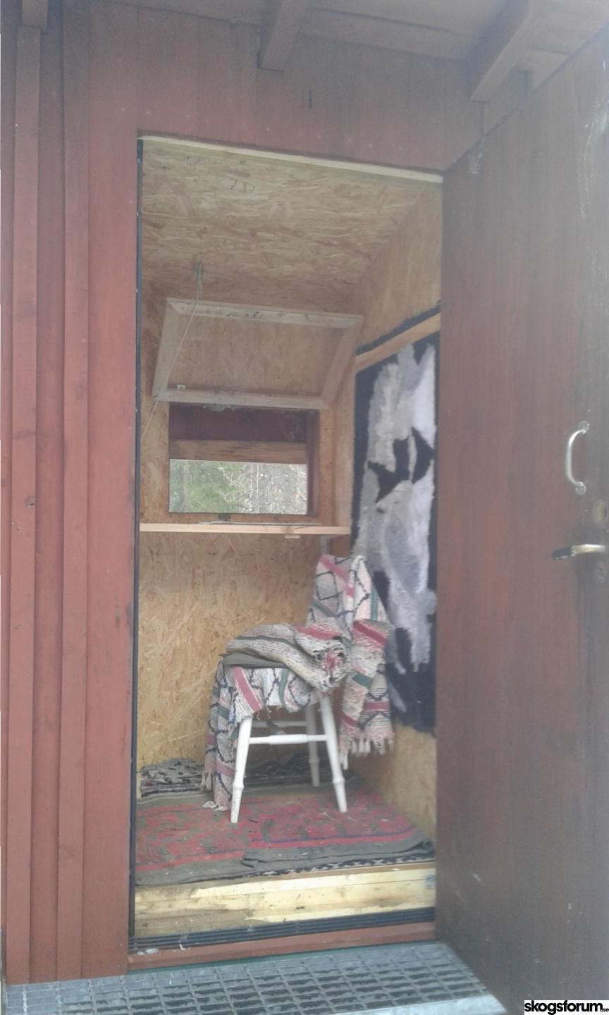

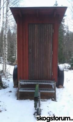

Jag byggde en vakkoja, ej skogskoja.
Re: Skogs o vakkoja på hjul.
Amatörhuggare 62
#435759
Tog några inspirationsbilder.
När jag ändå körde förbi.

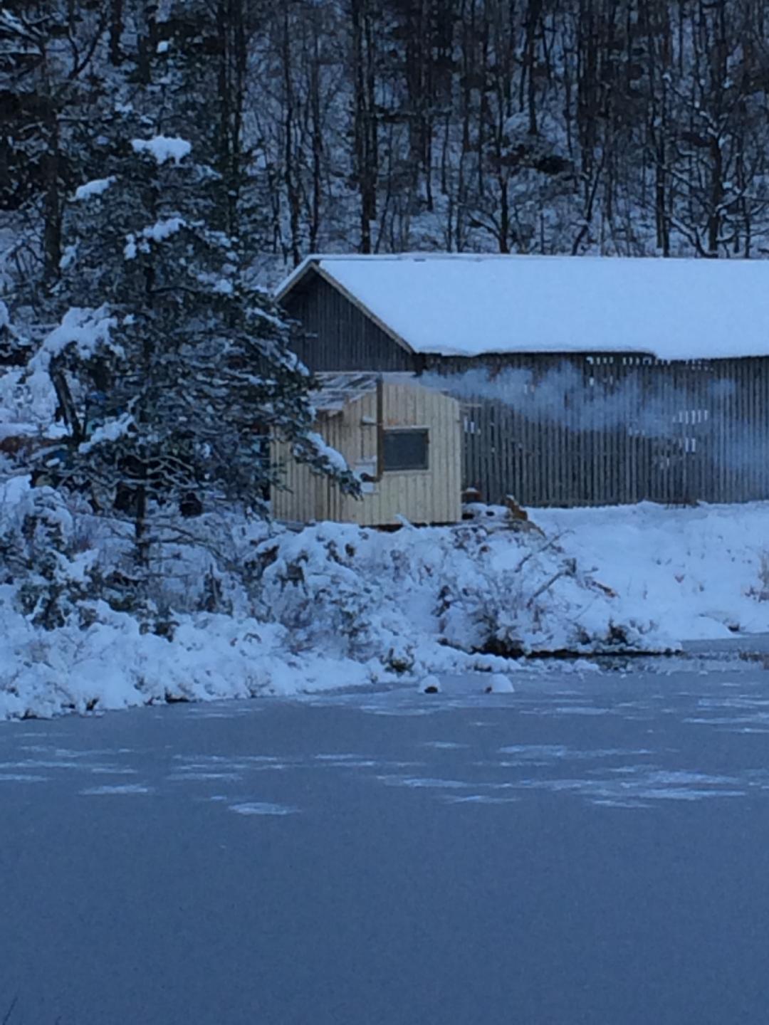

#626135Såg den här tråden nu och delar med mig av min griskoja. Byggd på en gammal balvagn.
Din koja var mycket smidigare. Mitt bygge råkade spåra ur lite. Inget man flyttar sådär bara... :roll:

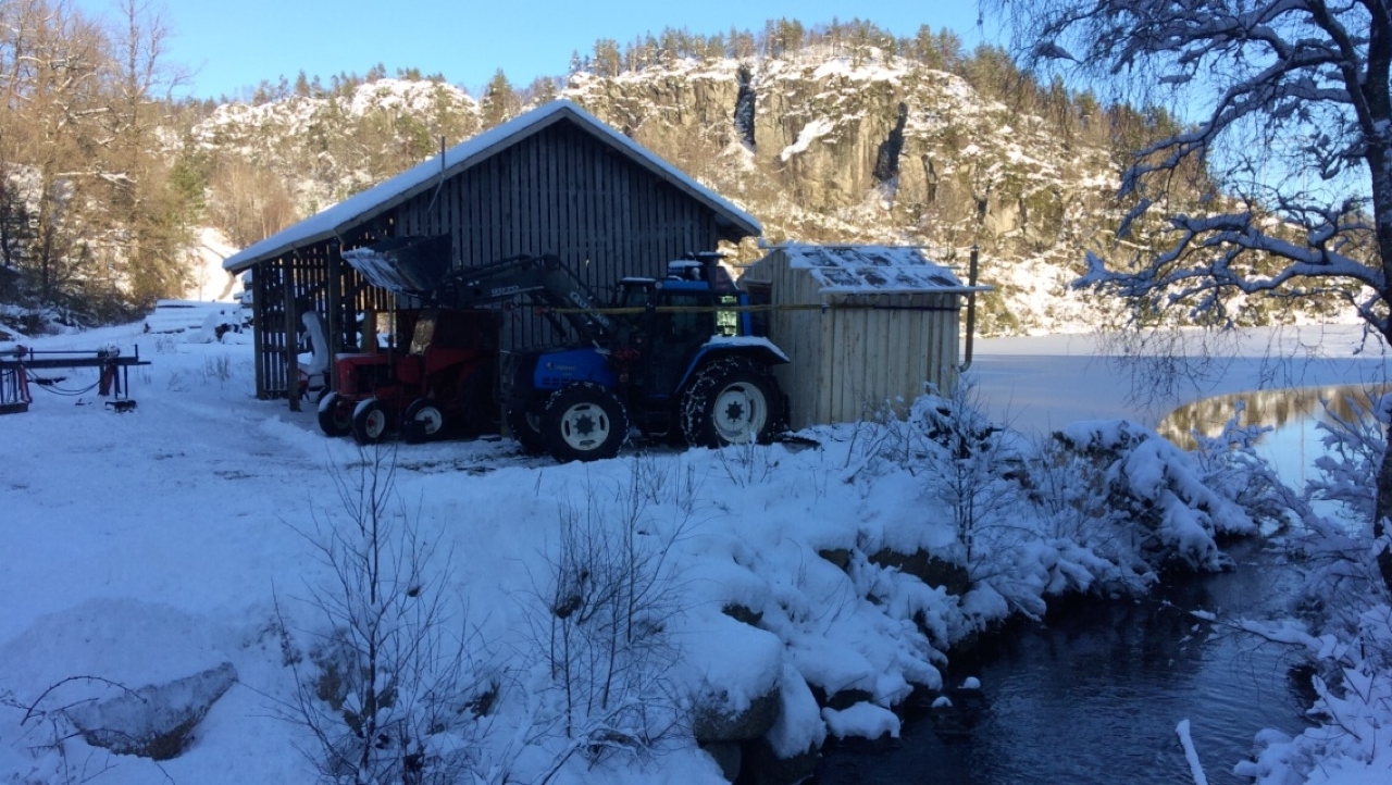

Førland

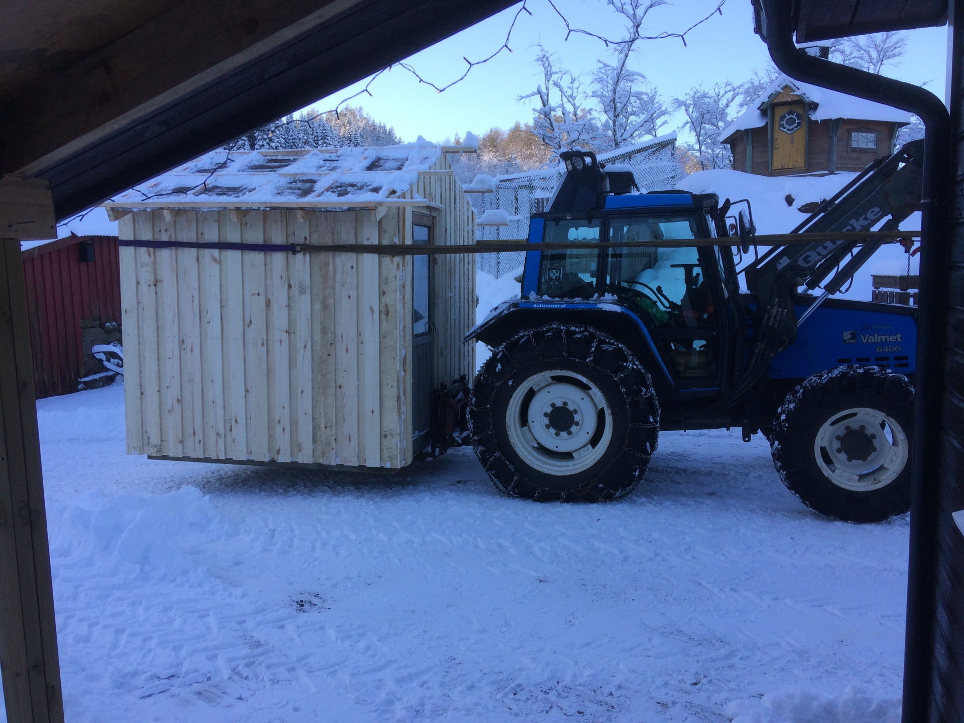

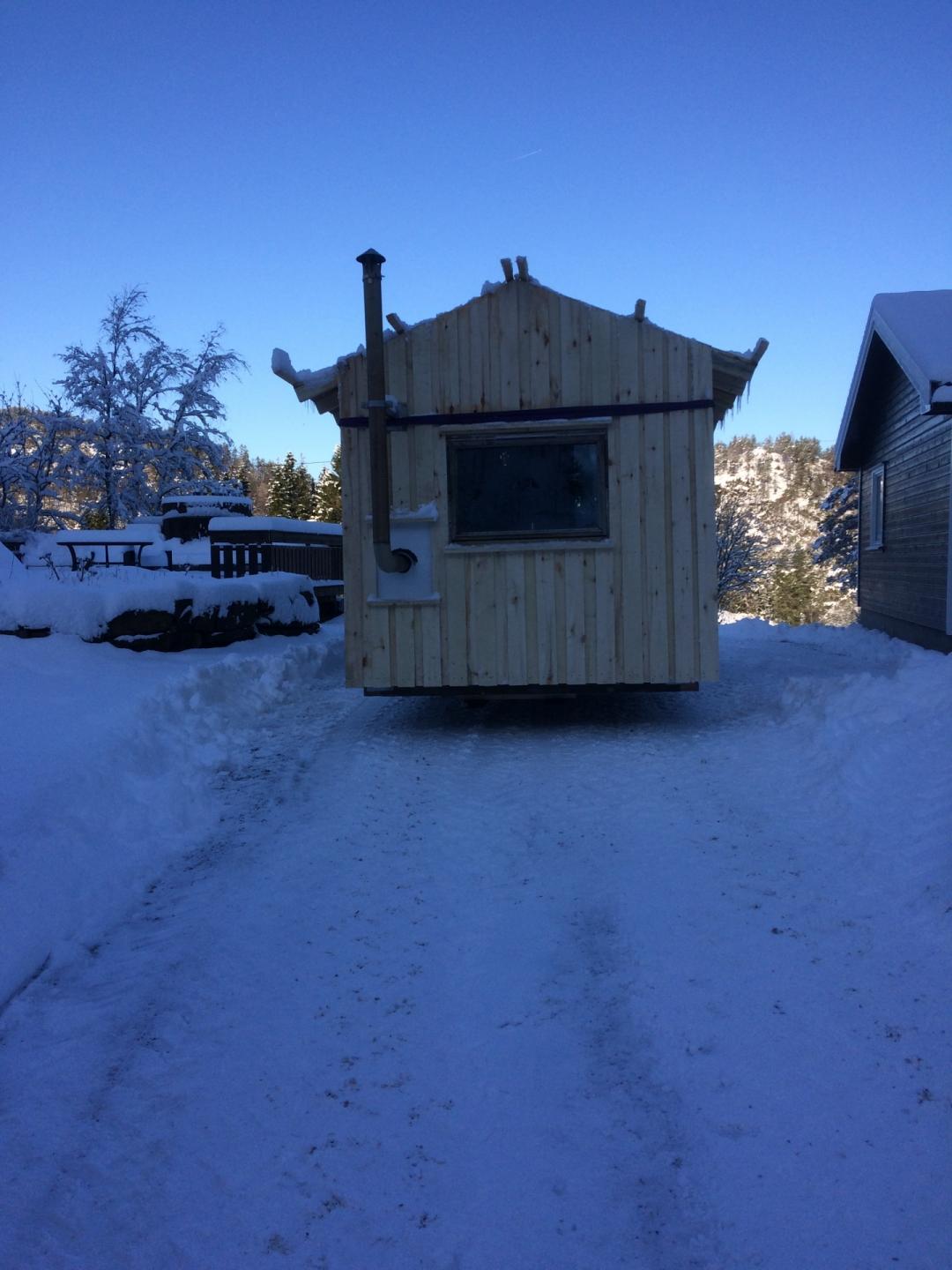

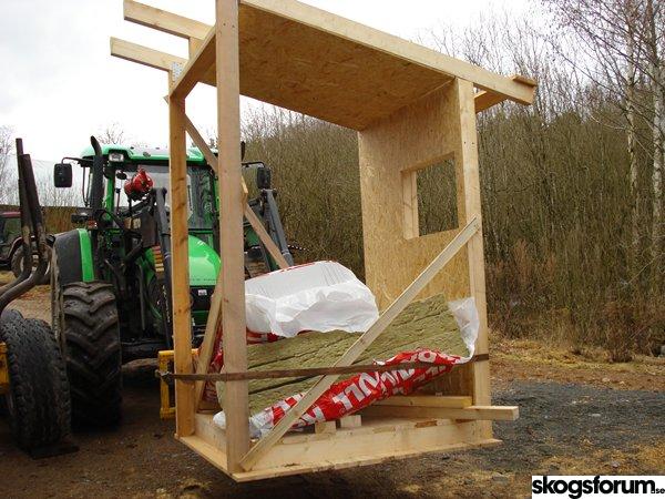

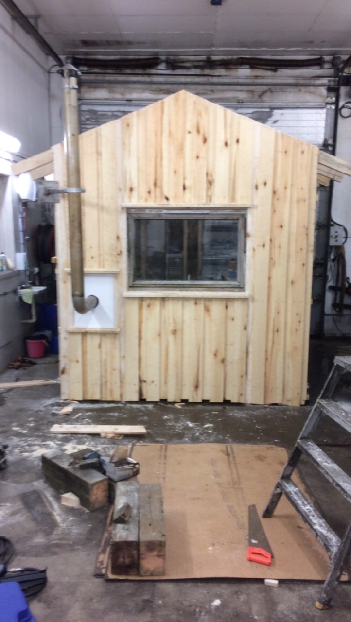

#626171Byggde en rastkoia til vedproduksjonen/sagbruket.bygget den hjemme og transporterte den til vedplassen bak på pallegafler(lange).ingen problem å løfte i 3 pkt men toppstången klarte ikke dra inn koia så den ville bare tippe bak,satte en stropp rundt hele koia og fram i lasteren.
