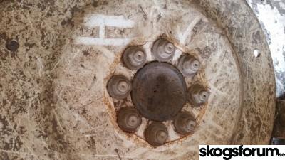

#385260Hej på er. Uppräckte ett litet problem på höger bakdäck på traktorn. Fälgen/tallriken har spruckit utanför bultarna. Bifogar bild även på vä sida där det är samma problem på gång. Är det någon mer som fått detta på Valmet 555 från -90 ?
Vad gör jag åt det?
Svetsa... håller det ?
Leta efter beg elle köpa ny?
Mvh en småstressad

#385263På Hurlingmannen på jobbet så har båda framfälgarna spruckit. Verkstaden svetsade dit en förstärkningsplatta på var sida. Vet inte om det fanns som reservdel eller dom fick tillverka själva.
Detta är några år sedan och håller än. Det är frontlastare på traktorn. Så fälgarna får vara med. :smile:

#385294Hej jag har en valmet 405-4 som det hänt lika på. Jag skar ut brickor med samma hålbild å svetsade på fälgen jag kan skicka en bild om du vill.

#385392Har sett detta förut, men minns inte på vad.
Känner du någon som är svetsare så hade jag nog inte tvekat på att laga upp dom.
Men gäller att ha koll på dom sen.
Kört mycket på väg, tunga lass eller tunga redskap bak?

#385394Har bultarna varit åtdragna ordentligt?

Jag har pratat med en kompis som kör sån här datafräs på metallverkstad. Han funderade på att skära bort en cirkel inne i tallriken och fräsa ut en helt ny del och svetsa dit. Han trodde det skulle bli starkast. Ska även tala med verkstad imorgon. Priset spelar också in men jag lagar hellre lite dyrare om det bli bättre. Nej inget överdrivet tungt. Vanlig jordbruksverksamhet. Men när jag tittar på sprickan så är den inte ny utan har nog växt fram under en längre tid. Vänster fälg börjar spricka också.

Jag fick iaf ta i när jag tog bort hjulen så dom satt nog bra iaf. Men kommer nu bli nogrannare med att gå över bultarna efter bytet. Ska man köra locktite ?

Om bultarna varigt lösa så hade hålen varigt slitna.

#385413Hålen ser bra ut. Fortfarande runda...

#385477Jag skulle först svetsa fälgen, slipa slätt och sedan svetsa på en ring på utsidan av fälgen som stickar ut 10cm utanför bultarna.
Blir nog billigast om du inte fräsa ringarna utan hitta en verkstad som har lasarskärare.

Ja det är av alternativen jag funderat på. Dessutom kan en kompis fräsa nytt större hål i tallriken på jobbet. Sedan vet jag en kille i närheten som gör ritningar å beställer laserskurna delar.... ska kolla vad det kostar.
Min ide är sedan att svetsa dit nya innerdelen och sedan även en förstärkningsring som du beskriver utanpå.
Ska ringa skrotar också å kolla om dom har 2 st och deras priser. Sedan tas förhoppningsvis beslut imorn middag så ja kommer igång :)
