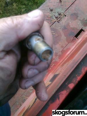

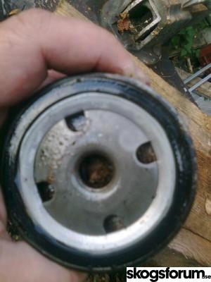

Märker att bränslefiltret inte släpper genom någonting!
Titta noggrant i gängan så ser ni att filtermassan kollapsat.
Tänkte att det är bäst att fortsätta.

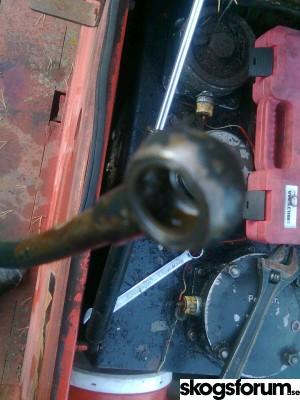

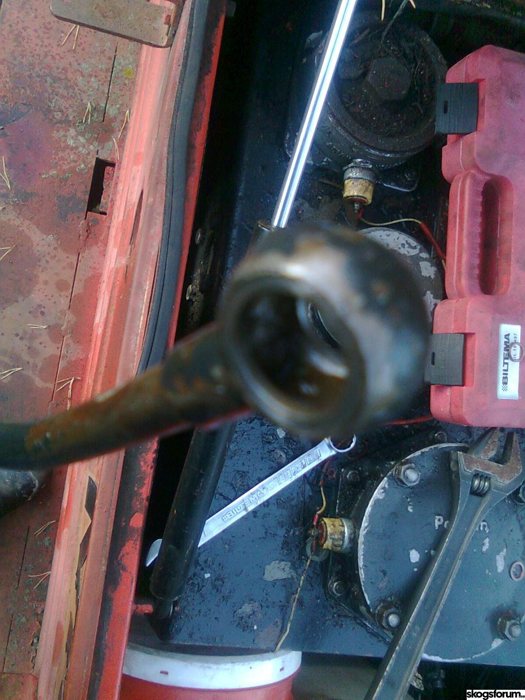

Banjon är proppad fastän det inte syns. Överallt fullt med fiber, även filterhuset var totalt igenproppat.

#342736Värre än så, filtret har rasat. Vart finns luddet?
