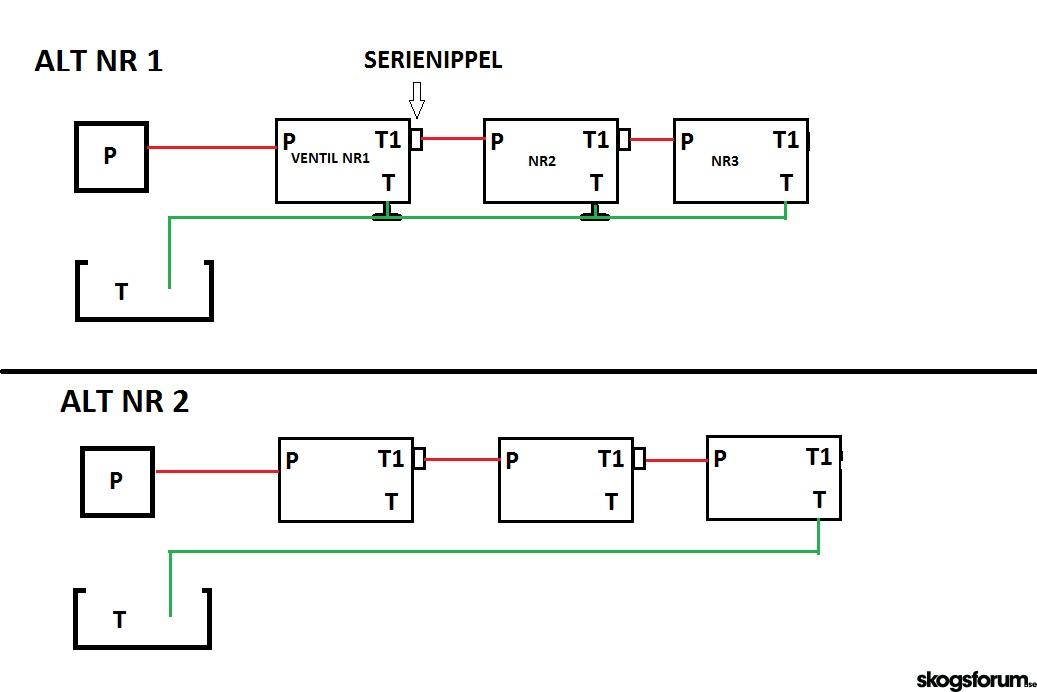

#301037Hej
Om man ska seriekoppla 3st ventilpaket med serienippel i ett rundpumpande system, ska då alla 3 paket ha en fri retur till tank eller bara det sista paketet? Om alla ska ha fri retur, kan man bara sätta en t-koppling på paket nr1 och 2's retur för att leda all returolja i samma slang från paket 1 till tank? Alltså nr 3 retur går till nr2 T, nr2 går till nr1 T och från nr1 T till tank?

#301040Lägger till en fin paintbild, i mitt huvud borde det kopplas som ALT nr1, men enl lokala hydrauliknissen ska det kopplas enl ALT nr2 (trodde han). Vad säger ni? Om man ska koppla enl ALT nr1, behövs det några backventiler för returen där den är T-kopplad eller spelar det ingen roll?
Re: Seriekoppla 3 ventilpaket
Jim_the_one
#301044Alt 1 skulle jag säga. Och någon Back ventil på T behövs inte heller. Men T måste vara en eller två storlekar större än P detta för att det inte ska bli något tryck i T.

#301045Ok, som jag misstänkte. Vad händer om kopplar enl alt nr2?

#301074Du får 2st trasiga ventilpaket

#301077Ok så paket nr1 o 2s retur kan inte gå genom serienippeln utan där går bara trycköverföring. Så i praktiken blir det bara tryckledning man seriekopplar och retur ska vara fri.

#301148Precis.
Sen får du tänka på att du inte kan köra någon funktion på nr2 eller 3 när du använder nåt på ventil 1. Eller ja det kanske går om man smygkör på det första paketet.

#301163På många lastbilar är det kopplat enl alt 2.(flisbil m släp).det som händer om man tar bort släpen är att rundpumpningen försvinner så all olja går genom överströmmaren på pkt 1. För att köra endast bilen sätter man en bypasslang mellan tryck & retur på släpvagnsuttagen.

#301165Ok, men om jag skulle koppla av efter paket nr2 eller 3 så finns ju ingen retur kvar, då överströmmaren normalt släpper till T och T finns bara på paket nr3 enl alt nr2.
Vart går returoljan från paket nr1 och 2 om man kopplar enl alt2 om man inte kopplar av? Genom serienippeln?

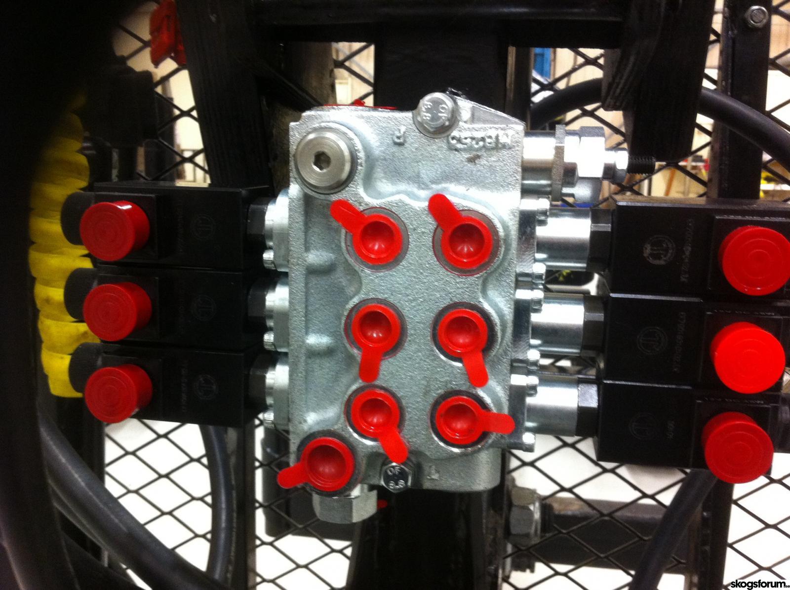

#301168Paketen ifråga är Orta MB25 monoblocks enl bild.

#301175Kraftig tankevurpa :oops: På en flisbil kan det inte vara kopplat som jag sa,,, anledningen till att bilens pkt överströmmar om man lossat släpen är ju serenippeln som stängt den fria returkanalen inne i paketet.

#301176Ok så fortf ska alla paket ha egen fri retur!?

#301181Japp!!

#301290Jag har kopplat enligt alt nr 2 :P dock endast 2 paket.
Det fungerade flera år innan jag körde sönder dom :cry: 8)
