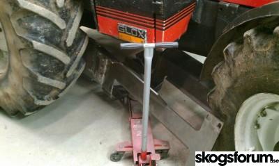

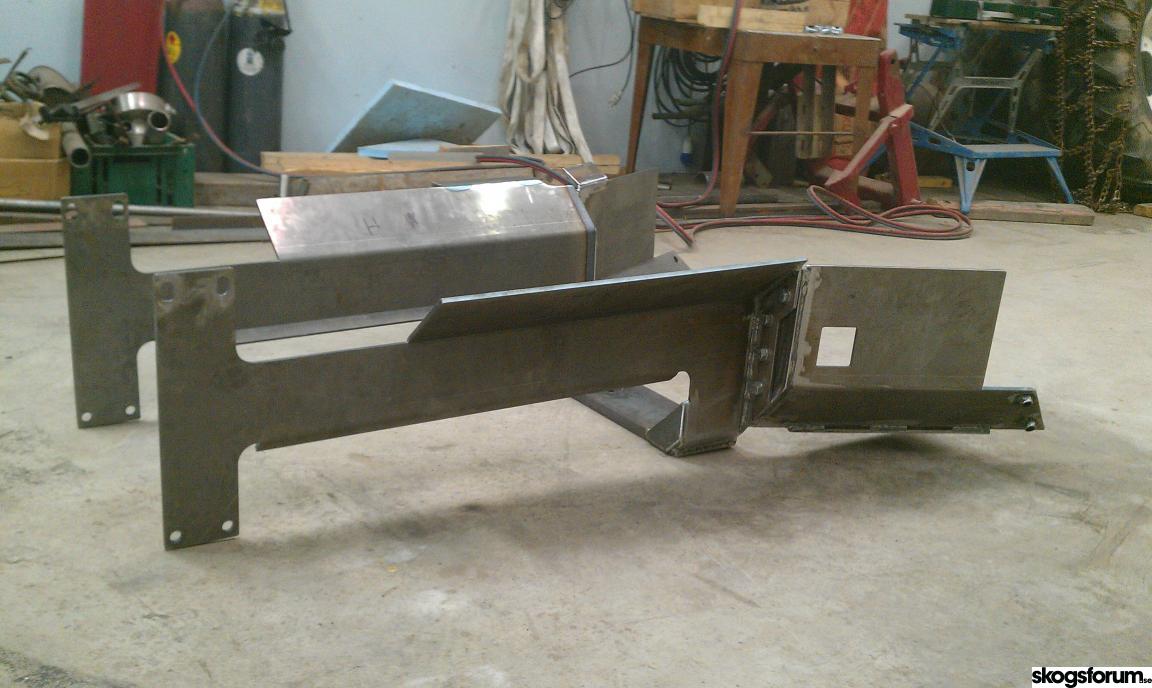

fre 10 jan 2014, 19:22#256605Tänkte slänga upp lite bilder på hyttpansar som byggdes engång i tiden. Ifall om någon har funderat på att tillverka ett så kanske man kommer på någon ide' att se på bilderna.
-Skyddar tankplugg
-Skyddar växelstag och diverse grejer under hytten.
Hyttpansar Valmet 705

Jag hade inte hört uttrycket hyttpansar innan, har mest hört bukplåt. Har heller inte sett någon som valt att inte göra hela undersidan heller. visst 705;an har ju plåttank men.. jag kommer nog vilja ha de ändå.
Synd att vi har lastare så att man har förstärkning bak till bakaxeln, så denna passar inte på vår.
Annars hade dxg/dxf suttit fint på delarna för det ser ut som det är utskurit med CNC..?
kan du ta någon bild på bultningen/ infästningen mot bakaxeln?
snyggt jobbat igen.
snyggt jobbat igen.

lör 11 jan 2014, 22:12#257076Ser ut att skydda de mesta men min filosofi med skydd har alltid varit att den ska vara slät under så att de går att glida på den o inget att haka fast i underst
sön 12 jan 2014, 10:28#257177
helt rätt tänkt! tyckte det skulle bli för mycket att göra under hela traktorn, men gärnet under tankpluggen är helt klart en onödig hake, sticker lite i ögonen
gnisten83 skrev:Ser ut att skydda de mesta men min filosofi med skydd har alltid varit att den ska vara slät under så att de går att glida på den o inget att haka fast i underst

sön 12 jan 2014, 10:41#257184
Japp! Utskurit med lasrmaskin. infästningen bak sitter bara med 2 bultar i gärnet som håller hydraularms sidobegränsarna.
Där var jag tvungen att svetsa ett gärn för bultarna.
molnia skrev:MKT trevligt att se även dessa bilder, Din vagn var även trevlig![]()
snyggt jobbat igen.

sön 12 jan 2014, 12:21#2572128mm hardox från framaxel till rakt under bakaxeln med slits o förstärkning för draget o främre knutkors för kardanen.
Inte samma proffsiga utseende som din utan mer bonnsmide

sön 12 jan 2014, 17:42#257283
Säkert fint att hala sig fram på
håller på och bygga stolpelare och flytta stolen 60mm fram mot ratten nu också och nya armstöd och flytta spakarna som du hade i 805 an..
Blir även pump och tank på vagnen nu så man får fart på kranen
gnisten83 skrev:8mm hardox från framaxel till rakt under bakaxeln med slits o förstärkning för draget o främre knutkors för kardanen.
