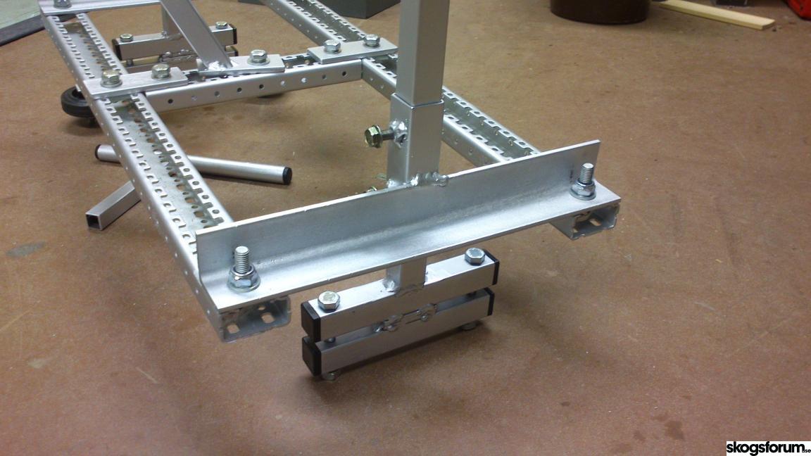

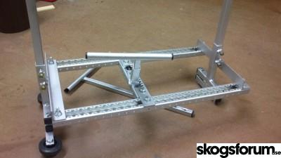

#226431När jag fick tag på en Stihl 064 på 85 cc. så drog jag igång att bygga ett enkelt sågstativ för att kunna blocka tallar till ett par enklare timringsjobb.
Ursäkta de kassa svetsarna. Migen gillade inte att det fanns färgrester kvar på bitarna och jag var inte så stadig på handen heller så det blev som det blev men jag är glad för all svetsträning som jag kan få.

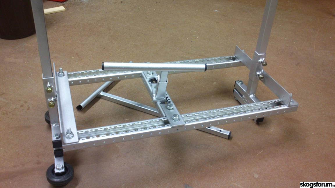

Homemade Alaskanvariant.
Stativet med det långa handtaget för stockar som man inte vill baxa upp på nåt utan sågar där de ligger.

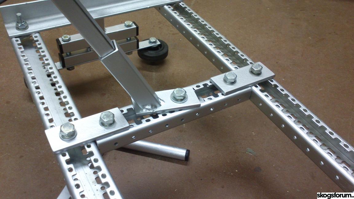

Svärdet kläms fast mellan de två korta kvadratiska rören.
Mellanstaget är justerbart i sidled så att man kan placera det ovanpå stocken oavsett stockgrovlek. Fästet för handtagen är också justerbart i djupled och vridbart.

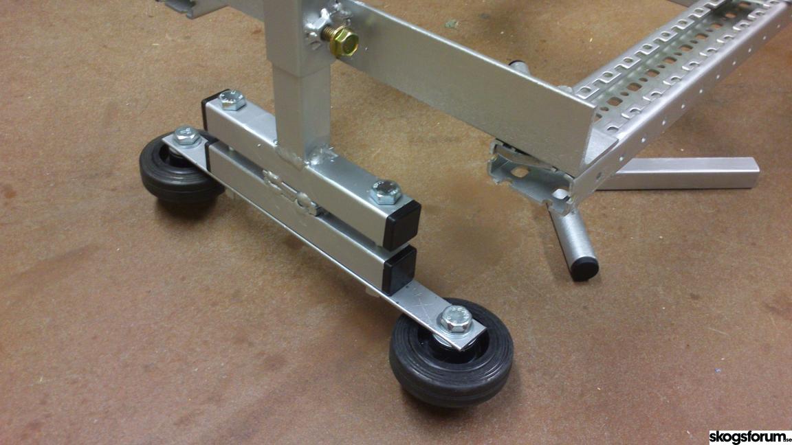

Stödhjulen ska förhoppningsvis göra att stativet inte hakar fast i stocken även om man trycker på lite diagonalt mot färdriktningen.

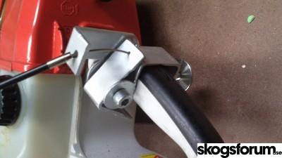

Det som återstår att göra när jag hittar lämpligt material är en klämma runt såghandtaget med en gasvajer till handtaget så att man kan gå upprätt och trycka på.

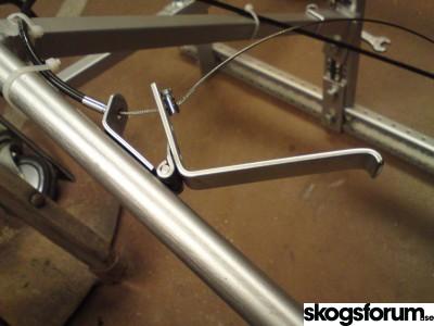

#227094Gasreglaget är fixat.

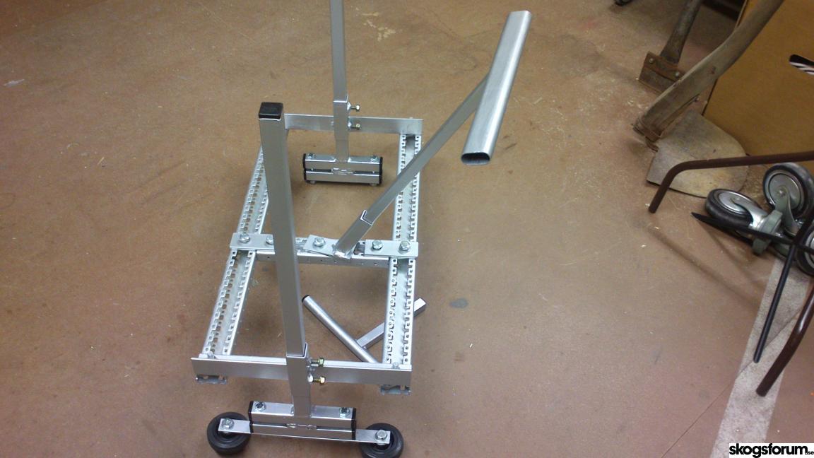

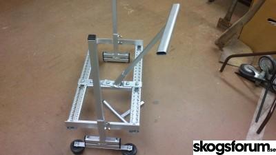

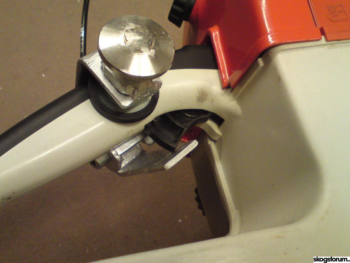

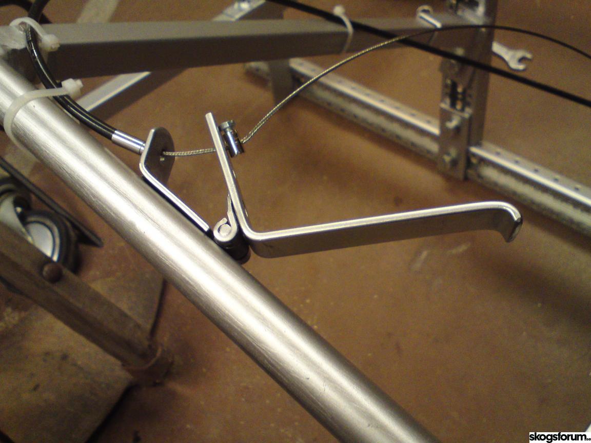

#227783Sista delarna är på plats.
Gashandtag
Gasreglaget i fullgasläge
Gasreglaget i tomgångsläge

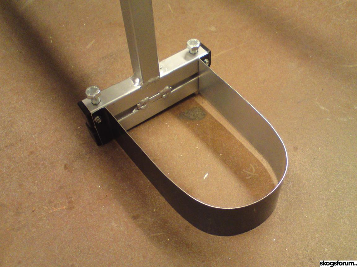

Skyddskåpa till svärdsspetsen
