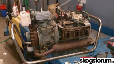

#213383Jag håller på att renovera eller rustar upp en gammal motorsvets, och jag har stött på lite patrull.
Jag tänkte byta lite packningar vid förgasaren så man kan justera lite bättre och göra den lite mer allmänt lättstartad!!
Men.... Fabrikatet på motorn är Intermotor/Lombardini IM359, så långt har jag kommit men när man googlar så får jag inte fram ett skit, inte på svenska sidor iallafall, och bara en ytterst liten del om motorn på utländska sidor. Frågan är om det ens går att få tag i grejor till denna motorn. Jag skulle gissa att den är från början av -90 talet.

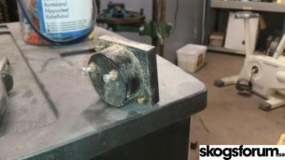

Sen vidare till själva generatorn (som är nåt farsan köpte genom LUNA) så sitter det en voltmätare som jag skulle byta ut med pga av glaset har spruckit, men där är också problem att hitta nån liknande mätare, har plockat bort mätaren som sitter där och försökt få fram vad det kan vara för fabrikat på den men där finns inte en siffra el bokstav på den!!

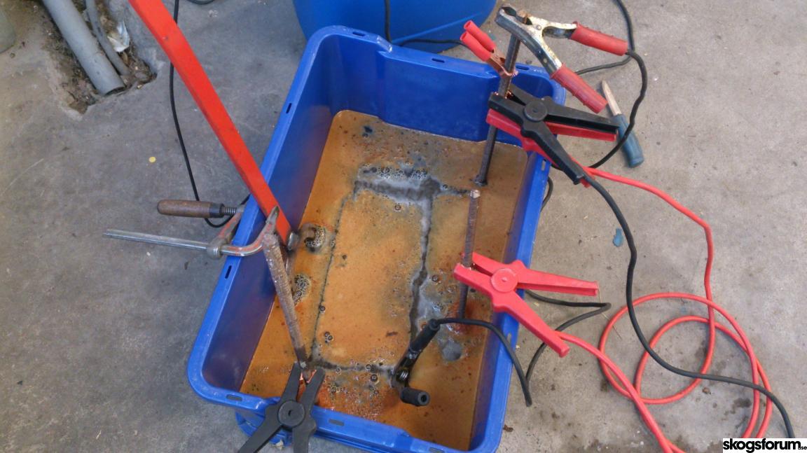

Bifogar en bild på när jag avrostar lite plåtar genom elektrolys

hur avrostar man med elektrolys och vad är det för en metod? förstår ju att det innefattar el.
Re: Renoverar Motorsvets! stött på patrull!
T24X4  Firar 10 år som aktiv medlem på skogsforum!
#213403Rostborttagning med ström - elektrolys
http://www.classicmotor.se/artiklar/art ... elektrolys

#213413Skoj gammal grej. Om det bara är packningar du behöver så köp packninspapper och gör dom själv. Annars kan det nog vara knepigt att hitta delar till den.
Instrumentet kan vara gjort i fd Sovjet, har sett ryska mätare som ser ut exakt såhär. Importerades hit på 70-talet.
Har du kollat Elfa, finns nog inget exakt likadant men kanske nåt som passar någorlunda i hålet. https://www.elfa.se/elfa3~se_sv/elfa/in ... ageSize=10

Lombardini verkar ju vara jättestora på mindre dieselmotorer men sen är det väl så att intermotor som har byggt motorn är väl bara en liten del av lombardini, kanske därför det är så svårt att hitta grejor till dom.
Jag har med tänkt att knacka ut egna packningar, om jag inte hittar nåt. Ska kolla med Malte Månsson om dom kan hjälpa mig, dom har ju hand om Lombardini i sverige.
Mätaren är ju väldigt enkel och funkar faktiskt fortfarande fastän den ser ut som den gör. Kanske man kan fixa till den på nåt vis. Dom du visade totte var ju rätt dyra, tanken är att ja ska sälja den när jag har rustat upp den lite.
#213422Är nog tyvärr så att det finns bara dyra mätare numera om man skall ha visarinstrument. Men det borde väl gå att få i ett glas, skär till en plexiskiva som passar precis i sargen runt och sätt den med silikon, t ex.

#213427ja tanken slog mig när jag tog bprt den, att man kanske kan byta glaset på nåe vis :roll:

#213445Kanhända går det med nåt vasst att göra lös frontramen från huset. Gissar att det är limmat, men det brukar gå att lirka upp. Sen är det ju enkelt att sätta i ett nyttglas, sätta ihop och limma om.
#213503Limmade plastglas behöver värme, sätt den i en ugn eller värm med värmepistolen/hårtork.

#213563Jag lyckades fixa till mätaren idag. Det var faktiskt riktigt glas i mätaren och det var väldig lätt att dela den, så jag plockade ur skärvorna och gjorde ett nytt glas av nån plastskiva till svetshjälmen.
blev riktigt bra faktiskt. Jag har fått för mig att sånt plast skydd man har till hjälmen är lite motståndskraftigare än vanligt plexiglas. tyvärr fick jag ingen bild på den, men ska försöka få med den nästa gång.
