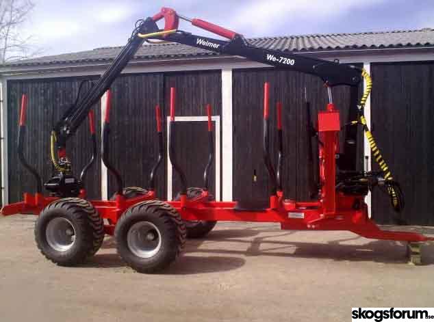

Något som Weimer har då dragstången lutar ner mot traktorns drag fast jag tänkte en annan placering av ramstyrningens axel längre bak..
