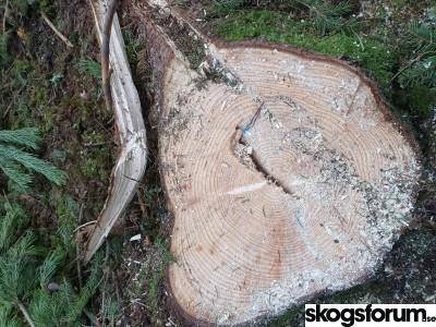

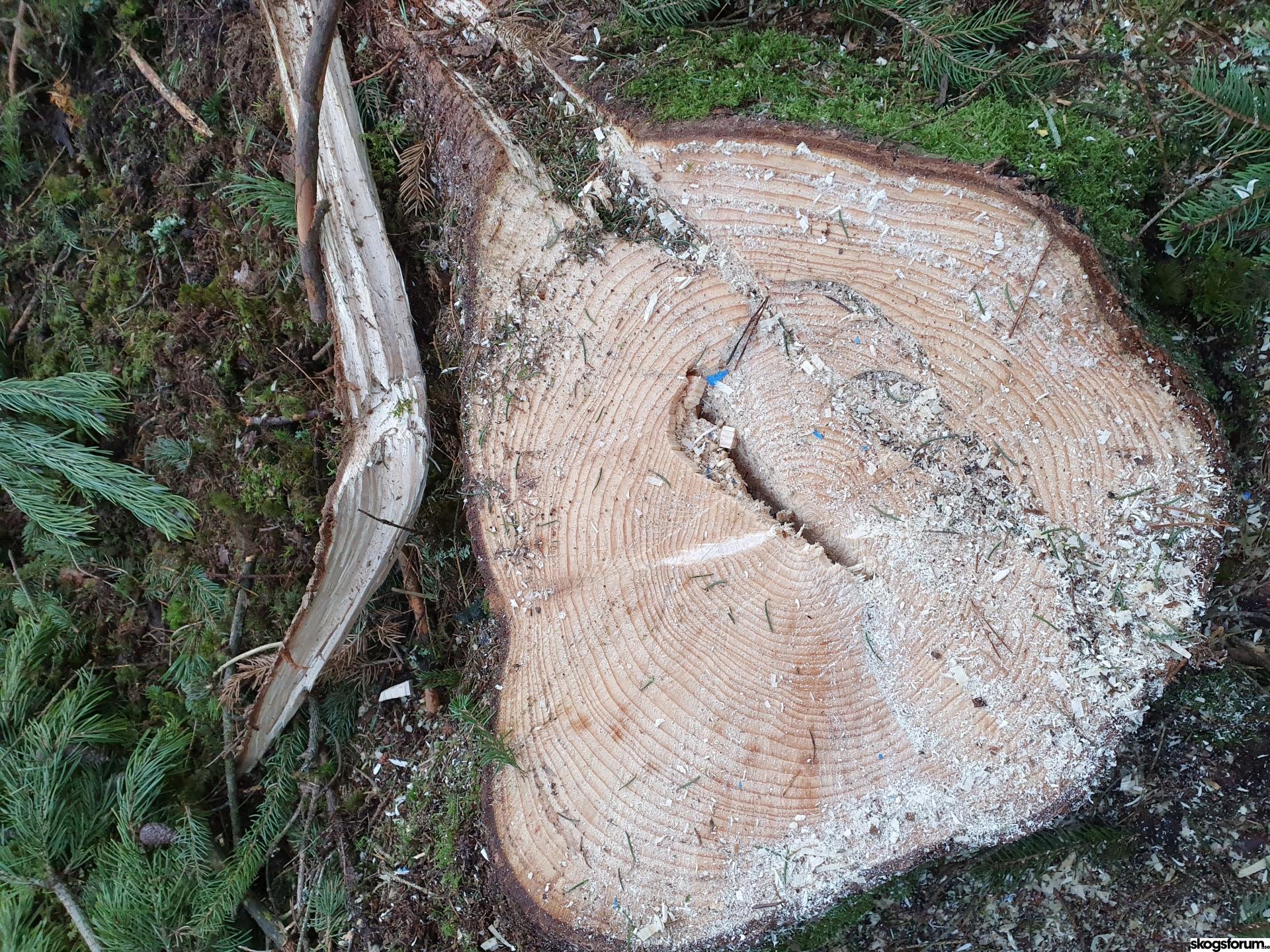

ons 29 jan 2020, 20:54#621887Vad har hänt med denna stubben??? Jo den blev min verkstad. Om man kör Hypron lite för stressigt och matar fram innan svärdet har gått tillbaka, kröks svärdet och det behövs stor kraft att rikta. Stick in,lite snett, lagom djupt med sågen i stubben (kastrisk), sätt i svärdet och rikta med den radiostyrda vinschen med stropp runt svärdsänden. Efter ett par försök, det fjädrar tillbaka, blev det rätt bra. Håll er borta från spelriktningen bara. Använd radiokontrollen.

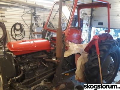

lör 08 feb 2020, 16:37#623721Har nu börjat måla rött i projekt MF35. Tar lite tid med att stål borsta och pensel måla. Men det går framåt.

När man nu vet vilket sabla jobb det är att rengöra, borsta och måla så blir då jag i alla fall ordentligt imponerad av jobbet du gör. Kommer att bli en kanonfin traktor, bara att kolla var traktorträffarna i trakten finns nu till våren och köra dit och visa upp!

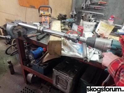

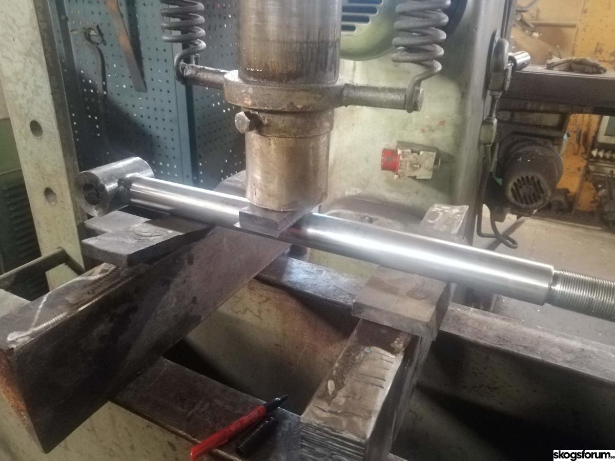

Krökte tilttubens kolv, fick hjälp att ta isär, rikta och byta packningar i grannbyn
och svetsade en sprucken länk i hemmets lugna vrå.
Det verkar ha blivit helt okej, men frontlastare är inte särskilt stabilt byggda märker jag.

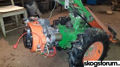

ons 12 feb 2020, 16:19#624543Agria hadde Rotax 2t motor, og fikk stempelhavari.
Rotax har konet motoraksling, så finne motor ble en utfordring. pg clutch kobling.
Men fikk tak på en 4t kinamotor med selvstart, og kon aksling.fra et def.agrigat.
Måtte "fore ut" clutch, 17,4 mm. for aksling var litt kortere på kinan.
Må konstruere ny forbindelse mellom gashåntak-forgasser-regulator. Da tidliger regulator var eletrisk.

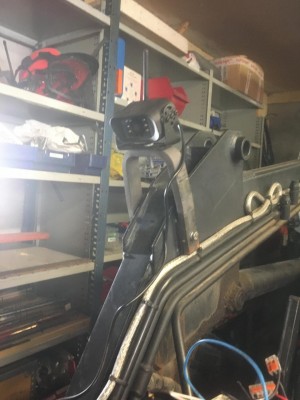

fre 14 feb 2020, 17:14#624935Fått klart lite småplock på traktorn.
Bytt fäste till till lastarkameran. Nu hoppar kameran inte mer än traktorn.
Fått klart och fast lutningsgivaren på tilten till lastarn. Är så otäckt att sänka med saker på gafflarna när man inte har parallellföring.
