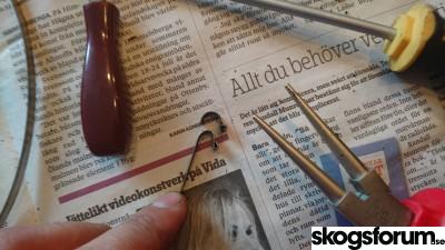

Re: Dagens Service

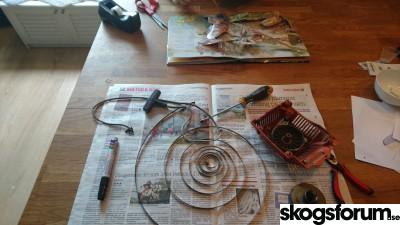

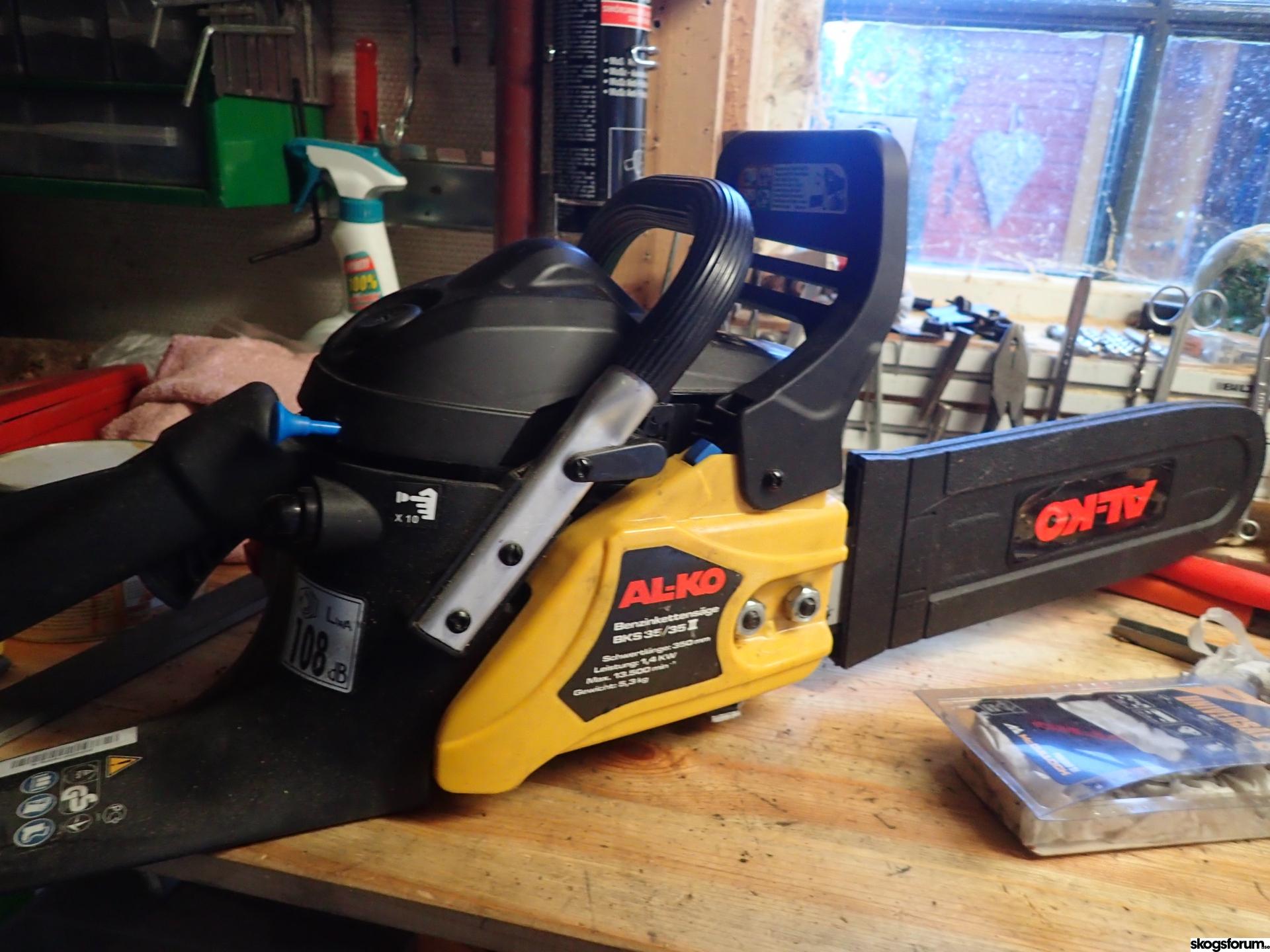

#398911Här är alla pyssel okej en regnig dag. :grin:
Re: Dagens Service
#398912Snyggt böjt! :)
Totte klass ;)
Re: Dagens Service
#398913
Blivande snickare skrev:Snyggt böjt! :)
Totte klass ;)
Tackar.
Nja. Har nog några år kvar innan jag är i den division. :smile:

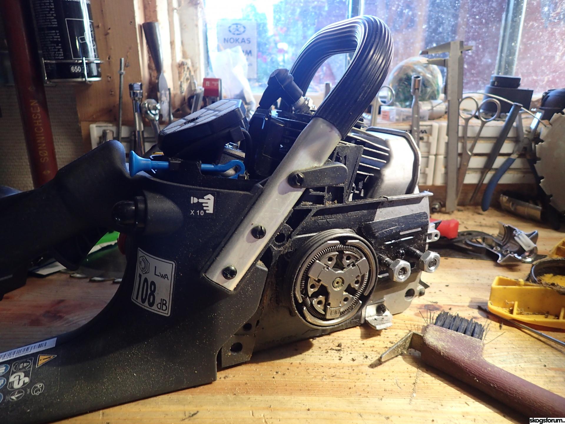

#399102Dagens sevice var på en Stihl 260C, och jag vet att nästa gång någon kompis ringer och frågar
om jag kan se över sågen, så kommer jag fråga: Kör du biokedjeolja :mrgreen:
Tog mig tio minuter att slipa kedjan, blåsa rent luftfilter och ta grader på svärdet och
en och en halv timma att få bort stelnat olja. Sågen hade stått genom vinteren
med skiten på tanken 😡

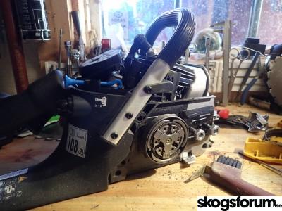

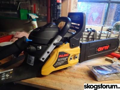

Re: Dagens Service

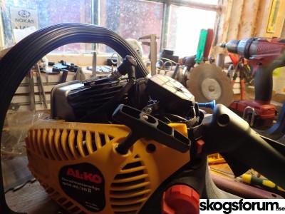

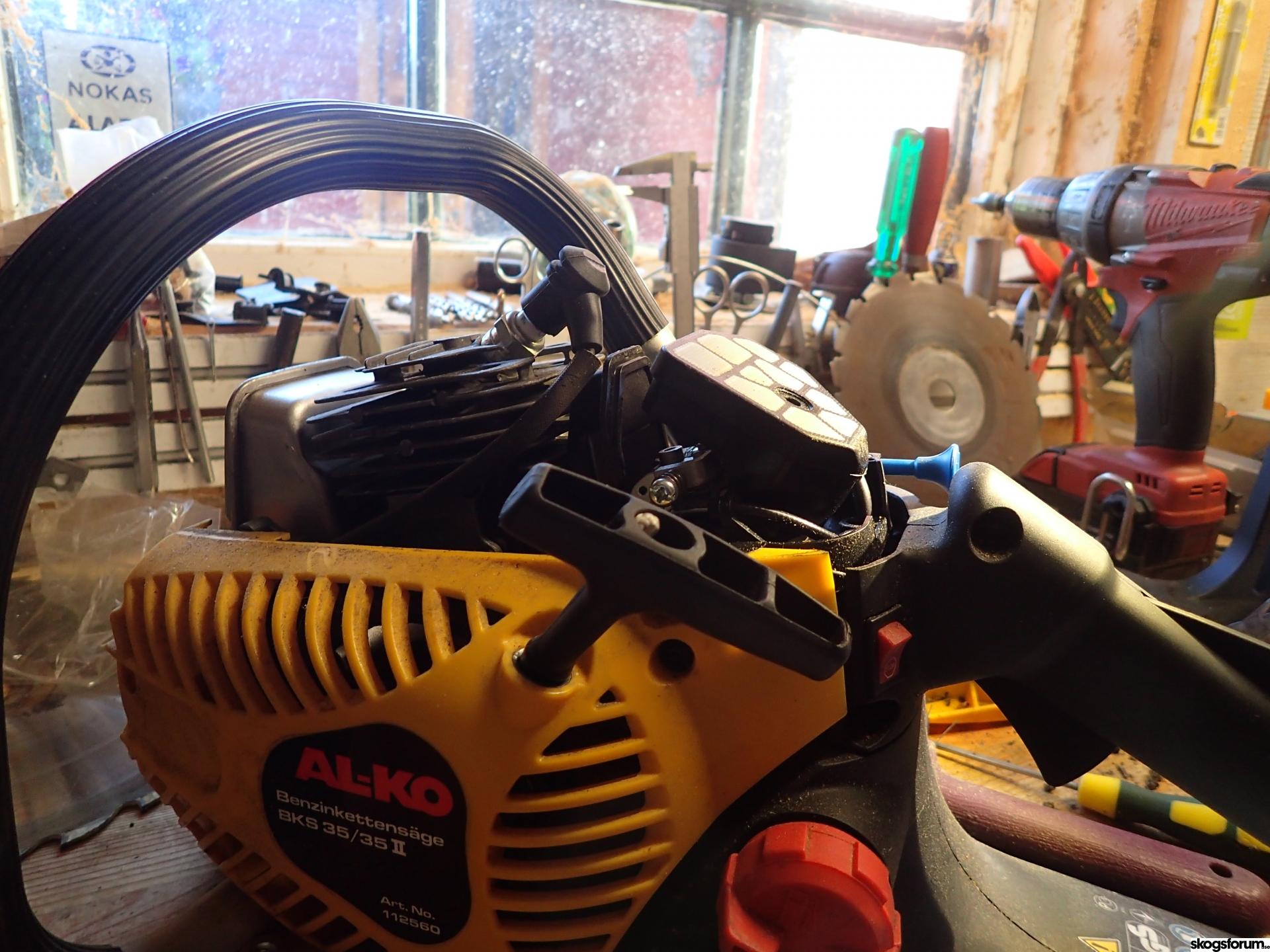

#401231Fick en Alkosåg på bänken i går.
Ägaren hade haft den i ett år och tagit ner några klenbjörkar på sommarstugan med
den, och han var rätt nöjd med den, men så blev den körd av ett par polackar som
gjorde ett jobb för hans son :mrgreen:
Jag fick tvätta bort mycket skig, slänga en kedja som det inte fanns tänder kvar på, och köra tre genom slipen två gånger, och senn rätta svärdet eftersom det hade en svag böj. "Dom använde sågen till att bryta med", berättade ägaren :lol:
Nu tror jag den ska holla till gubbens behov, men jag skulle väl inte gå i gallringen med en sådan såg :wink:

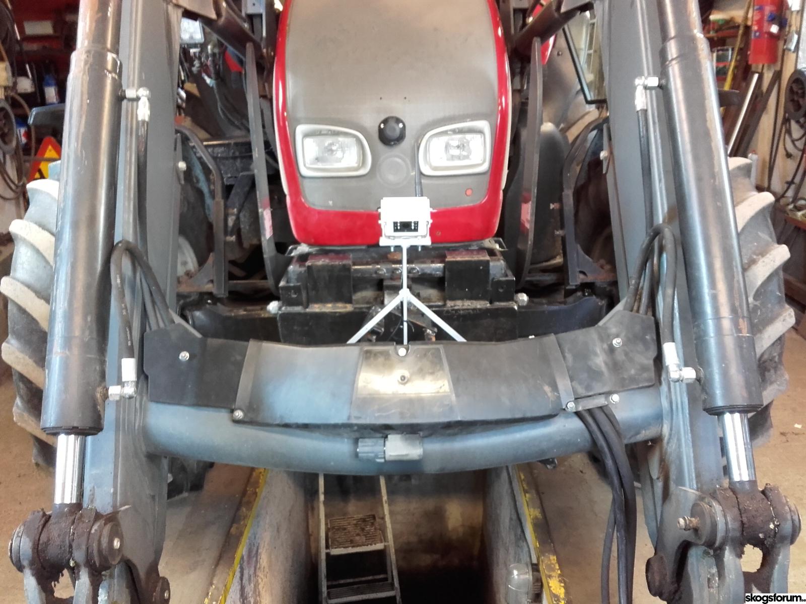

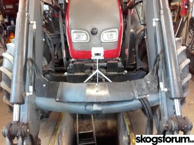

#401239En kamera på lastarn.
Så ser man gafflarna

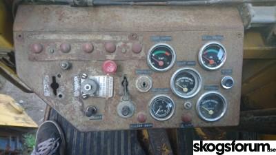

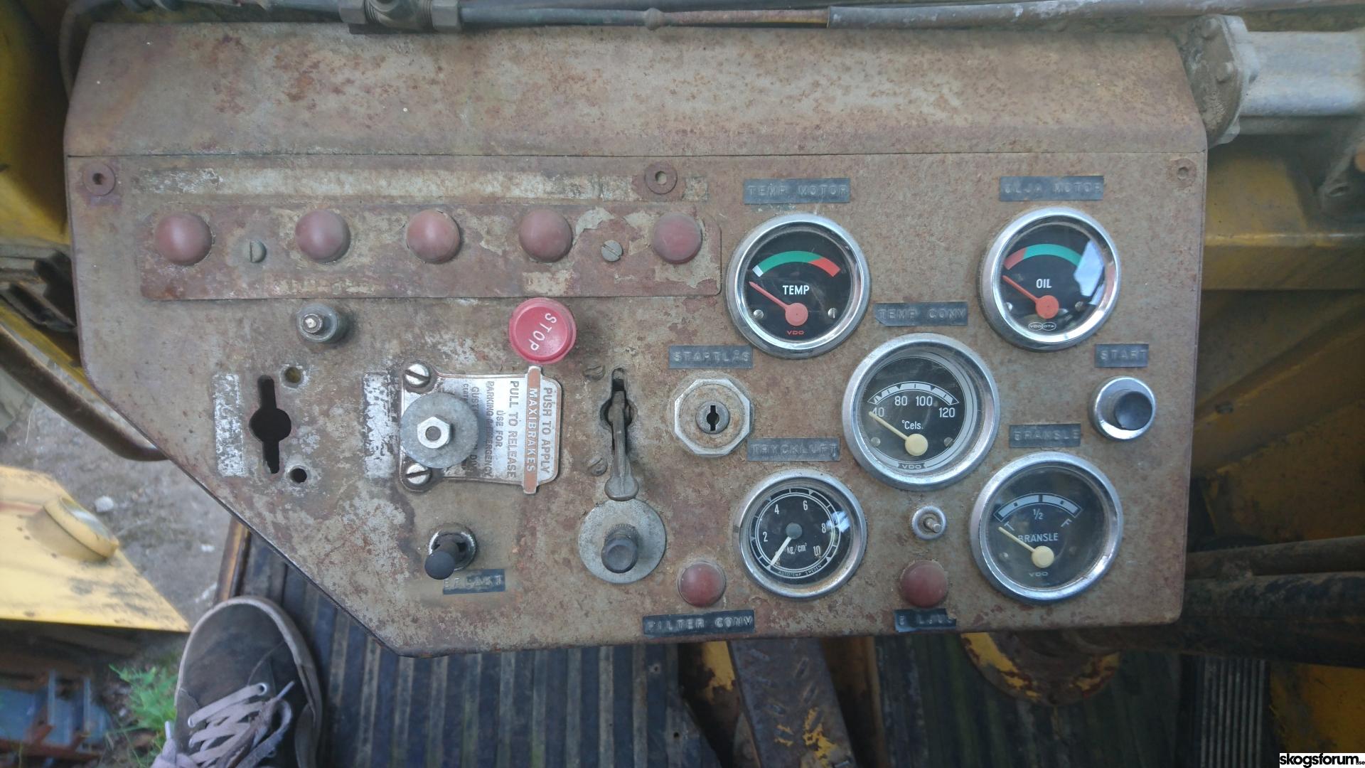

Re: Dagens Service

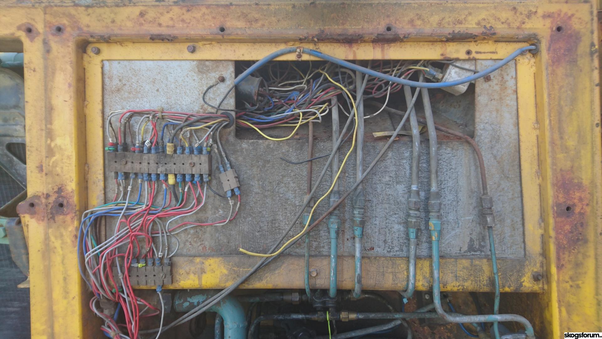

#401294Man måste bara älska såna här elsystem.
Bara kablar. Inga kretskort eller styrdon. Inte ens ett relä. :grin:
Förutom blinkersrelät.
Blir att dra om alltihopa.
Och nya varningslampor och ett tändningslås som fungerar.

#401307Det är fina jobb, lite trångt och skapar vissa nackproblem ibland. Men man slipper iaf spinna datalänkar :grin:

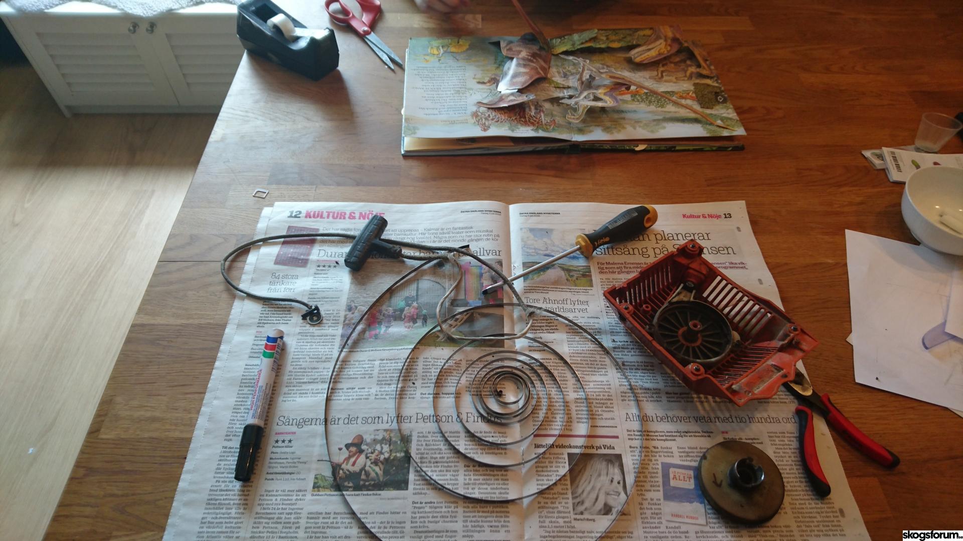

Re: Dagens Service

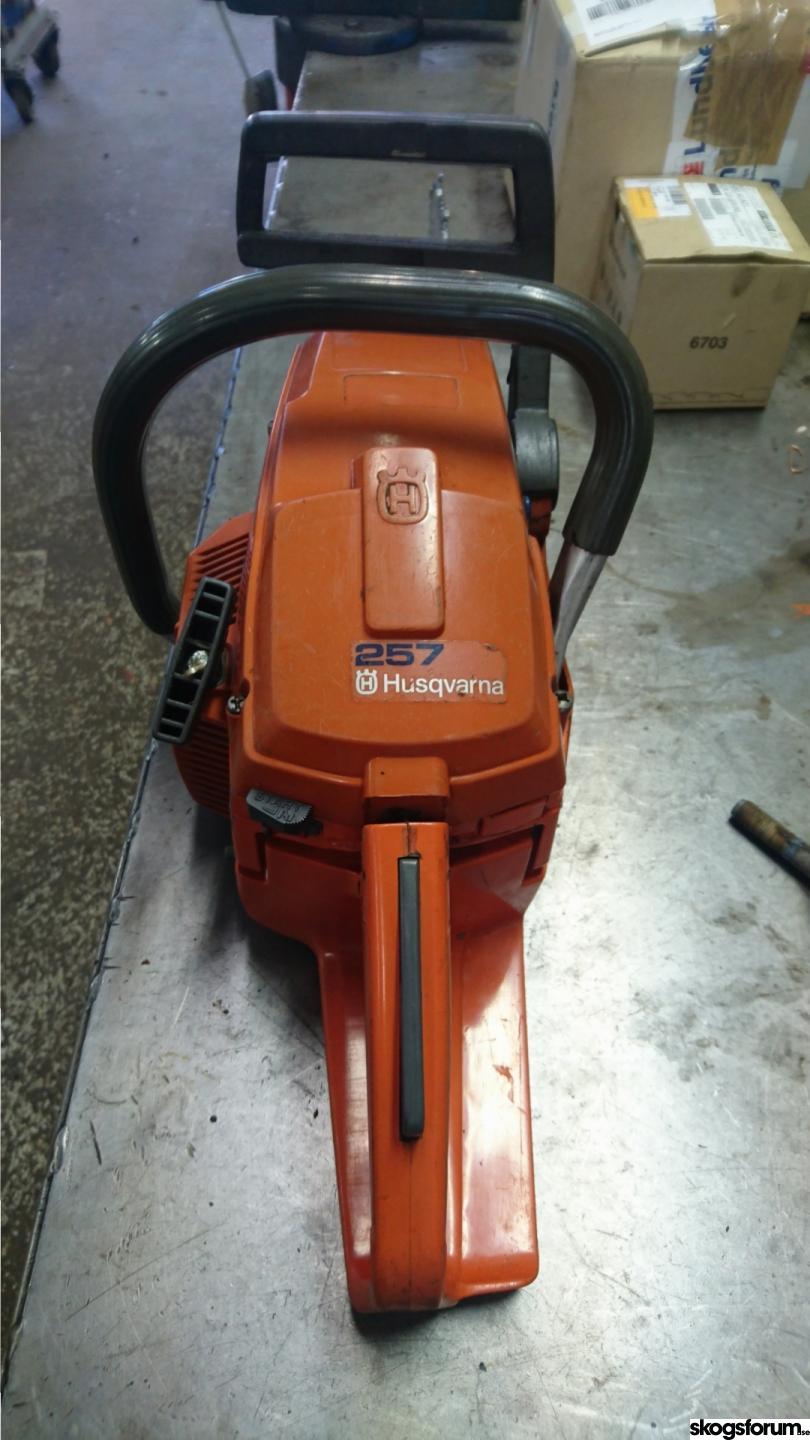

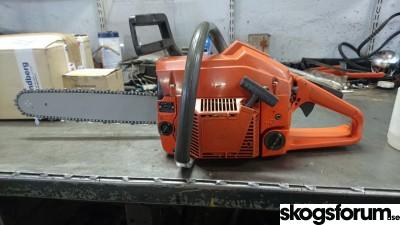

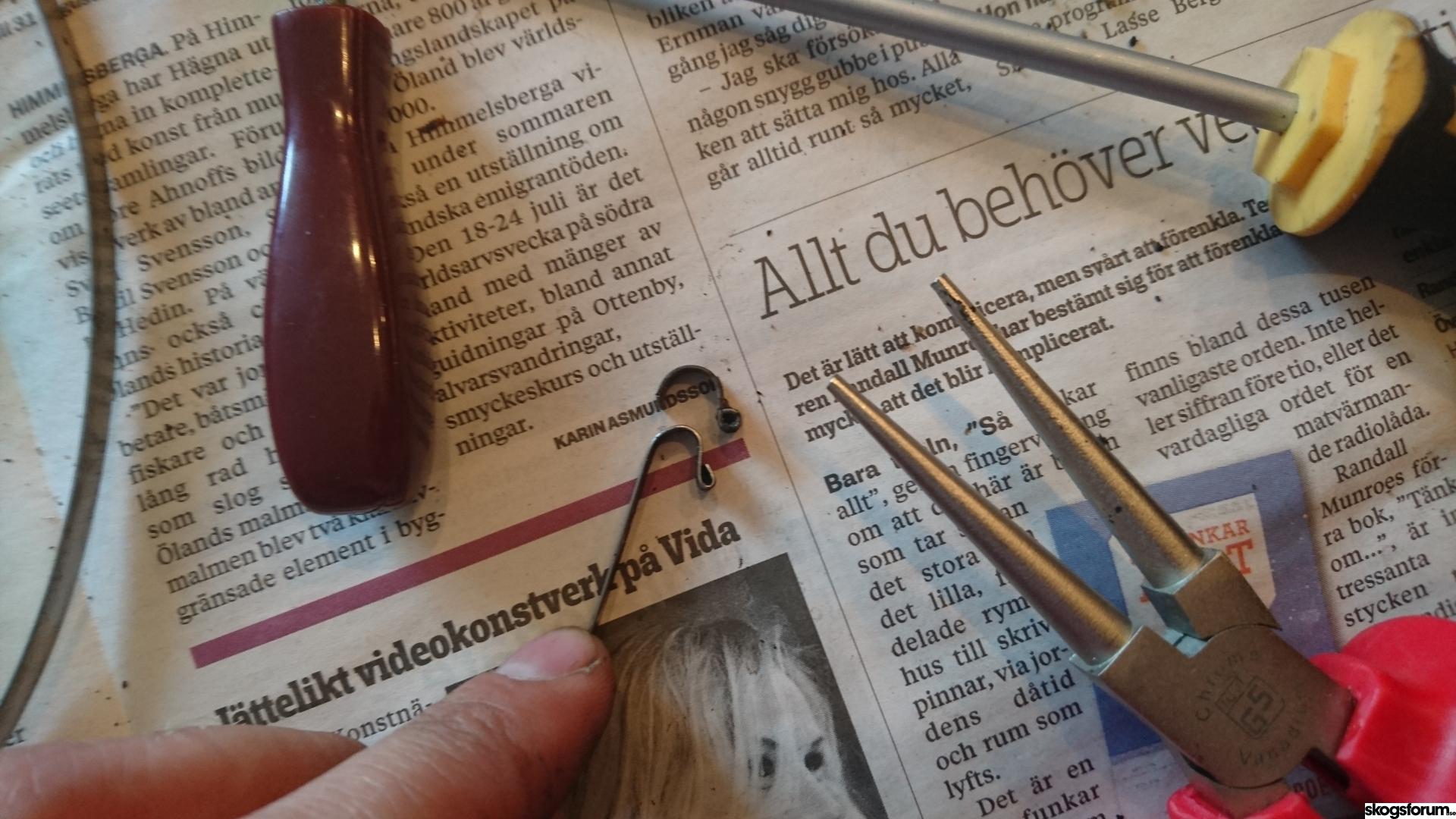

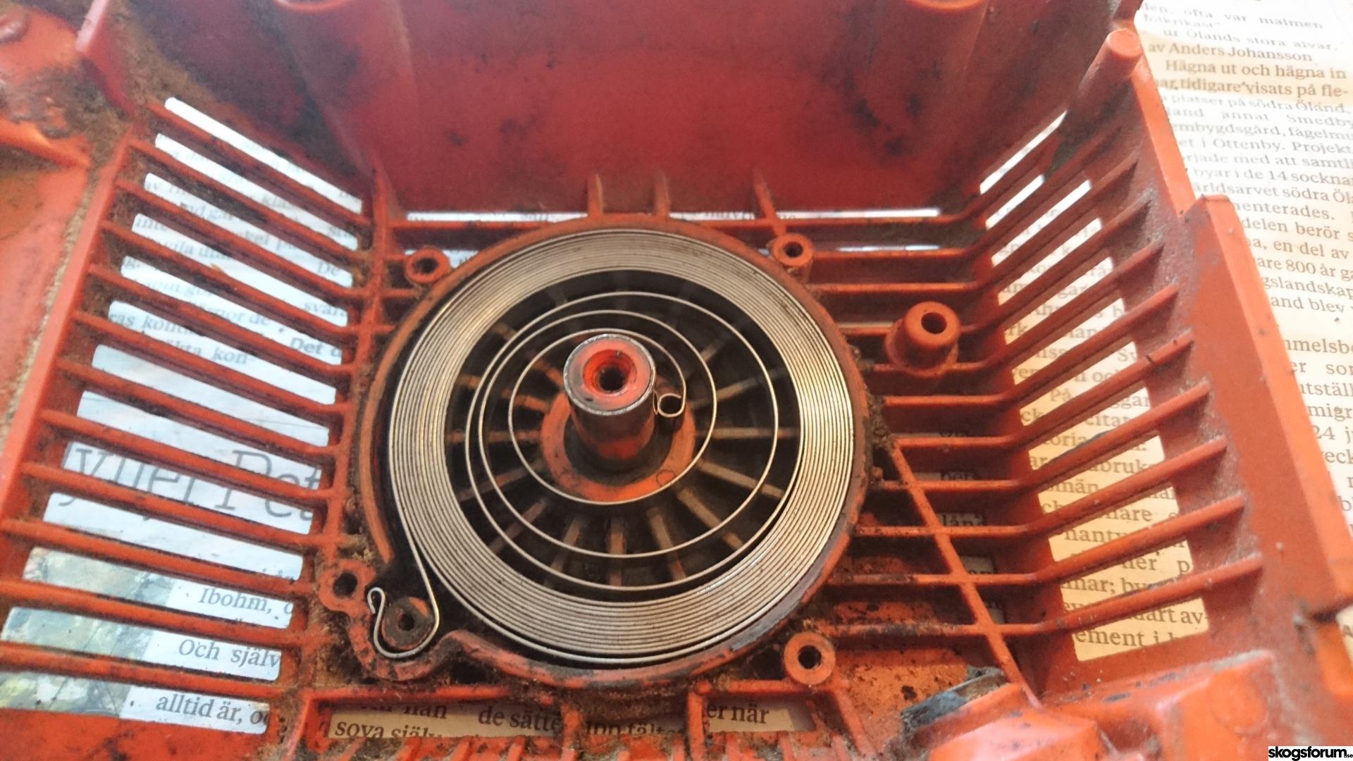

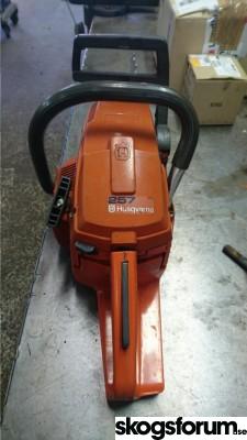

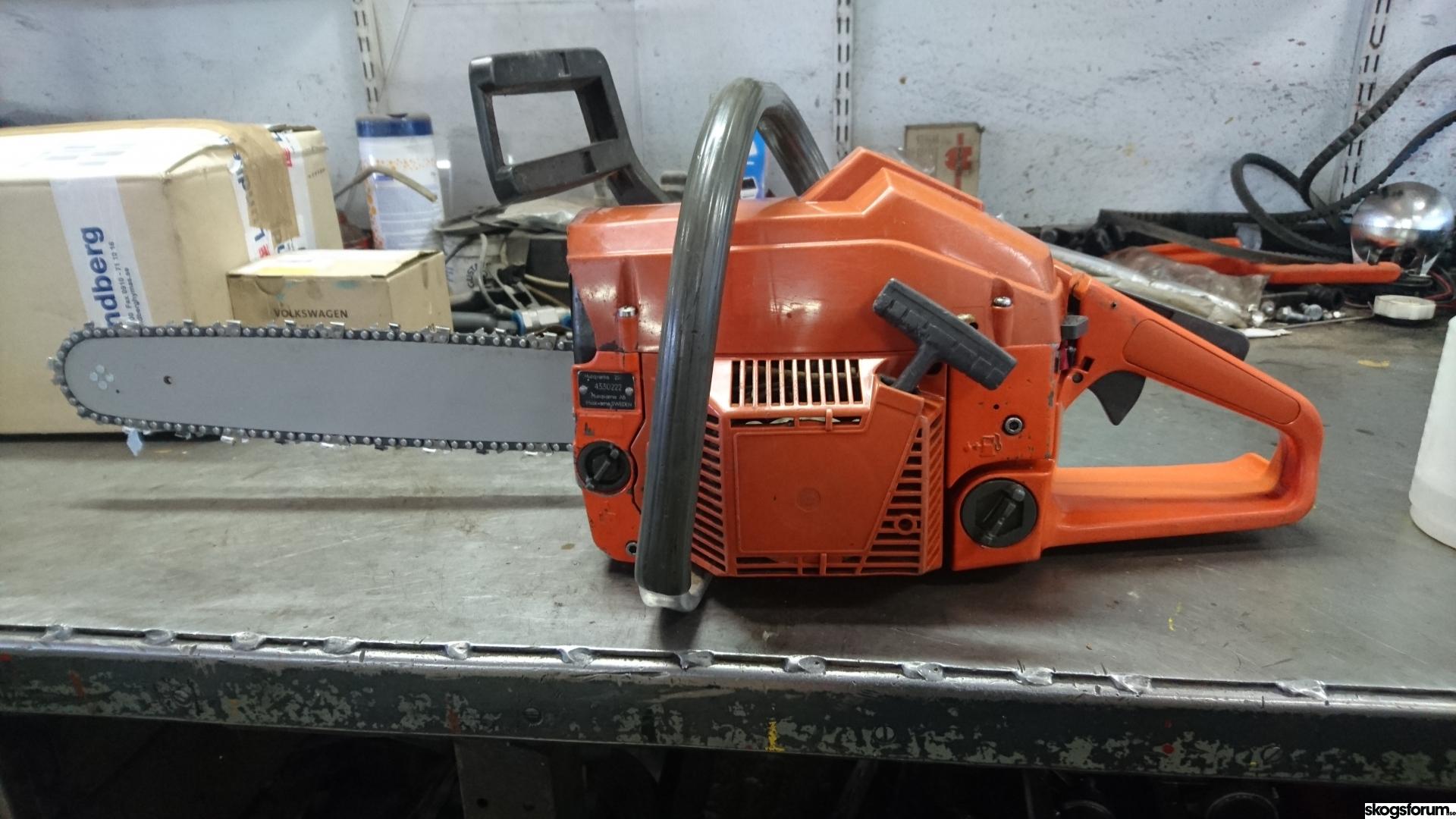

#401725Nyfilad, genomgången och rengjord.
Då har jag min present fixad till 30 års festen jag är bjuden på nästa helg. :-BD
Re: Dagens Service
nelson  Firar 10 år som aktiv medlem på skogsforum!
#401727Finfin present! Misstänker vi ska på samma 30års fest Erre. :)
