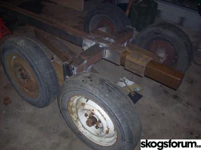

sön 19 feb 2012, 17:52#162130Fina bilder på spårsladden, vad är det för vikter där på sidorna?
sön 19 feb 2012, 18:00#162131
Tackar!
Det är just extravikter för att sladden inte bara ska ligga och fladdra uppe på snön, utan göra fina spår. Ihopsvetsade av skrotbitar och väger ca. 15kg styck.
Sladden är tillverkad av 6mm Domex 700
Tackar!
sön 19 feb 2012, 20:33#162186
Är det för att kunna börja spåra redan i juli?
M_M skrev:Sladden är tillverkad av 6mm Domex 700

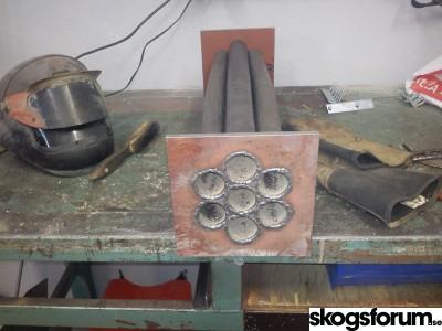

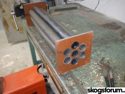

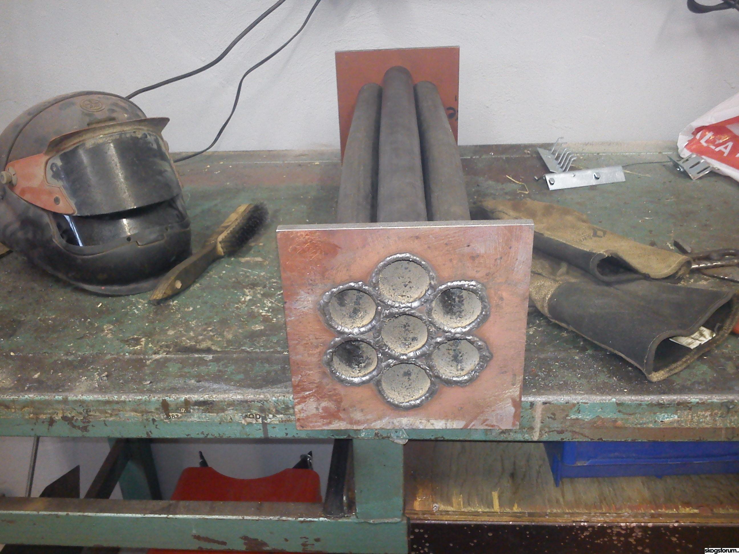

sön 26 feb 2012, 14:04#163323byggde en enkel och billig uppvärmning av vår lilla verkstad klarar ca 15 graders ökning i timmen. röken går genom rören som jag sen klädde med plåt en fläkt blåser sedan kalluft runt dom varma rören.

sön 26 feb 2012, 16:31#163332Intressant grej! Vad är det för material, väggtjocklek och dimension på rören?

sön 26 feb 2012, 19:26#163373rören har ytter diameter 45mm 2mm tjockt och sitter i en cirkel så att ett 150mm rör går att använda som skorstensrör.
plattorna tog jag från jobbet vet inte vad det är för material i dom men det var bra kvalite märkte det när jag skulle svetsa mycke värme behövdes 10mm tjocka.
