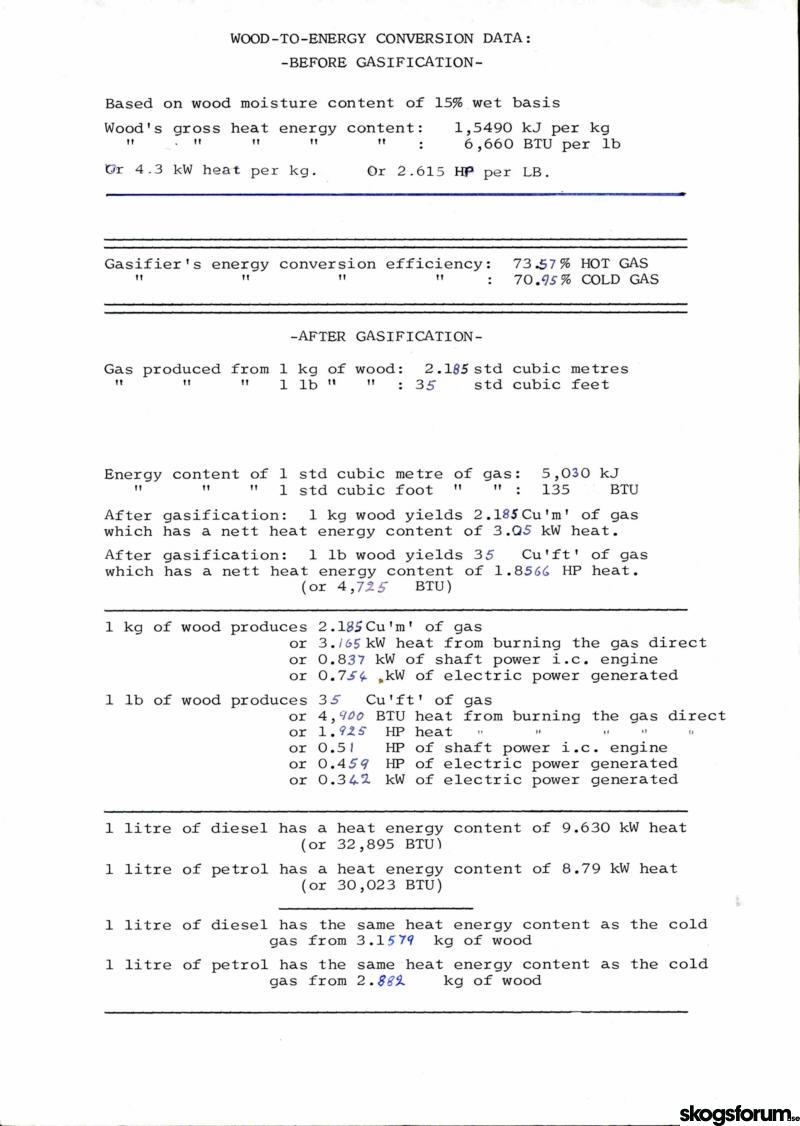

#763562Här går det räkna ut vedpriset, med hjälp av diesel eller bensinpris.
Källa http://www.fluidynenz.gwprojects.org/

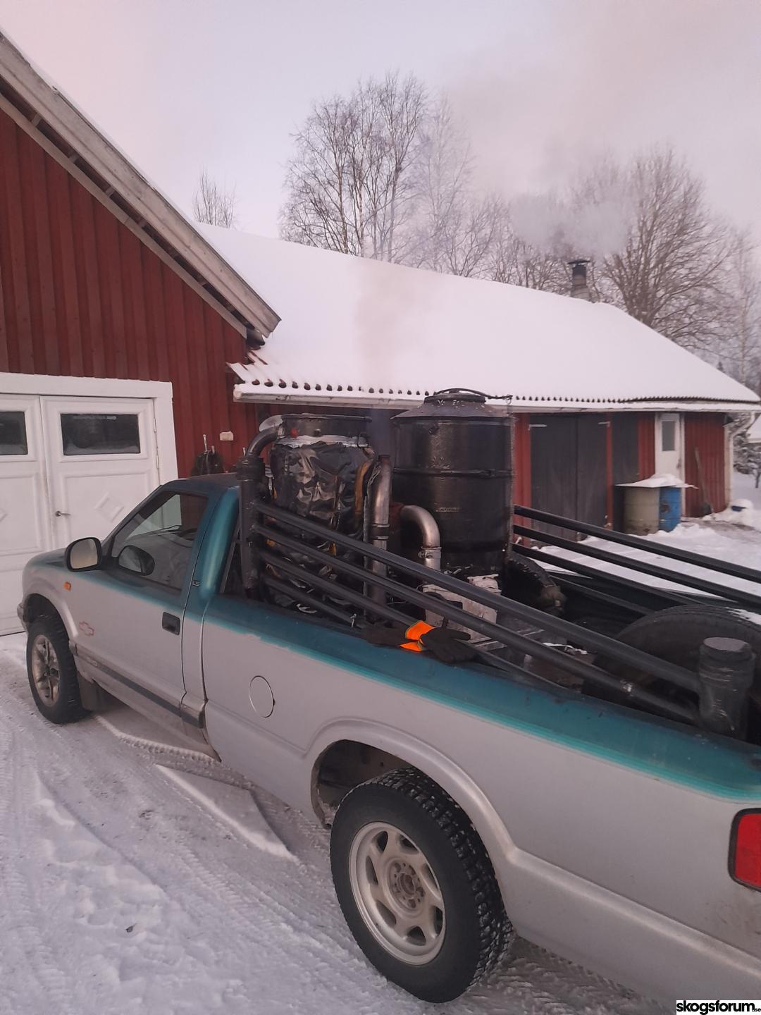

#909294
Jag ska kanske visa er detta också, så ni ser att jag är riktigt annorlunda, inne på min andra gengas bil nu.
Aspen biobränsle
