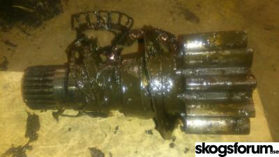

jonathanA

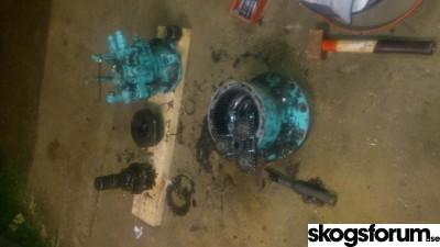

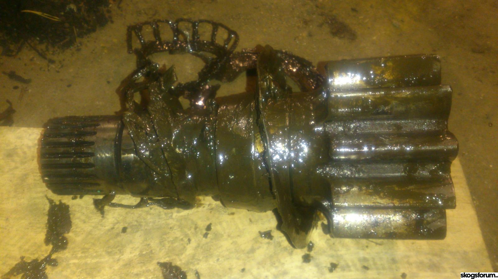

#296818Svängväxeln började låta likt en stenkross, och snurrade fritt 90grader.
Nu åtgärdat med ny växel. :-)
Lagret låg i många bitar, nere runt svängkransen :( kan meddela att den sitter bakom bominfästningen och det var något trångt och smutsigt ;)

#296821Detta byte skulle varit en bra test för dina beundrarinnor, en brud som inte bangar för att bli lite skitig under naglarna är något man skall vara rädd om. :grin:

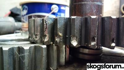

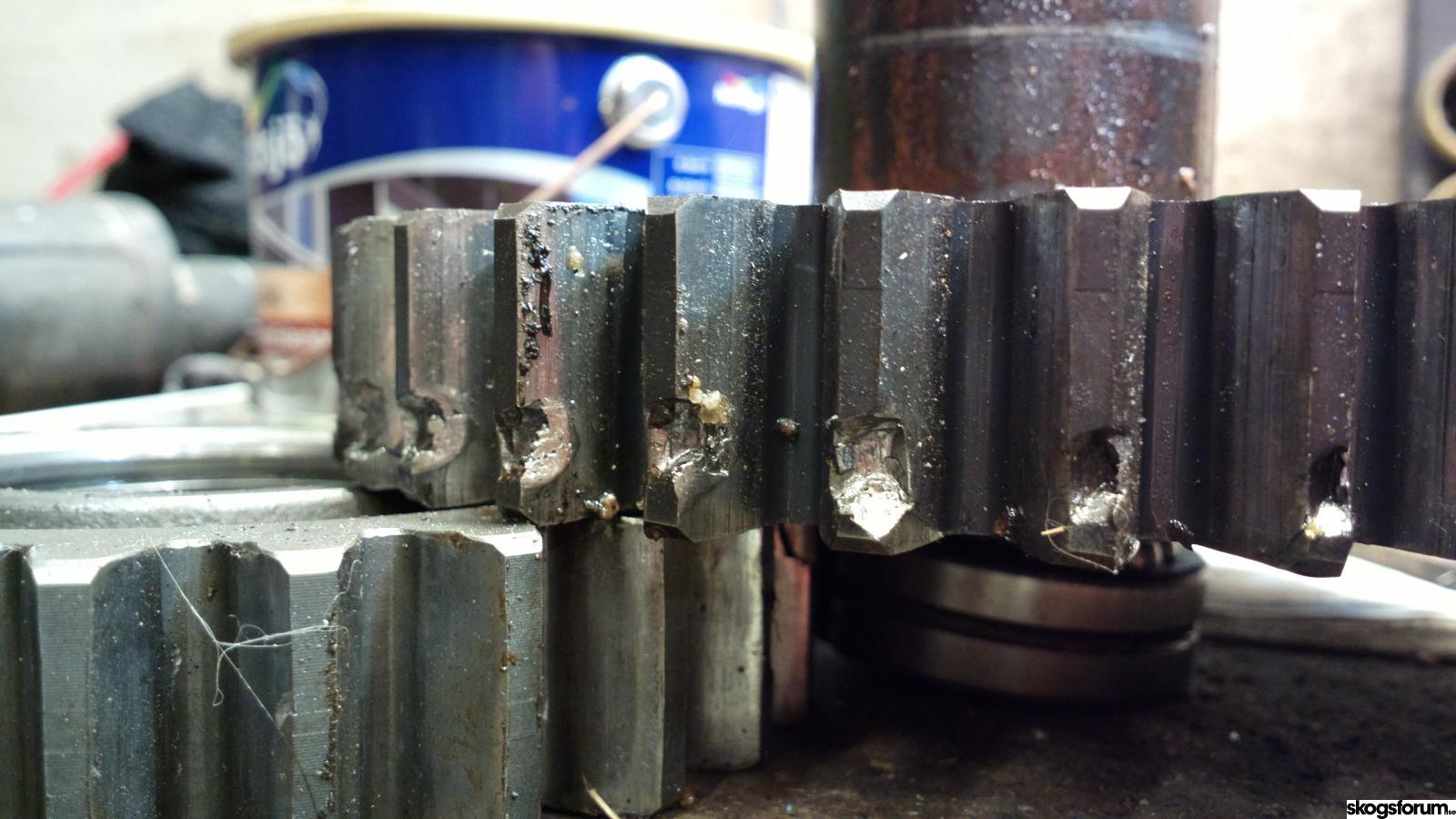

#297365Haveri och haveri, felbeskrivningen är att "boggilådan låser sig ibland"
:shock:
Skopa ut gamla lagerdelar och i med nya lager, sedan är det bara att åka igen.
Vill man lyxa till det så slipar man av vassa kanter på kugghjulen innan montering. :grin:

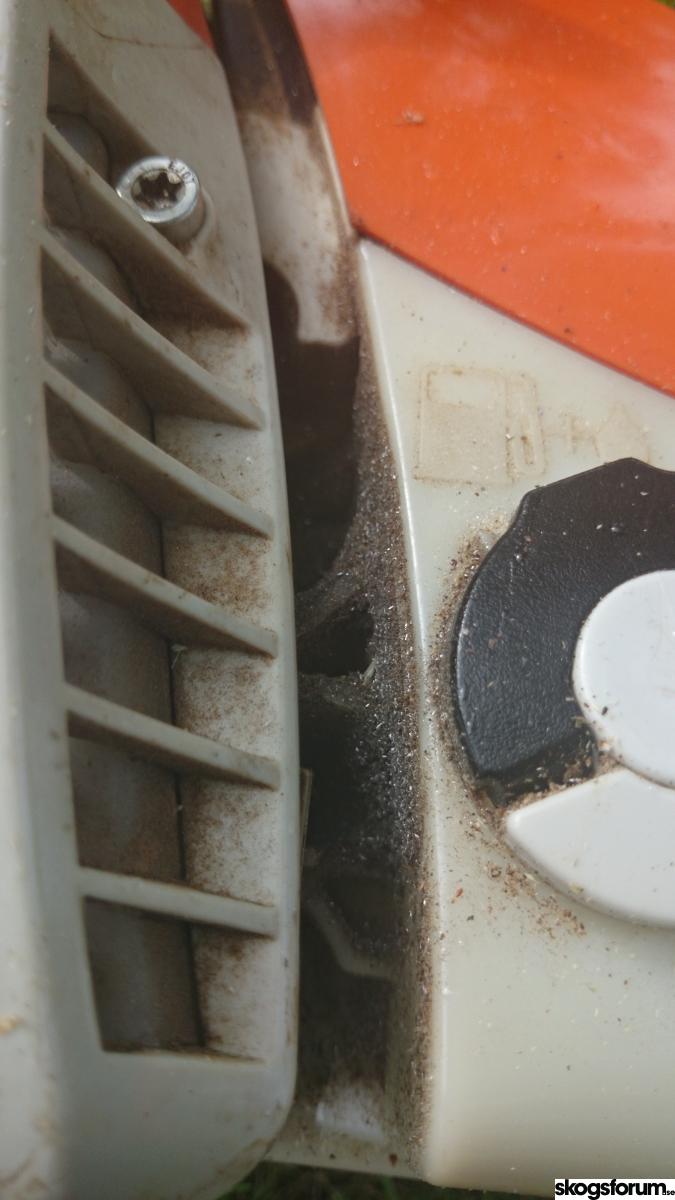

#298452Har en MS280 som plutselig begynte å låte litt rart; som om noen metalldeler var løse. Sagen gikk fortsatt fint, så jeg gjorde ferdig jobben... Først etterpå så jeg alt metallsponet og måtte åpne for se. Heldigvis var det kun en skrue bak svinghjulet som hadde løsnet, slik at svingjulet sakte og sikkert slipte ned hodet på skruen. Ny skrue på plass, og sagen går nå like fint som før :smile:

#298460Der hadde du flaks! :lol:

JensSkoog skrev:Der hadde du flaks! :lol:
Jepp, men litt flaks må man da ha? :P

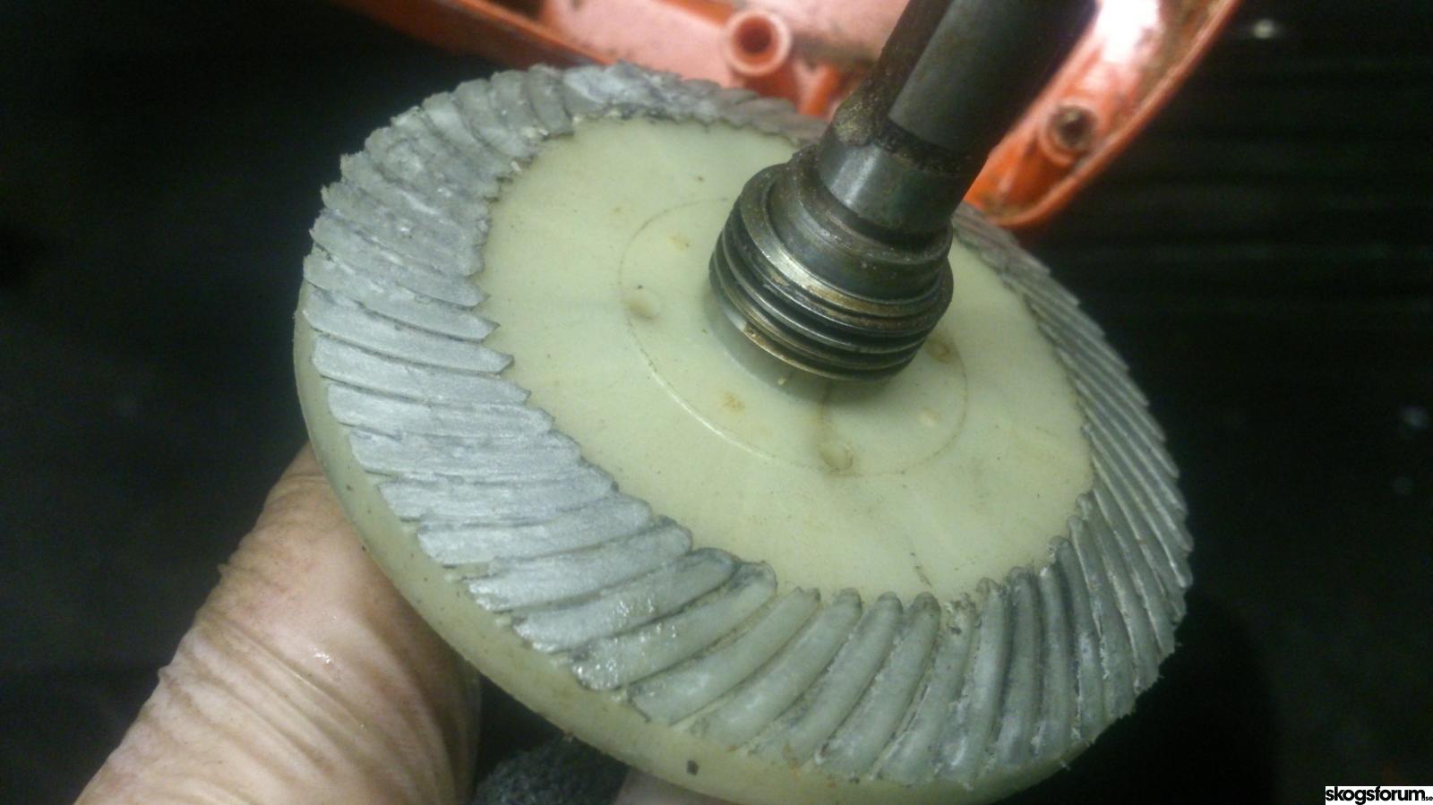

#301188Plastdrev 😡
Re: Bilder på haveri.
#301195Det är väl bra med plast, då vet man direkt vilken del som gått sönder, och det är bara att blåsa bort spånet och köra. :)
