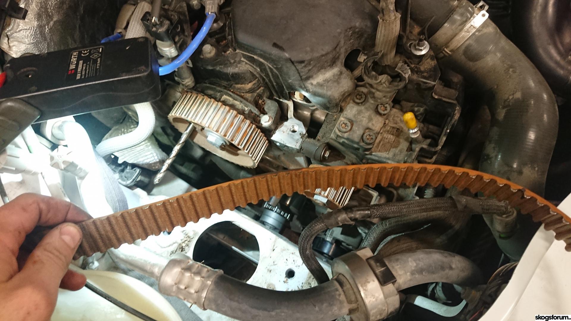

Byte av kamrem o vattempump.
En Renault dci?
Dacia Duster. SÄ ja. Det Àr ju en förklÀdd Renault.
Ă lite traktor. För den har frontvikter. đ

Den sÄg bekant ut, bytte kamrem pÄ farsans Kangoo för ett tag sen. Haft en Kangoo sjÀlv ocksÄ med samma motor. Bra motorer!

tor 22 okt 2020, 15:02#675182Ja. Dom rullar pÄ bra. Men man ska inte köra mÄnga mil över intervallen för byte av kamrem.
Var nog vÀrre pÄ dom Àldre. Dom hade vÀldigt kort intervall.
à sen ska man komma ihÄg att dom Àr aviga.
Cylinder 1 Àr den nÀrmst vÀxellÄdan.
Kan spara lite tid för felsökning och rep om man Ă€r i rĂ€tt Ă€nde. đ

Ăr det vattenpumpen som Ă€r lömsk?
Ganska kort intervall pÄ nyare oxÄ va, jÀmfört med andra mÀrken..

Att ettan Àr i fel Ànde Àr sÄnt man fÄr rÀkna med nÀr man kör franskt
Ăr kamdrevet pĂ„ vevaxeln fortfarande flytande eller har de satt i en kil? PĂ„ Kangoon var det kilspĂ„r i drevet men inte i vevaxeln...Flytande drev finns ifs pĂ„ mĂ„nga motorer, men det kĂ€nns lite bĂ€ttre med kil.
Annars tycker jag att de Àr bra, snÄla pÄ dropparna. De hade problem med spridare ett tag men det var samma fel pÄ bla Mercedes dÄ sÄ förmodligen nÄt som blivit ÄtgÀrdat. Kan vara lite kÀnslig med att ge felkod direkt nÀr EGR-ventilen kÀrvar, men det brukar gÄ att rengöra. Det drabbar ju alla dieslar, och sÀkert direktinsprutade bensinare ocksÄ, förr eller senare.
SjÀlv har jag haft en oplanerad verkstads-dag, skulle byta belÀgg och handbromsvajrar pÄ Octavian igÄr och upptÀckte att ena bromsoket glappade axiellt, kolven var för lÄngt in. Lite mÀrkligt att den ÀndÄ verkar ha fungerat för belÀggen var lika slitna pÄ bÄda sidor. Det hÀnde ingenting nÀr jag drog i handbromsen.
Jag lÀmnade saken till idag och började i morse med att trycka ut kolven och inspektera, förstÄr mig inte pÄ handbromsmekanismen riktigt, den trycker ju direkt pÄ kolven pÄ dessa. Hittade inget fel sÄ jag gjorde rent allt och monterade tillbaka. UpptÀckte sen att bromsslangen var lite svÀlld sÄ jag tÀnkte att den kan ju ha svÀllt Àven inÄt och dÀrför hindrat kolven frÄn att röra sig normalt i bÄda riktningarna, sÄ jag fick jaga rÀtt pÄ en slang. Sen drog jag av bromsröret sÄ jag fick byta det ocksÄ.
Satte ihop allt och allt verkar fungera, men jag har inte hittat nÄt direkt fel, tyckte nog att slangen var lÀtt att blÄsa igenom sÄ den var nog ok ÀndÄ. Gillar inte sÄnt hÀr nÀr man inte kan sÀga vad som orsakat felet.
Det Àr nog bara att hÄlla koll pÄ det oket och se vad som hÀnder nÀr belÀggen börjar bli slitna.

Har sett dom som gÄtt ner bÄde i vattenpump och i strÀckaren.
Min kangoo hade 8000 mil eller 5 Är. En bensinare.
Denna Dacian har 12000 mil eller 6 Är.
VW har pĂ„ endel caddy 21000 mil Ă„ inga Ă„r angivet. SĂ„ lite skillnad Ă€r det đ.

Kil pÄ veven pÄ denna. Tycker som du att det Àr att föredra.
