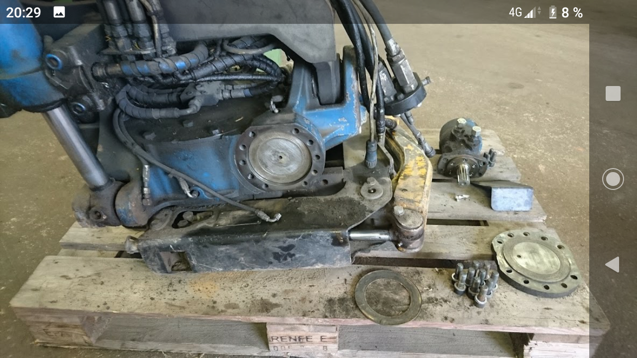

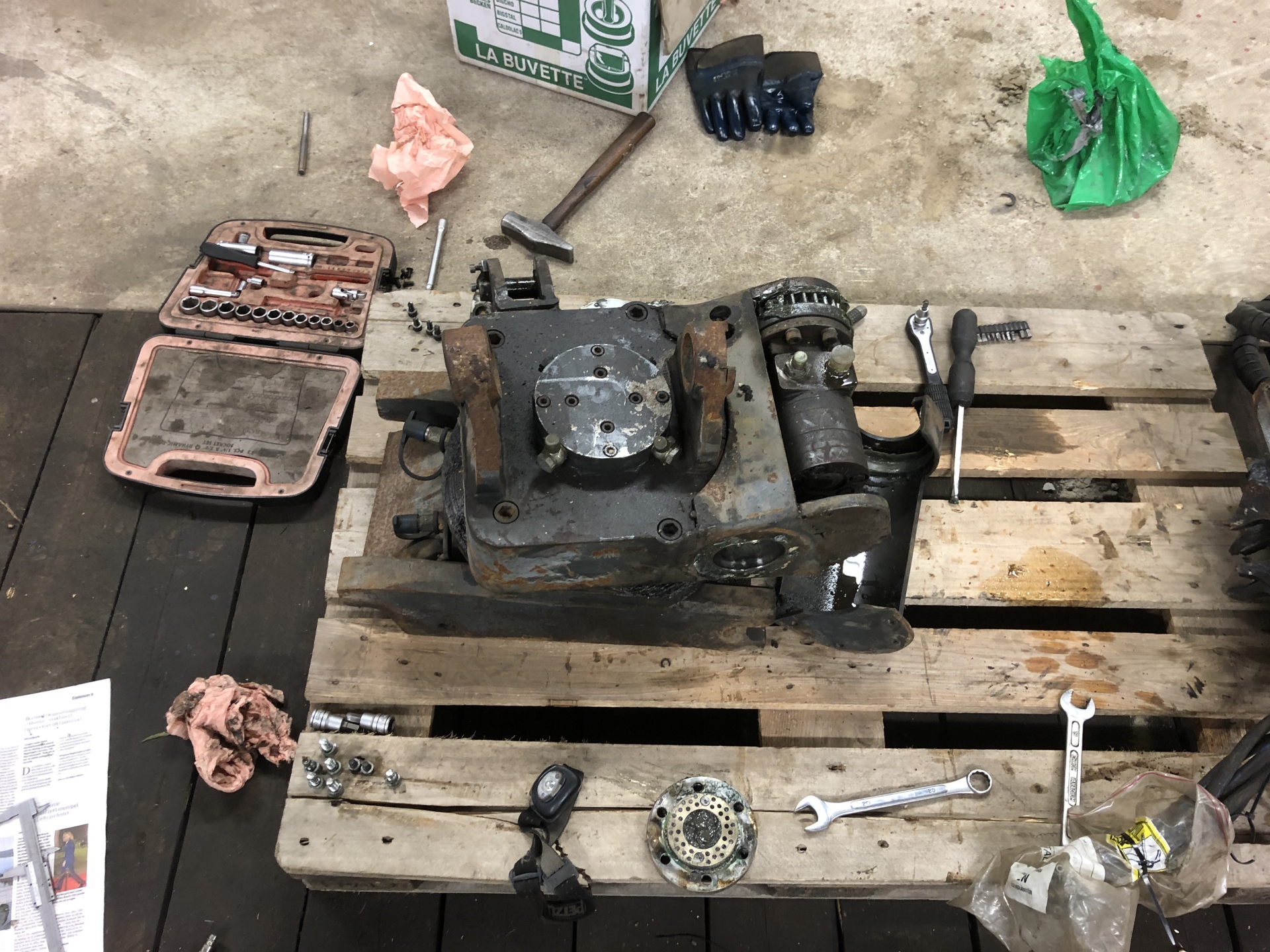

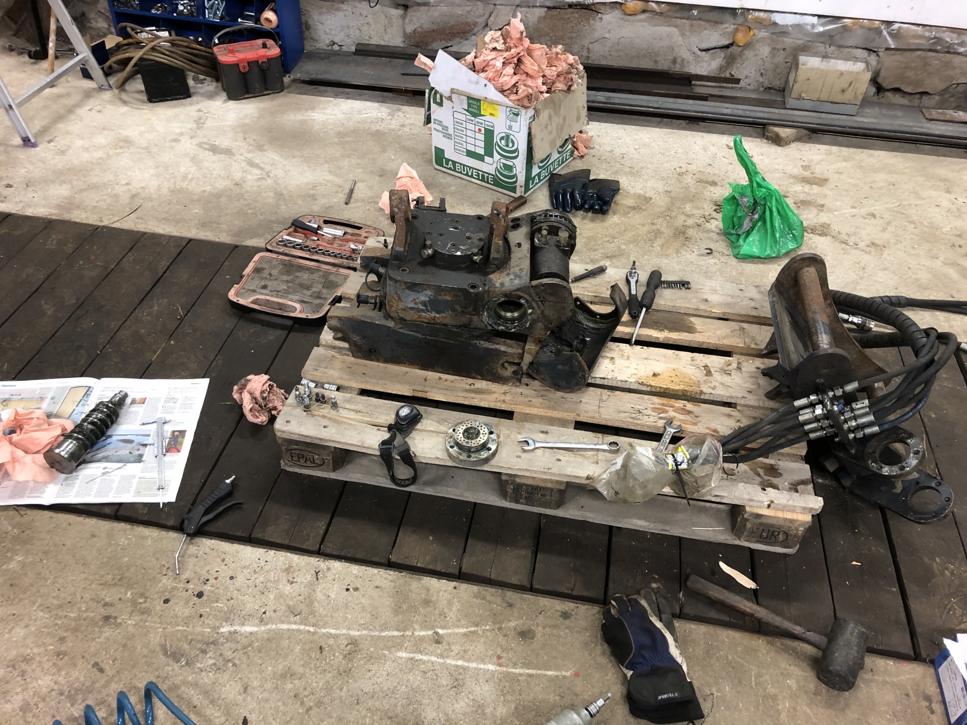

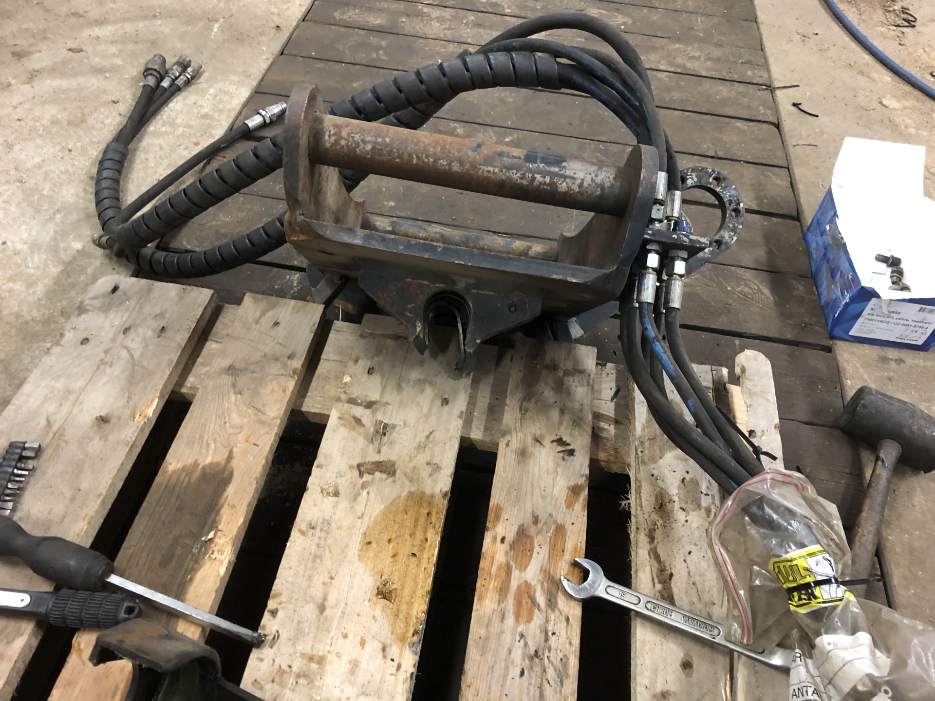

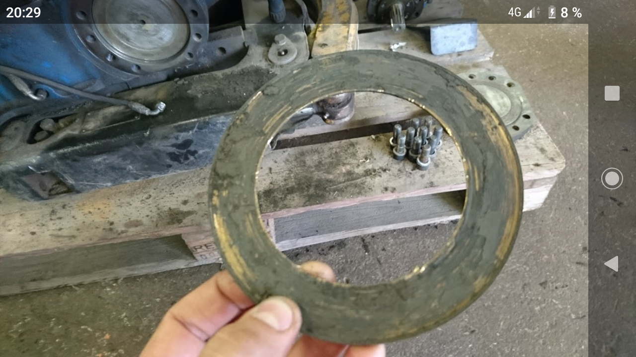

#674546Så när bytet styrsystemet på Arbron var klart kom nåt annat kul in i verkstan.
En sönderkörd rototilt där leden är söndersliten, ska jag jaga orginalgrejer eller skära bort o sno leden från den tillbara planerskopan? 🤔
Märkt med att skruven till rotorn glappar pga den bara är lagrad på längden i bronsbussningen och där fattas 1,5-2mm, funderar på om den går att lägga bronsbricka emellan kompensera slitaget

#674568Vad är det för märke på den?
Re: Vad gör ni i verkstan ?
#674576Rollertilt, systerbolag till Abelco
#674578Ok
Renoverade denna på jobbet för många år sen.
Hittade bilderna i molnet efter lite letande.
Här fick man chimsa upp glappet med brickor i olika tjocklekar.
#674589De var nåt sånt jag tänkte, tänkte nog mest vilja schimsa på insidan för där syns att matrial har slitits nrr

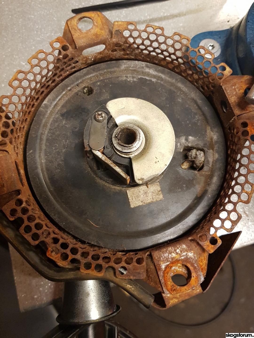

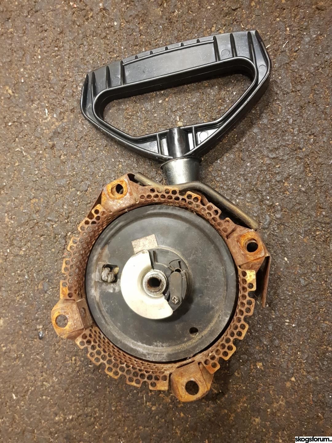

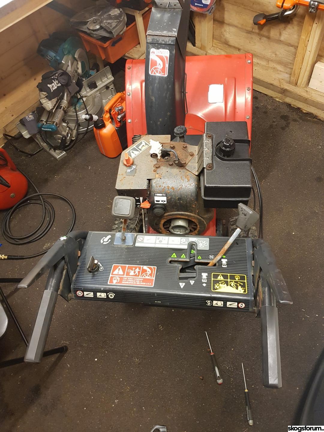

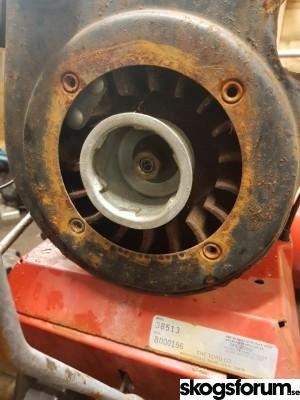

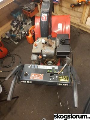

#675044Någon som är bra på snöslungor? Har en Toro 624 här som starthjulet inte vill ta tag i grejen på svänghjulet. Har kollat på sprängskissen, och det ser ut som allt ska vara där. Känns liksom inte som det är en chans att det ska haka tag.
#675045Rör sig haken på startapparaten?
I bland roterar folk upp snöret åt fel håll på rullen och ibland så fastnar haken fast..
Joakim S
#675048
vinterrojarn skrev:Rör sig haken på startapparaten?
Ja, haken rör sig. Det är väl metallplattan som ser ut som en halvmåne som ska haka i? För att få den att haka i så måste jag flytta startapparaten ur position från skruvhålen.

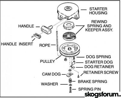

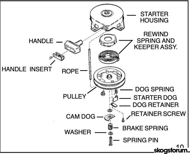

#675050Ser ut så här i manualen:
Där står i övrigt inget särdeles nyttigt.

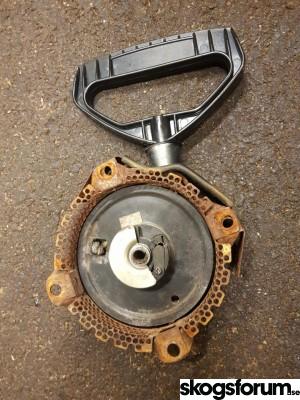

Det är hursomhelst den där "starter dog", starthaken, som skall göra det. På något sätt så skall "cam dog", kammen, se till att den fälls ut mot insidan på koppen. Fjädern "dog spring" skall hålla starhaken inne tills man drar i snöret och kammen på nåt sätt fäller ut haken. Dels behöver det finnas nån friktion som gör att kammen rör sig relativt de andra grejorna, dels måste starthaken löpa fritt så den verkligen fälls ut. Friktionen fixas väl med "brake spring" med tillbehör.
Är bara vad jag kan gissa mig till utifrån bilderna,har inte själv jobbat med en sån Tecumseh motor.
Joakim S
#675052
totte skrev:Ser ut så här i manualen:
Ahaa! Nu ser jag att "the starter dog" är borta. Tro f** att det inte funkar 🤣. Fick för mig att det var metallfullmånen som gjorde jobbet 🤣. Tack!
#675054Totte hann före...

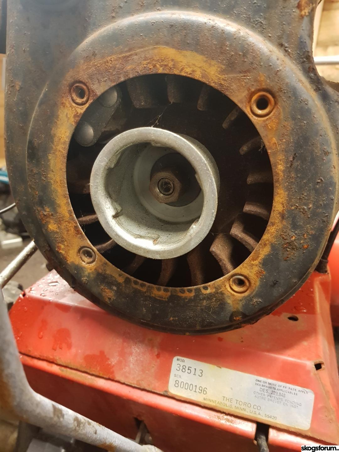

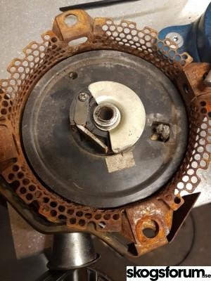

#675056Haha! Kolla vad jag hittade under svänghjulet bakom kåpan😊😊
#675058Smörj rejält sedan är det nog bara att köra igång 👍 👍
