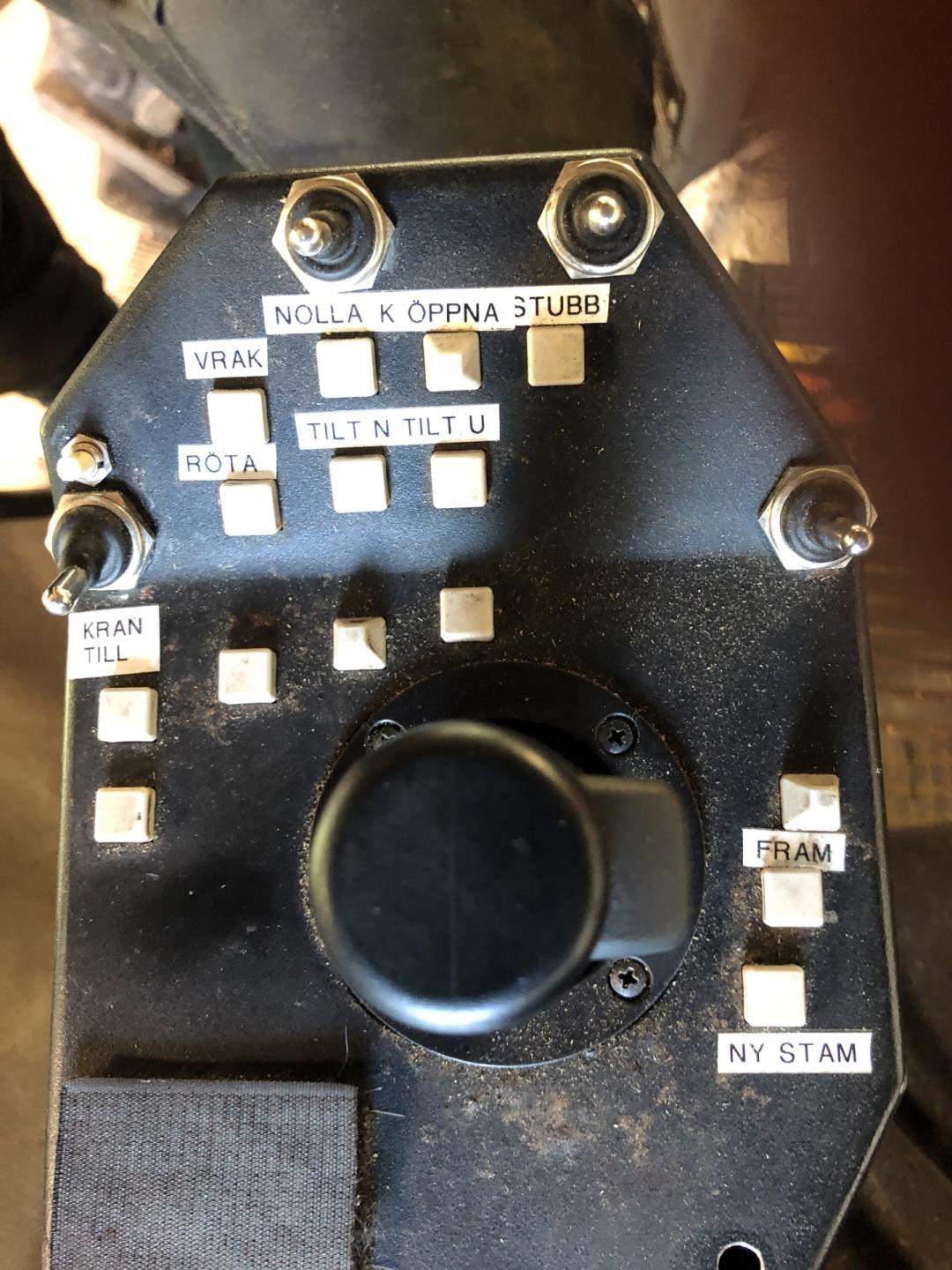

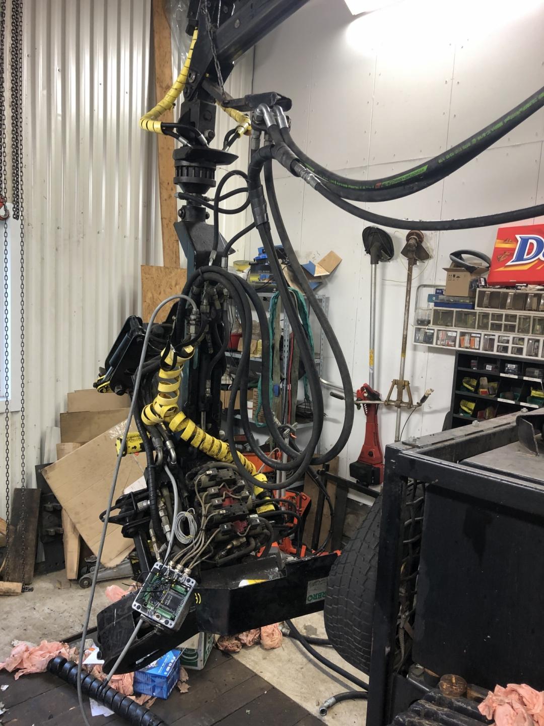

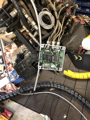

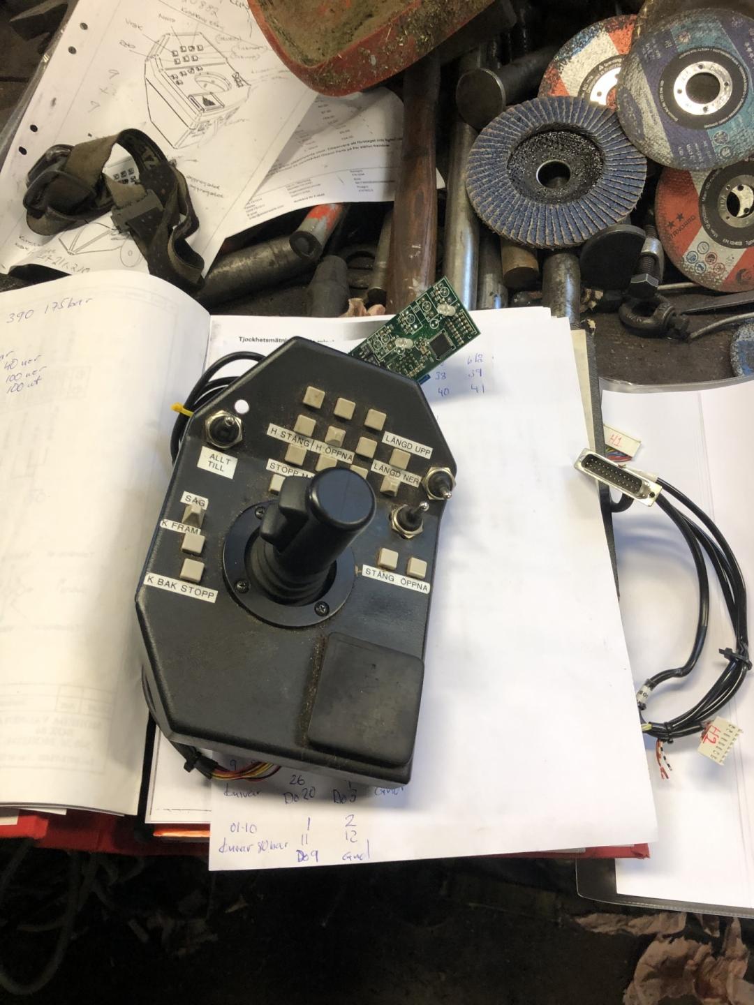

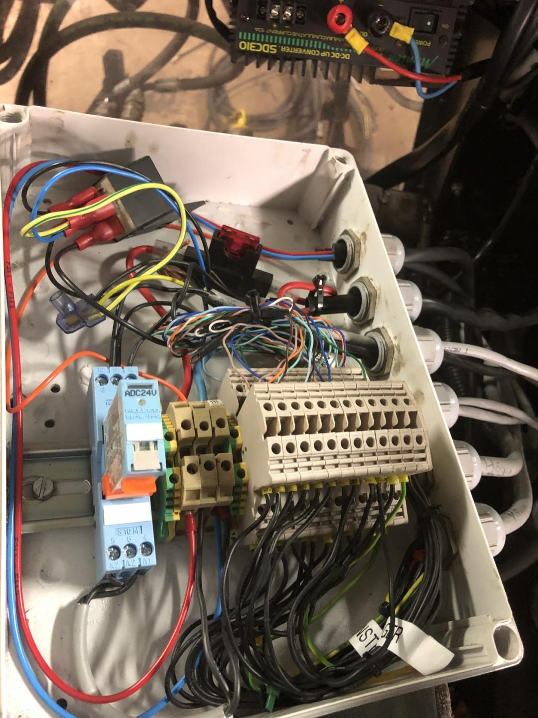

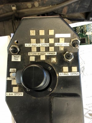

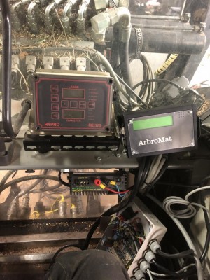

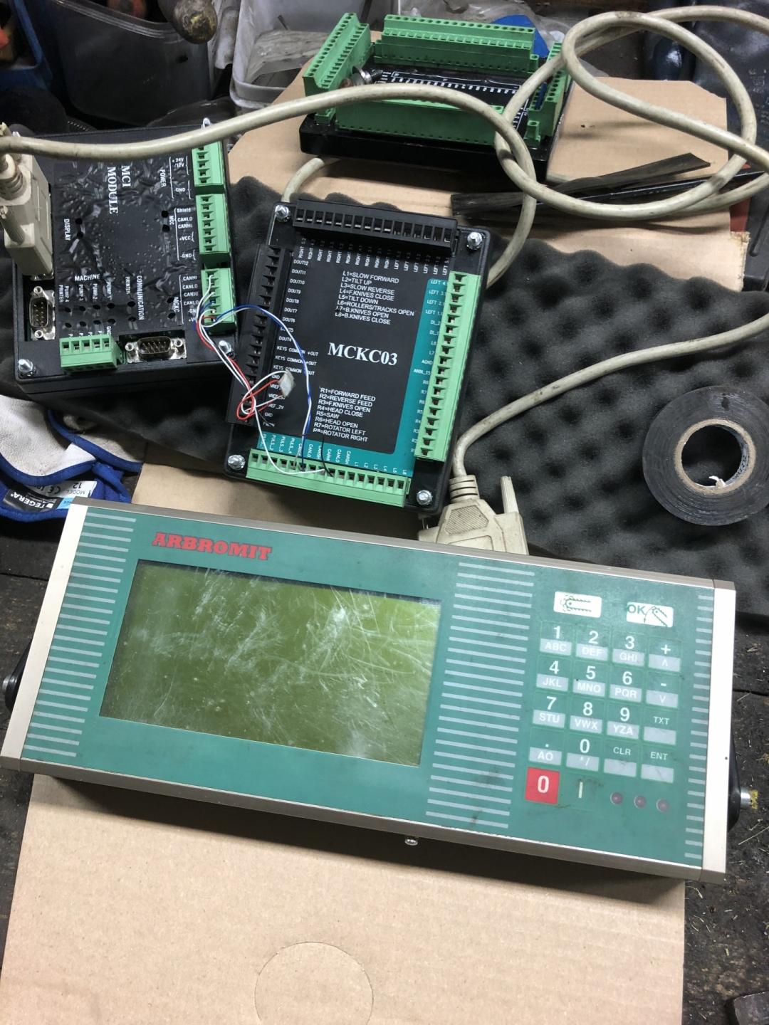

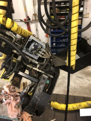

#671497Ett systembyte pågår i min verkstad som går ut på att byta ut styrsystemet på en kompis Arbro från arbromit till de mindre tjuriga o mer lättanvända arbromat.
Den största skillnaden i min tanke var att de är can bus i den ena med 7 ledare ut till Arbron och 25 ledare i den andra fallet
Grundtanken var att behålla befintliga palleter iom att kranspakar från hypro satt så fint i dom men de visade sig skapa endel huvudvärk.
Helt olika tänk, de som åker ut har en 24v+ in och samma ut via x antal knappar.
Den nya matar in både + o - 24v och beroende på vilken knapp man trycker så blir de en + eller - spänning på samma tråd.
Efter lite omkopplingar i ena palleten funkade de och i den andra fick jag kapa i folien på kretskortet för att få ordning på de...

#671503Såg lite krångligt ut det där🤔😎
Re: Vad gör ni i verkstan ?
#671528Kunde gjort de enklare för mej om jag hade använt knappsatsen som följde med.

gnisten83 skrev:Kunde gjort de enklare för mej om jag hade använt knappsatsen som följde med.
Vad duktig du är, @gnisten :-bd
Om jag hade gett mig på det där, hade kompisen
varit utan sin Arbro resten av tiden :mrgreen:
Jag blir blind på båda ögonen när
det finns mera än tre ledare i elprylar :-ss

#671548Det var lite kopplande .
Men blir ju lättare.
Hålla ordning på 7 ledare.
Å felsöka.
Blir bra.

#671564Ja jösses vilket ormbo av kablar. Blir väldigt imponerad av automation el kunniga människor. Snyggt.👍

Amatörhuggare 62 skrev:Det var lite kopplande .
Å felsöka.
Blir bra.
Nja de var styrsystemet med 7ledare som åkte ut o ersattes av de med 25 ledare

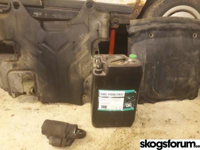

#671647Byter startmotor på mercan. Den höll drygt
70 000 mil originalet.

#671711Kom på att nu när hasplåtarna är borta. Byt olja i växellåda. Kommer nu köra med denna olja i mercan. I stället för hypoid 80/90w. Enligt rekommenderation av specialist på agrol. Tur man lyssnar på dom som kan olja. Kör det i annan bil, sedan tidigare rådgivning från denna expert.
