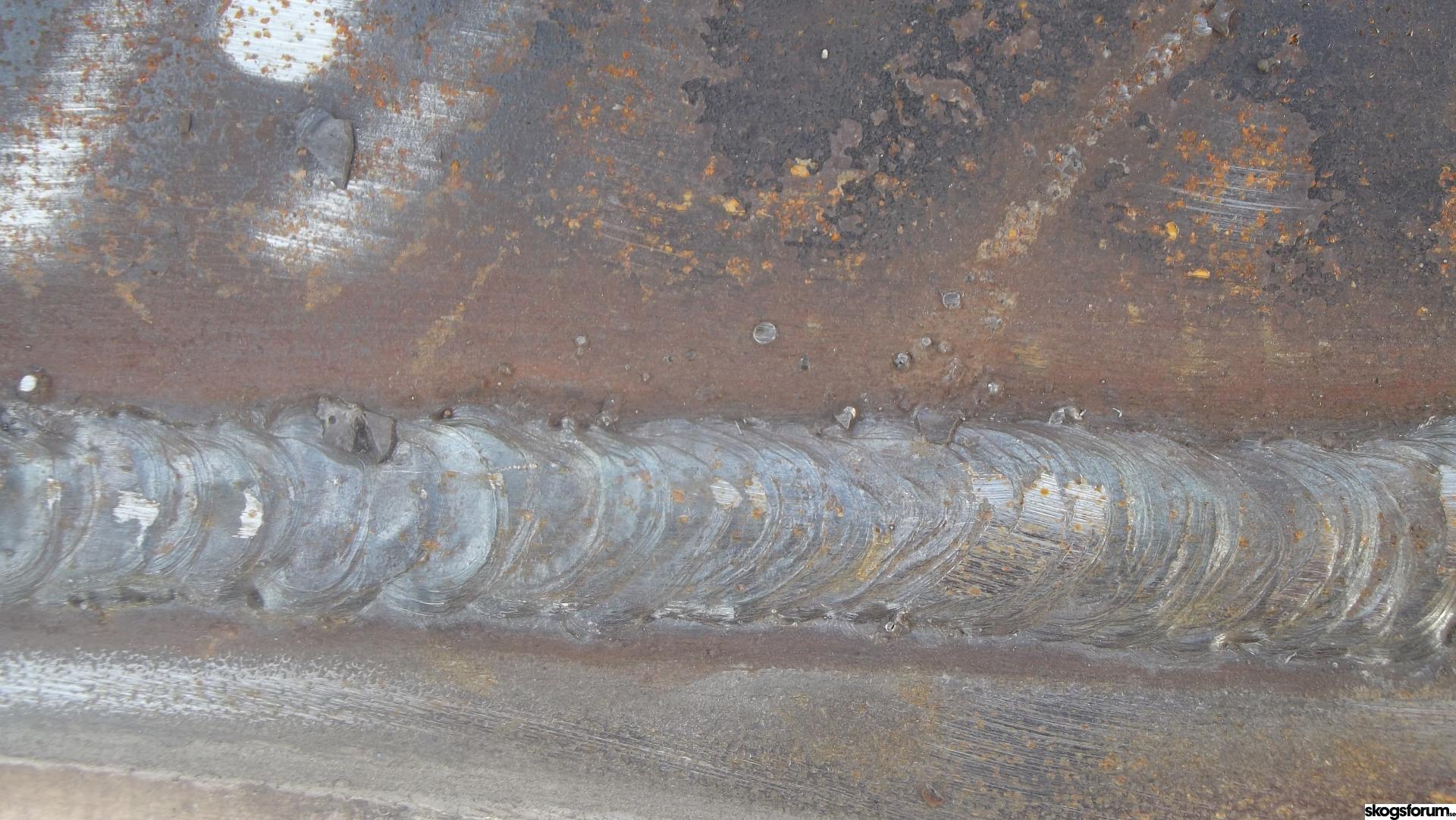

lör 23 apr 2022, 19:44#756464Inte så tokigt enligt mig. Men ojämn fart ser jag.
Esab 48:00.
Alla har sagt mig att den är svår.
Men jag tycker den svetsar är riktigt bra så länge den inte nappar.
Men jag har inte testat annat mycket nog. Så jag har svetsat mest med 48:00 då det var det som fanns.
Men de jag testat med orlekon special säger mig att den nog är bättre.
Jag ska testa och se vilken 7018 om jag tycker bäst om någon gång. Men tills vidare får det duga med vad som finns där jag svetsar.

lör 23 apr 2022, 21:20#756474
Jag svarar på mig självt...
Jag har svetsat mest med 48:00 och bara testat orlekon special lite. Men när jag testade special så hade jag inte övat så mycket. Jag har blivit bättre nu.
Williamm skrev:Inte så tokigt enligt mig. Men ojämn fart ser jag.

lör 23 apr 2022, 22:08#75647548.00 är lite svår att tända, jämfört med många andra elektroder, i synnerhet att tända om när den är använd en bit. Men däremot är den inte alls svår att svetsa med när man väl fått futt på den, enligt min ringa erfarenhet.
sön 24 apr 2022, 07:32#756491
Håller med👍
I min mening är Esab P5 bland det mest lätt svetsade i pinn väg, blir helt okej även i svartstål😇
Ang flusstråd så sa mina lärare en gång i tiden att det är en gnutta sämre hållfasthet och kräver lite mera ström för samma resultat.
Däremot riktig rörtråd i en trefas mig/mag är riktigt trevligt vid grova material, sjukt effektivt å bra genomträngning 👍
