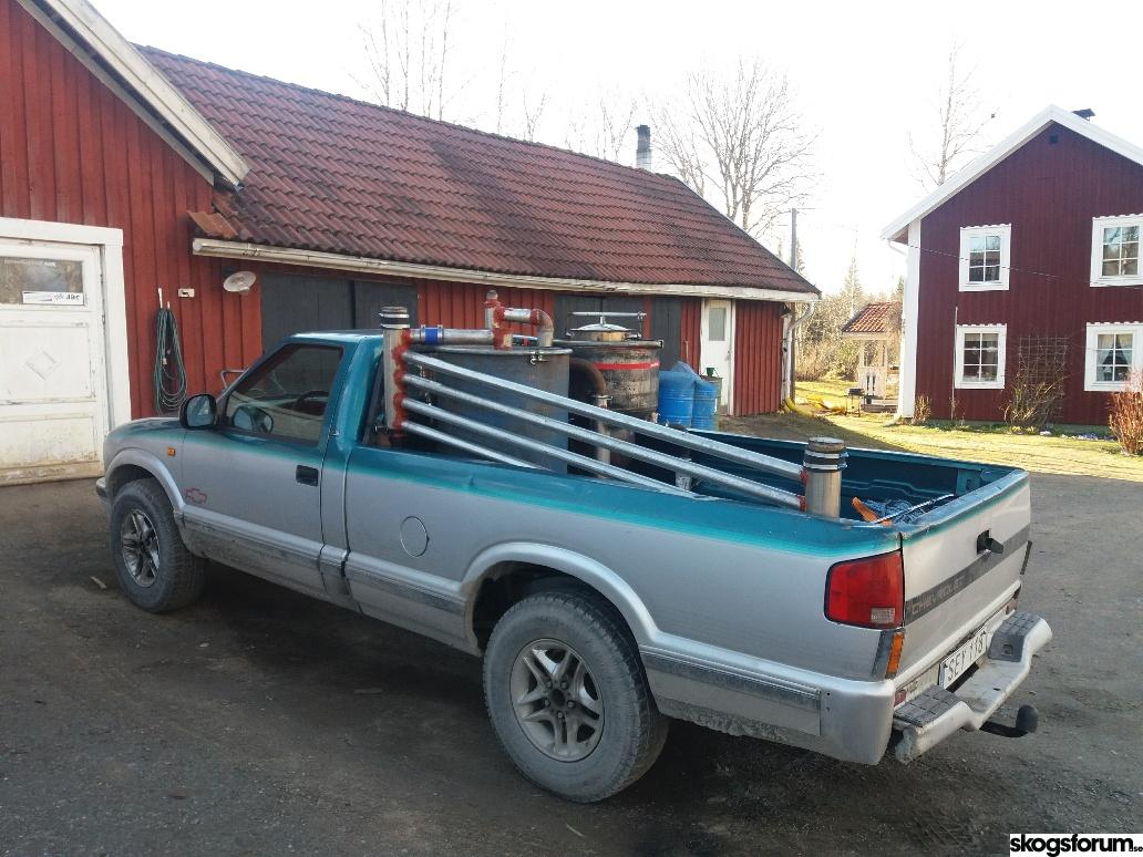

ons 15 apr 2020, 18:29#637965Jag har varit ut och åkt dom första kilometerna, gick väl så där, tordes inte åka i mer än 60-70km, vill se att det fungerar och inte brinner upp.
Det verkar vara för stort motstånd någon stans, vet inte om det kan vara det rostfria nätet jag har som filter som spökar. Har också haft problem att veden hänger upp sig, så jag har gjort en kona i vedförråådet, få se hur det går.

ons 15 apr 2020, 20:00#638005Otroligt med folk som orkar hela vägen,du har tom fått till en "monorator" tror jag

ons 15 apr 2020, 21:04#638030Riktigt intressant !
Kul att du bygger på en liten Cheva-pickis, det ger en extra krydda.

Låter som du har gjort något sån här?
Tror du det skulle fungera på denna maskin, den tar ju så lite så det blir dyrt med bensin.

tis 29 sep 2020, 11:43#669874Måste väl visa att det fungerar, om än sakta i uppförsbakarna, den gör ca 80-max 90 kmh och i backarna ca 60 65kmh.
Skulle behöva öppna den lite, men törs inte göra det innan jag fixat förvärmning till luften, och för att jag kör så sakta på skogsvägarna.

tis 29 sep 2020, 13:16#669899Mycket bra jobbat katten! Klart imponerad 👍 👍
tis 29 sep 2020, 13:20#669901👍 👍 Du har haft att göra en stund förstår jag..
Fin ved maskin..
Sly finns alltid att finna...

tis 29 sep 2020, 19:12#669992Gengas är mig varmt om hjärtat, kul att se att det pysslas med sånt i bygderna.
tis 29 sep 2020, 19:31#669997Ja jösses. Tänk om man kunde få på en sån på traktorn lite lätt. Här står man o bränner rysk bensin när vi har bränslet ute i skogen. Superbra jobbat. En sån där grej man funderar på men som aldrig kommer att bli av antagligen.

Tänkte jag kunde bidra med ett par bilder på mitt eget gengasprojekt. Gjorde detta som ett examensarbete. Snart 20 år sen nu... Tiden går 😀
Tanken var att konstruera ett litet och lättskött aggregat för att driva ett elverk. Byggde efter principen Stratified-Downdraft som är väldigt enkel i sin uppbyggnad och lämplig för applikationer med konstant varvtal. Använde flis och pellets som bränsle och drev ett 2,5kW elverk med Hondamotor och toppventiler.
Fungerade riktigt bra under drift. Men som många andra hade jag problem med tjära efter längre körningar.
