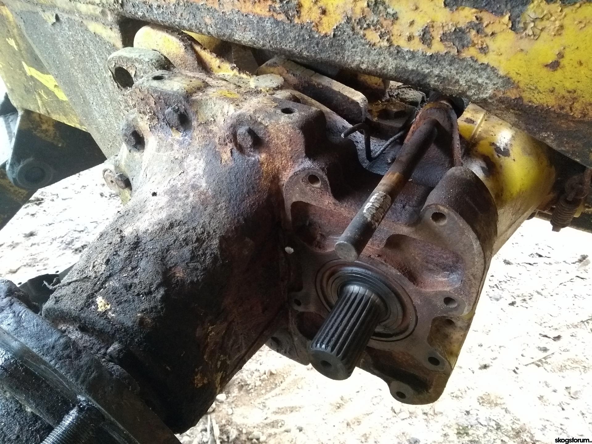

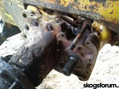

#506465Packboxen vid hjulaxeln borde även den bytas. Men frågan är hur det görs. Går axeln dra ur eller hur sitter det ihop? Vad jag kan se så är bromsaxeln den som går in till diffen, hjulaxeln sitter något bakom, måste vara kugghjul innanför. Skall ordna lite bilder.
Re: Valmet 702 - Hymas traktorgrävare
JohannesG

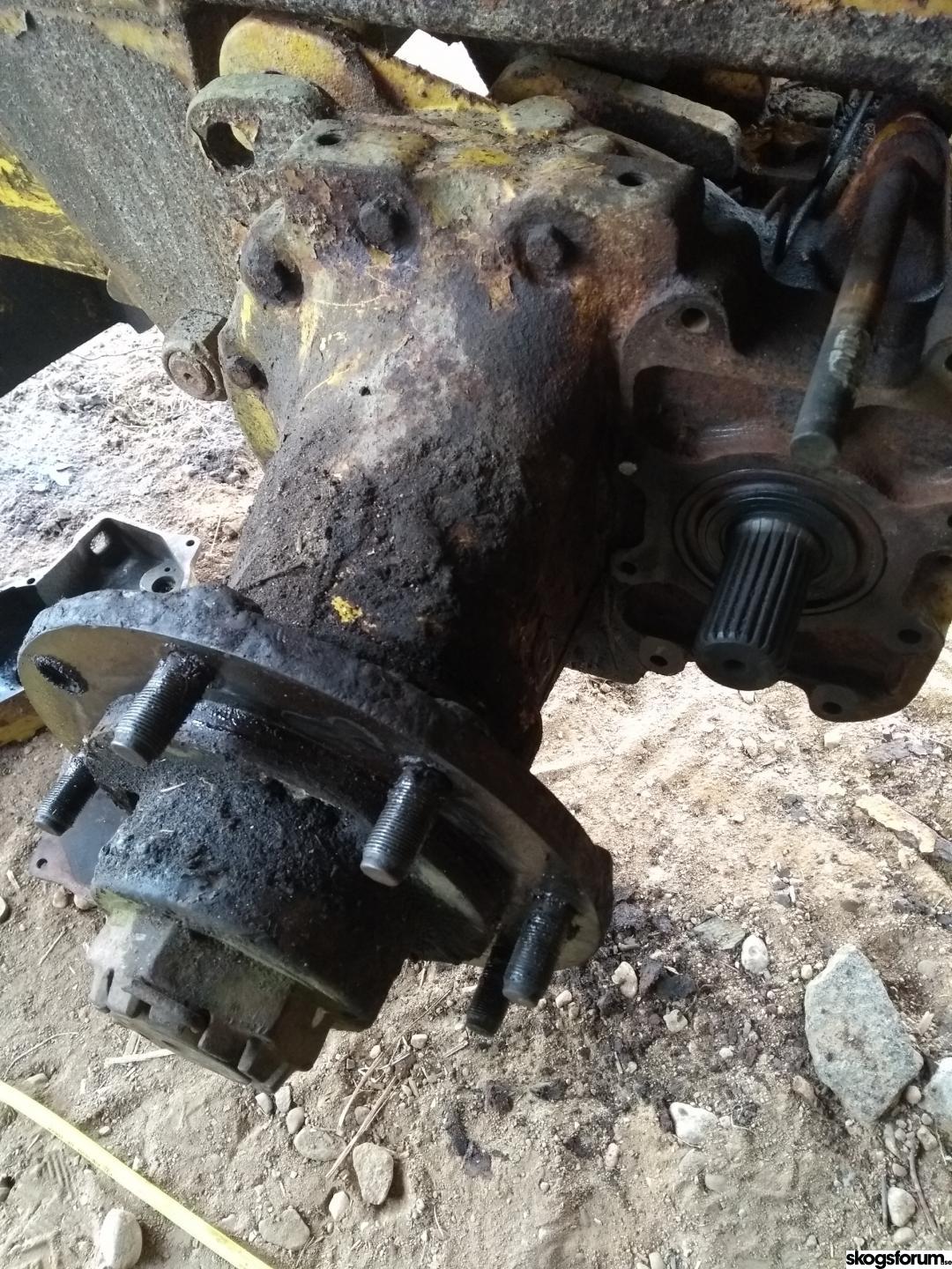

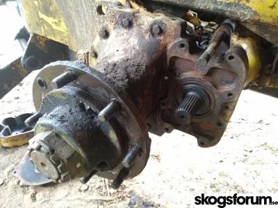

#506478Lite bilder på axeln. Ser dock ut som att den även läcker i skarven runt axeln. Så axeln bör nog delas. Men om jag inte måste detta för att byta packbox så gör jag ogärna det jobbet nu. Behöver ha igång traktorn och köra skit snart, vårbruket närmar sig. Traktorn används relativt sällan i övrigt så någonstans får man sätta en gräns. Skall man ta allt man ändå är i närheten så kanske man slutar med att hela traktorn är i smådelar.

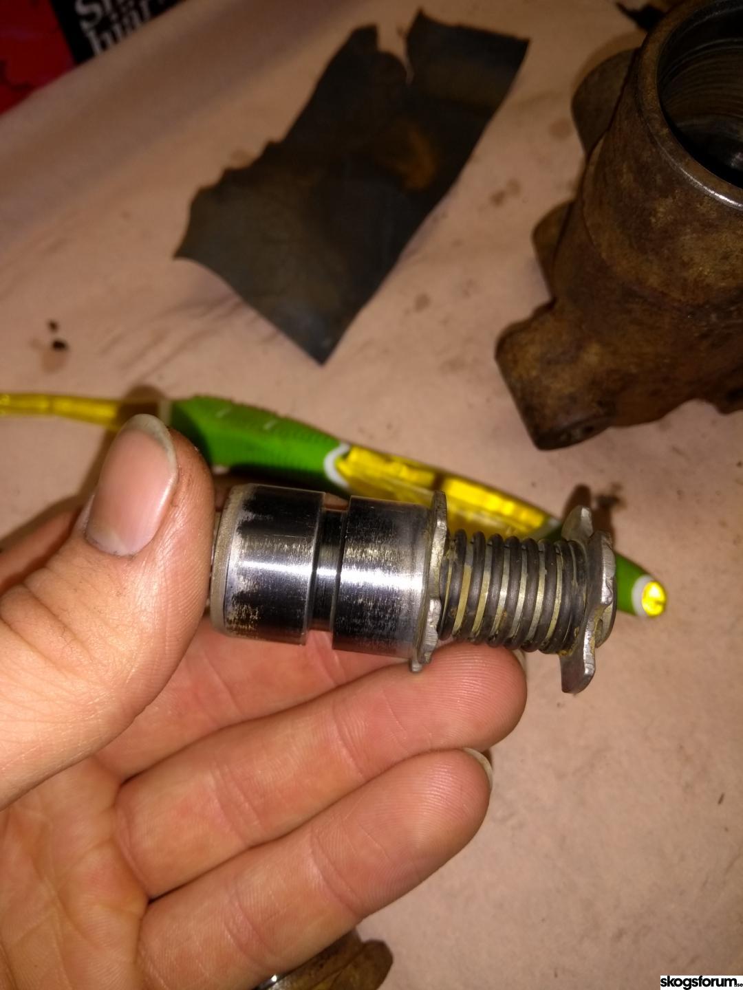

#506643Vad säger expertisen om tryckutjämningsventilen eller vad den nu hette? Tror ni det klarar hålla tätt? Är ju klart bättre än innan rengöringen och honing, men är det tillräckligt?

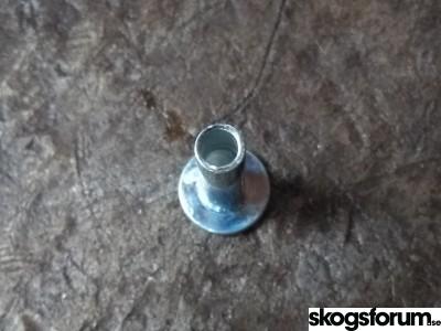

#506645Hur ser verktyget ut till dessa nitar? Är till beläggen.
#506652
JohannesG skrev:Hur ser verktyget ut till dessa nitar? Är till beläggen.
En variant.
Det gamla sättet, då man får knacka alla nitarna.
Annars är det nitmaskin.
Idag kör många med popnit.
Men glöm inte att knacka ut kulan som blir kvar i niten om du använder popnit.
JohannesG
#506653Tack så mycket!!! 😀 👍
Var medskickat nitar, så tänkte jag får använda de. Knacka, ingen risk att lamellerna spricker? Bättre att pressa?
Popnit, låter ju smidigt. Gäller bara att som du sa tar bort kulan och att inget sticker ut, niten behöver vara kort.

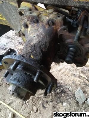

#506656Pratade just med en traktorreparatör. Han sa att navet sitter skruvat på kona på axeln. Sedan sitter det ett lock och så sitter packboxarna, skulle enligt honom vara två, en inåt och en utåt. Men att få loss navet är ett projekt i sig, sitter på en kona så det betyder att man behöver ha en avdragare, modell större. Det får vänta tills vidare, men då vet jag i alla fall hur jag ska göra.
