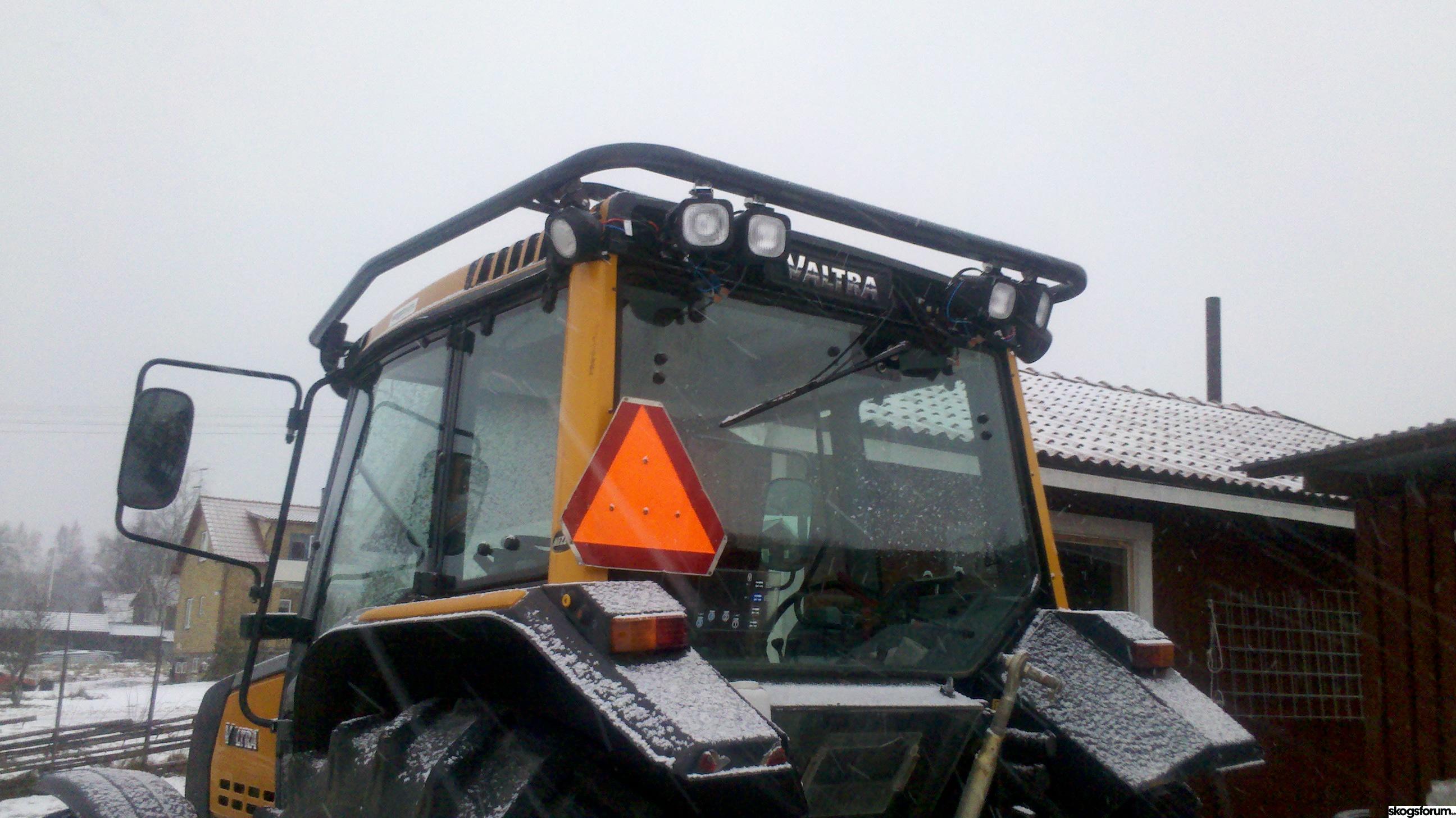

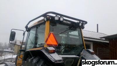

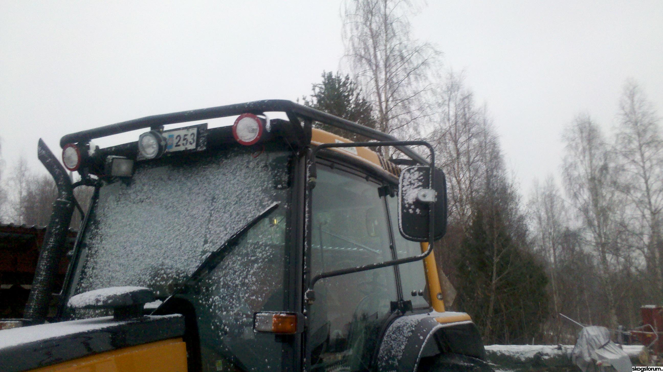

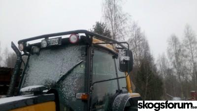

DET ÄR JU MIN TRAKTOR;)...
Men nu har den fått gröver grejjer;) Det va dock inget fel på "din" båge, men den va lite krokig på nått ställe, å sen så skulle ja montera xenon lamporna å dom bygger mer innåt så för att skydda dom så fick det bli så här, 2" vattulednings rör bockade i billigaste jularörbocken;), ingen topp finish men den kommer nog göra det den ska;)
Mahg skrev:Exempel på takbåge till Valtra, inget att buffa undan större träd med men duger som grenavvisare

sön 18 dec 2011, 10:56#151168Hur och var är den fäst i hytten, det är de som fundrat över?

sön 18 dec 2011, 10:57#151170Wow, en sån båge behöver jag åxå, snyggt med 2" så grovt hade jag inte tänkt göra
men nu ser jag att det är rätt.

sön 18 dec 2011, 11:00#151171Ser för övrigt riktigt schangdobelt ut

sön 18 dec 2011, 11:12#151173
Själva fästena har ja stulit av Mahg´s gamla båge som ja tyckte va smarta... om du kollar på hans bild, Klicka på den... Så ser du att bågen sitter fäst i handledarna som du drar dej upp i hytten framtill... Å bak vet ja inte om det är hembyggt eller inte, men där är det fäst i hytten ovanför bakre fönstret, me 2 m8 bultar som är gängade i hytten... Nåja, enkelt förklarat;)... ja kan ta "närbilder" om du vill;)..
Anledningen till att ja valt att lägga bågen utanför istället för ovanför är pga höjden, ja vill ha så litet dörrhål i uthuset så höjden spelade in;)
Valmet6400 skrev:Hur och var är den fäst i hytten, det är de som fundrat över?

sön 18 dec 2011, 11:16#151174
Ska de va så ska de va;)... Ja tror diam på rören innan (före bilden) va ca 20mm å vattenlednings rören 48mm... Ja tänkte köra med 25mm från början eftersom ja hade nått sånt rör hemma, tyvärr räckte dom inte till å då skulle ja köpa de som fattades på järnhandeln här, men det fanns bara 48 så då fick det bli så, å ja är skitnöjd;) å ser stabilt ut åxå för den delen;)
Slurfi skrev:Wow, en sån båge behöver jag åxå, snyggt med 2" så grovt hade jag inte tänkt göra
