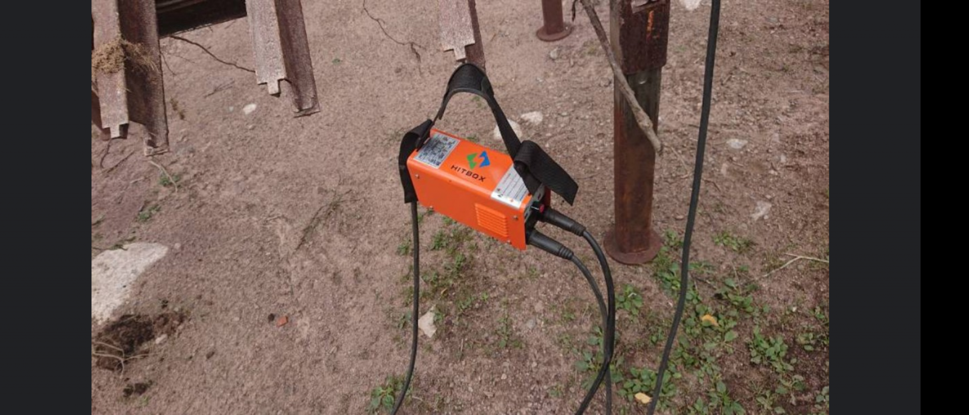

#721536Frågade kollegan om han hade någon bild på en svets med en orlekon special.
Fick detta. Svetsat vertikalt med en Kina svets för 750 kr.

Erre skrev:Frågade kollegan om han hade någon bild på en svets med en orlekon special.
Så där bra får jag det inte.. Jag ska testa i gen när jag kan bränna några på rad och få in känslan.

#721556Du ska nog inte skämmas för det williamm. 😉
Kollegan har svetsat i 20 år och är extremt intresserad än idag av pinnar och olika svetsar.
En nörd inom svets helt enkelt.
Så det han tycker funkar kan inte jag dissa. Även om inte jag heller kan få det att se ut så.
