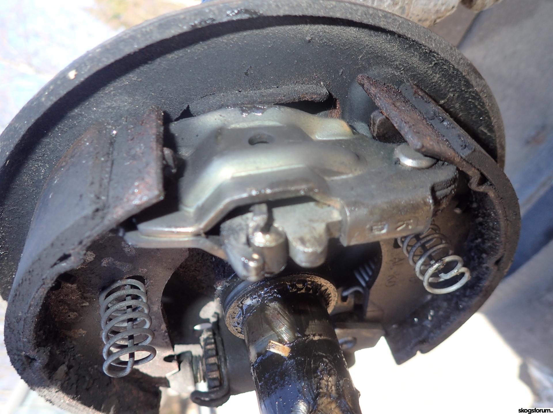

#440584Börjat skruva på bromsorna på en boggislepvagn jag har fått.
När man inte har kran, får man lyfta lite i taget.
La vagnen upp - ner, så jag kan komma till och byta alla fyra bromswirorna.
Dom var totalt fastrostade, och jag har redan köpt fyra nya däck. Gubben som har
haft vagnen, körde så länge det gick, så två av däcken var bara trasor :surp:
Använde en liten talja samt två massavedsbitar i snuandet.
Tänkte att bromsar och hjullager var kassa, men allt var
bra, och blir bättre med lite nytt fett och nya wirar. :wink:

#440609Då har du de roliga att justera ihop dom så de går att backa med släpen med :wink:
Tur att de finns bra beskrivningar av de på nätet, annars hade jag inte gett mej på att byta på ena strulande axeln på sambons Ifor Williams

gnisten83 skrev:Då har du de roliga att justera ihop dom så de går att backa med släpen med :wink:
Det är inte minst därför jag har vändt vagnen upp ner. Mycket snabbare med justering då. :wink:
Har haft nog med jobbande under en vagn på rygg med skit som hamnar i
ögonen och förflytningar som känns i ryggen morron efter :mrgreen:

#440758Ifor Williams har väldigt bra bromsar. På förra hästsläpet vi hade rörde vi dem inte på 10 år. Men var alltid noga med att dra fram släpet lite innan parkering så bromsarna inte ligger an.
Re: Dagens Service
#440809Ifor har lite olika axlar på sina släpar, både 4 o 5 bultade fälgar, och på sambons hade bromsband släppt från bromsskon av någon anledning.
Kanske frusit fast nångång vad vet jag.
Nu är dom bra efter bytet, dock är det en tung vagn tom, med över 900kg i tomvikt
