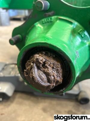

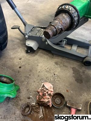

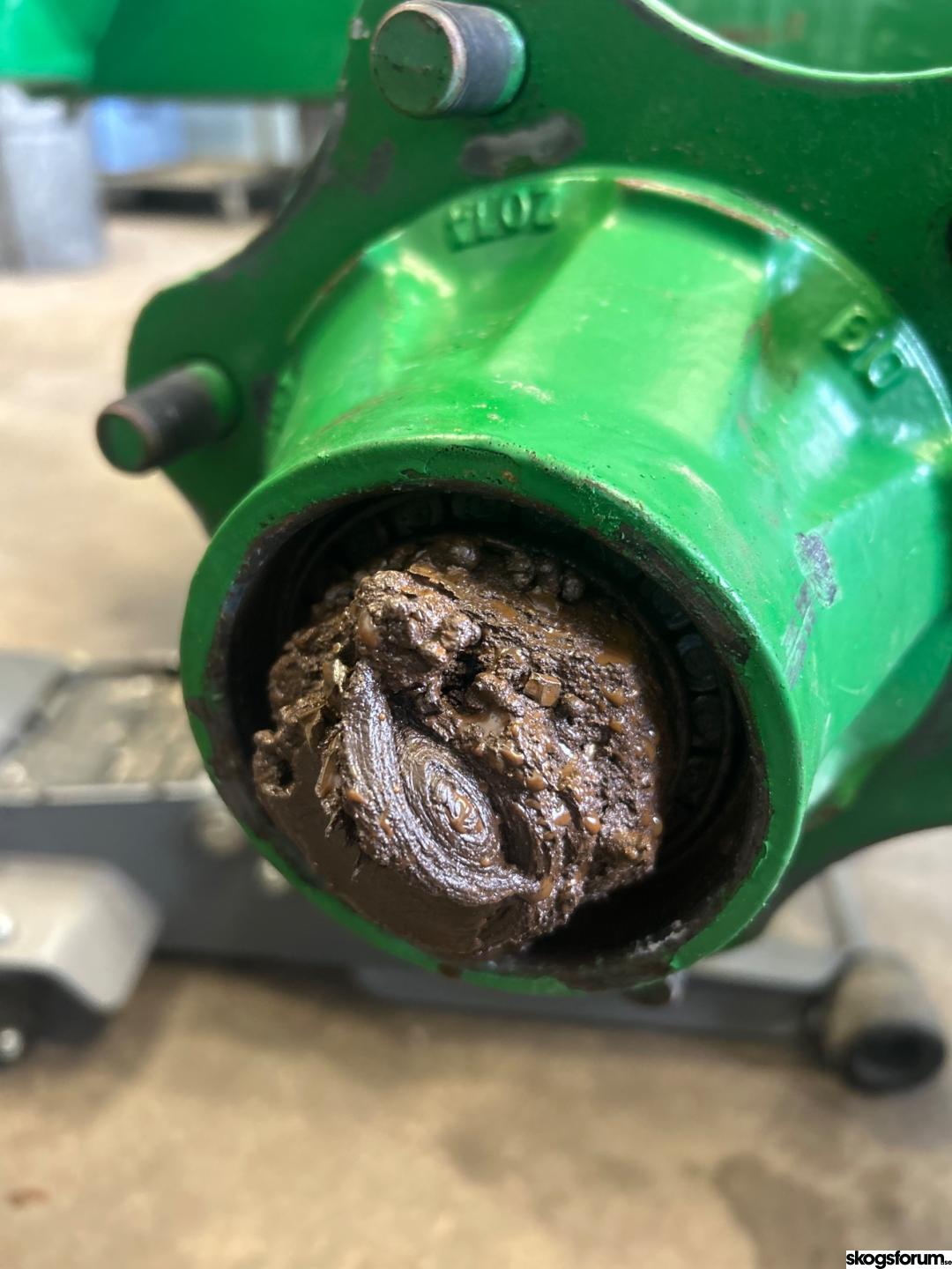

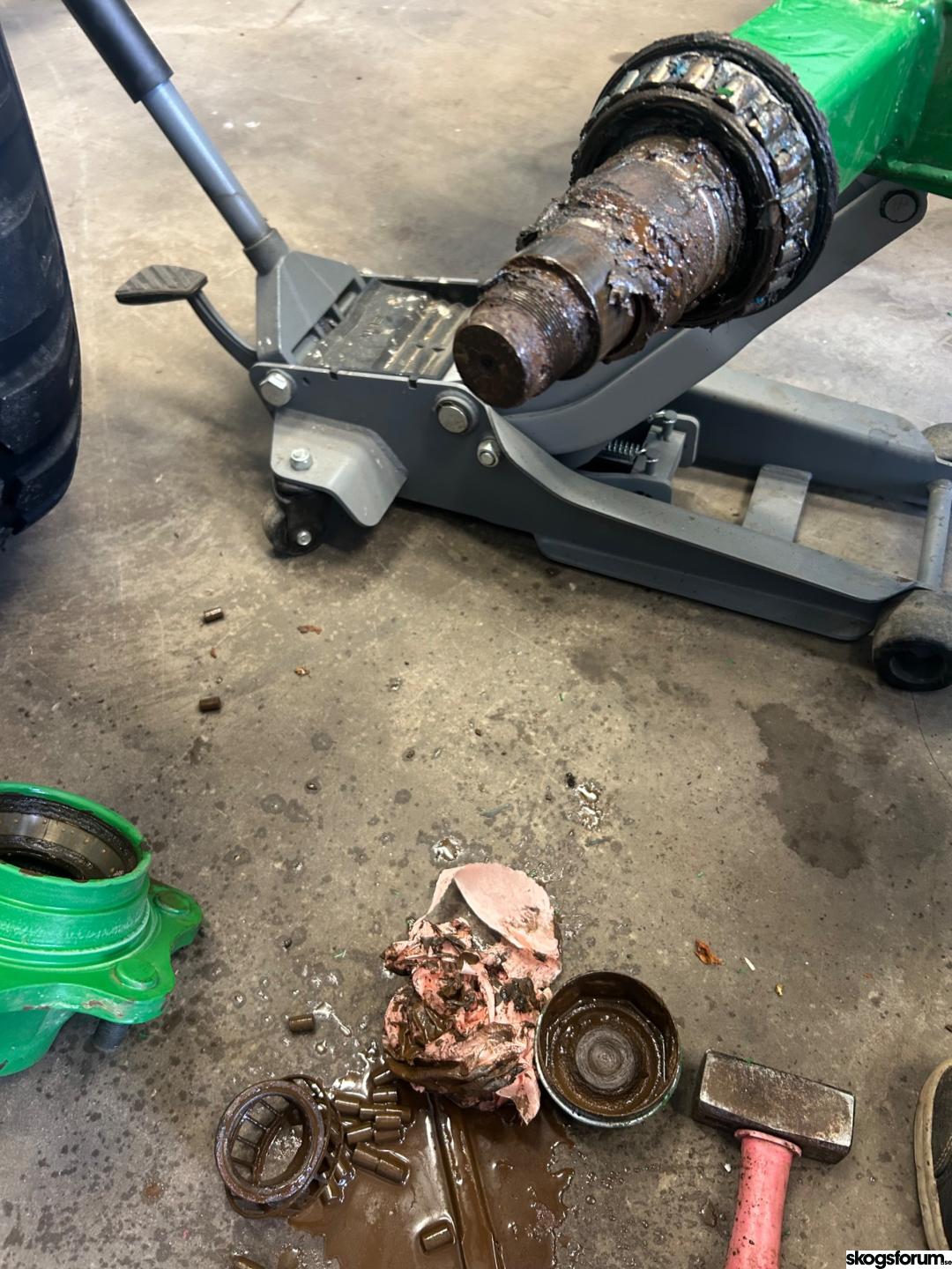

#911200Ett tips till alla som kör Farma skogsvagnar är att kontrollera era hjullager!! Upptäckte idag när jag lyfte upp vagnen för att smörja boggien att det rasslade i ett hjullager! Ganska uppenbart att det kommit in vatten…..lite dåligt kan jag tycka på ett redskap som ska användas i skogen. Återstår att se hur övriga hjul mår! Jag kanske har sjösatt för många flottar genom åren😂

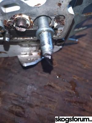

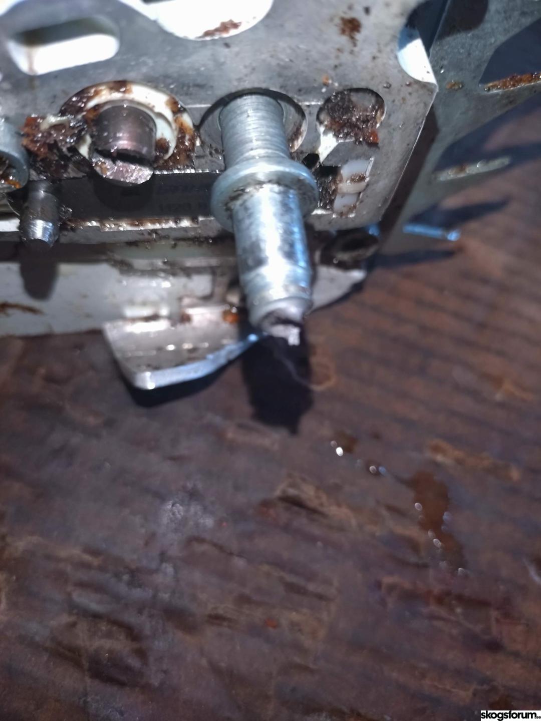

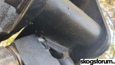

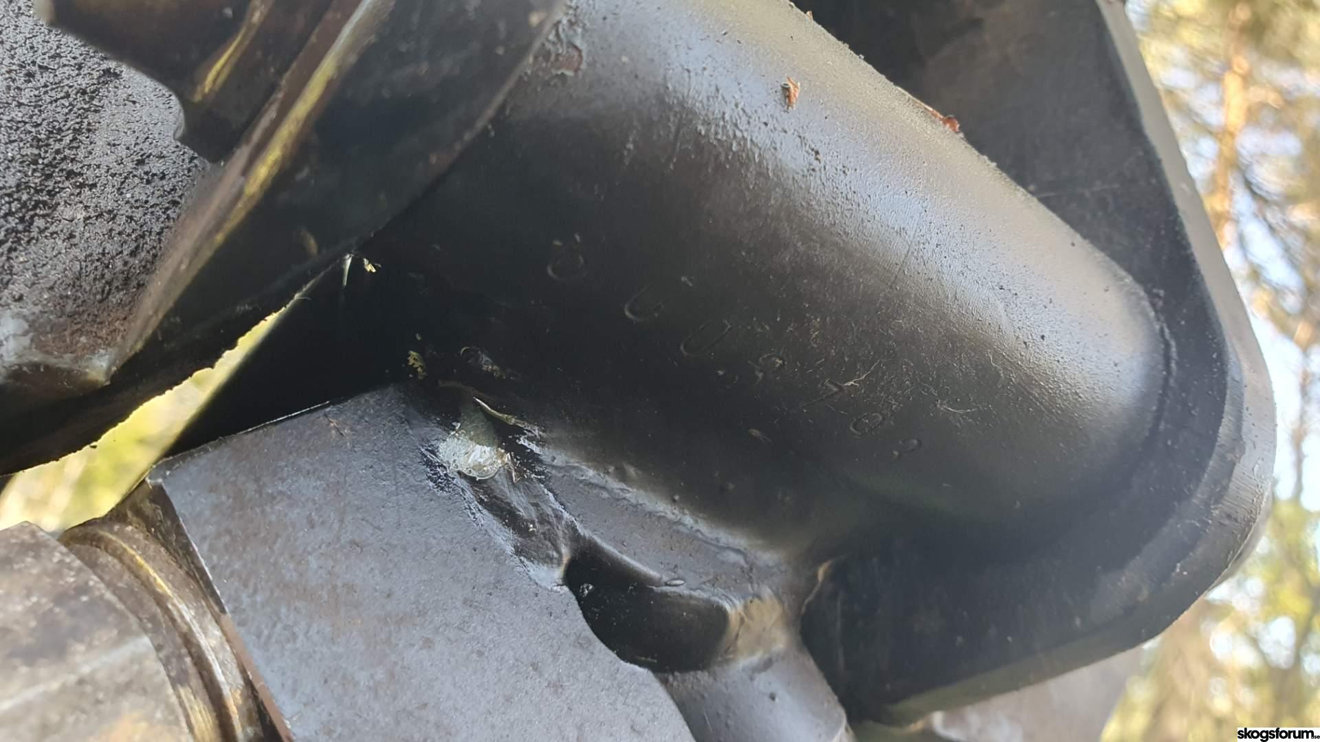

#911293Pang💥på 241:an.Men jag fick lös/ut den.

Odalbonden skrev:Pang💥på 241:an.Men jag fick lös/ut den.
Det där är ett fel jag aldrig sett förut 🤔
Hur kunde det ske???
Re: Bilder på haveri.
Odalbonden
#911296
För stark 💪 Nä, man ska inte dra med spärrskaft.Men det var närmast till hands 🤣

#911297
Odalbonden skrev:
Aha, då fattar jag 🤣
Spärrskaft där blir lite som att skuta sparv med kanon. Dra åt sådär lagom
så det inte lossnar är något jag ofta får lära mina sågelevar.
Har haft ett par sågar på bänken där bulten har hamnat in i tanken, men aldrig det där.

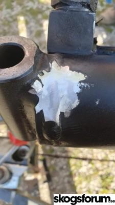

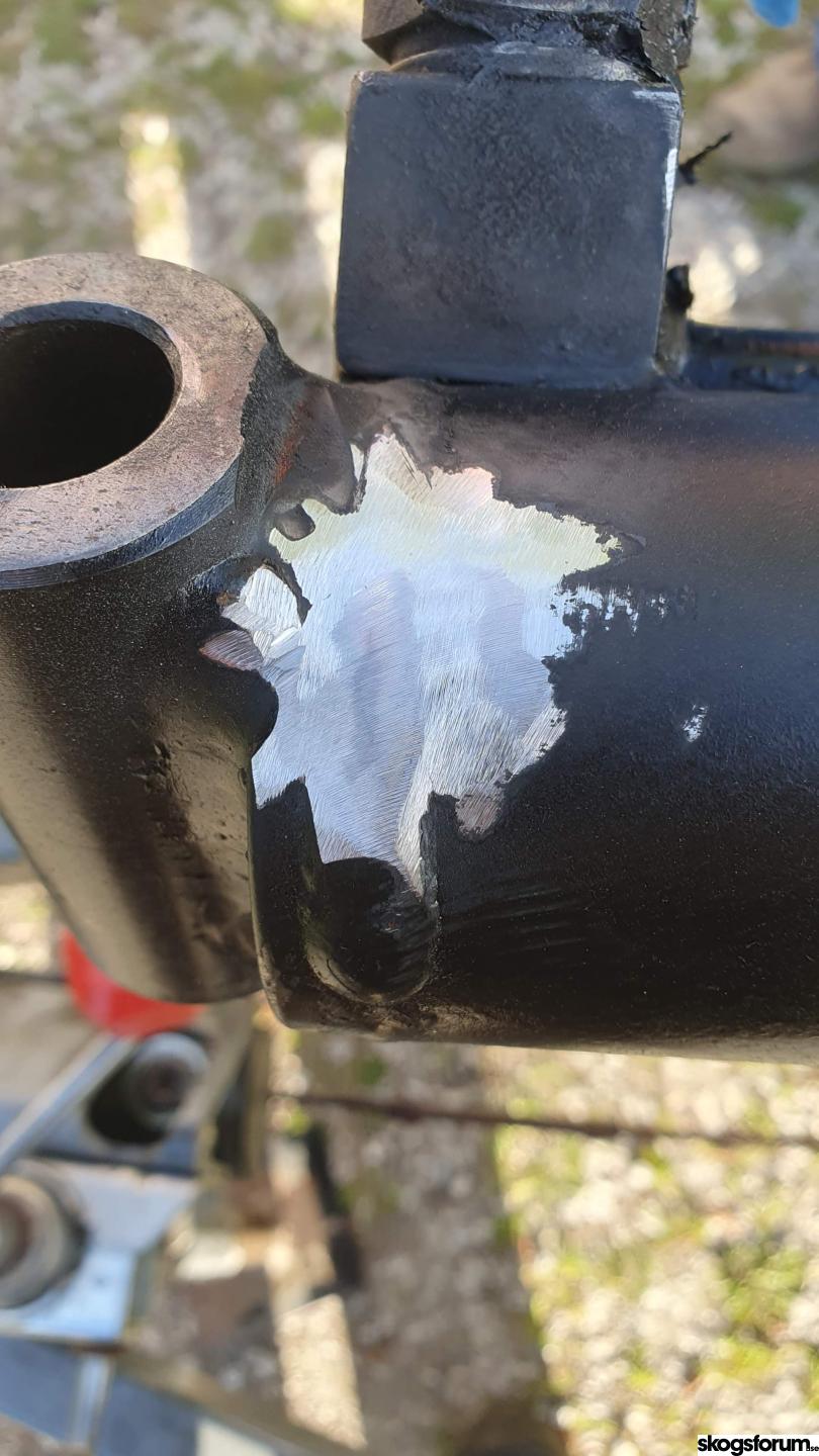

#911341Utskjuts-cylindern på skördaren...

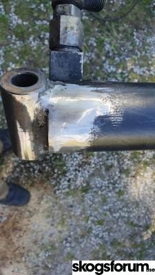

#911381
Williamm skrev:Utskjuts-cylindern på skördaren...
Bilagan $matches[2] finns inte längre
Inte mycket till bilder på reparation men nu är den tät.
Slipade ur till botten av skarven och svetsade i igen.
