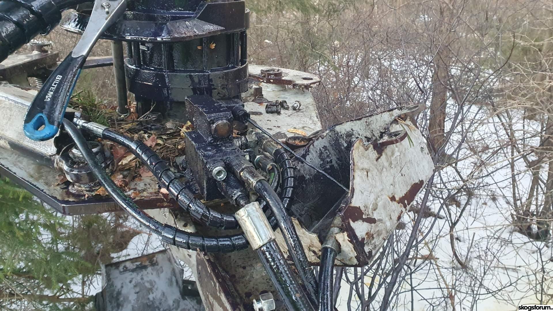

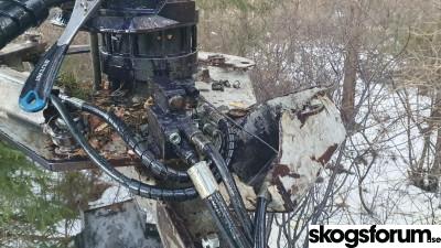

#905343Kul att andra också skriver här..
Men nu var det dags för mig igen. Drog av ena slangen till flerträdsgripen...
Re: Bilder på haveri.
Brorsan
#905502
Williamm skrev:Kul att andra också skriver här..
Det är alltid den som sitter sämst till som brister, det har jag mångårig erfarenhet av. (Dom som är lätta att byta har man glömt dan efter). 😀

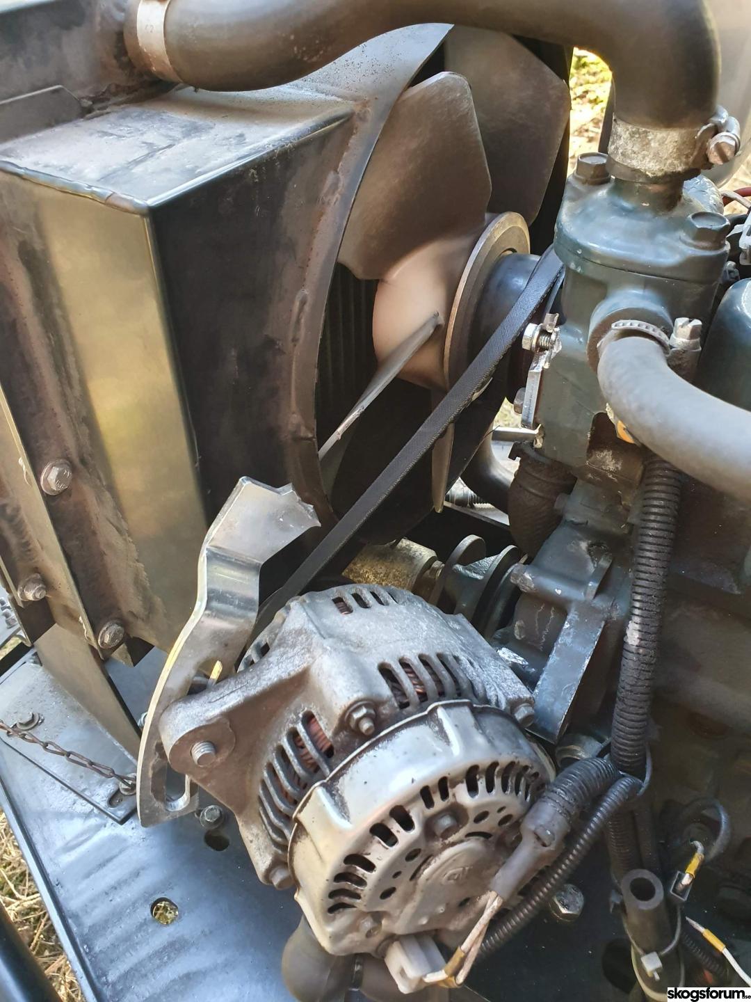

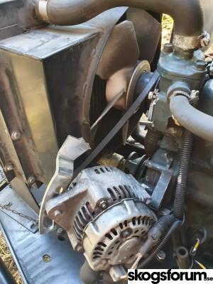

#908048Förklaringen till att det lät lite annorlunda från motorrummet efter en stunds körning...
#908069Ser ut som att generatorn varit "lite" lös innan brottet - bristande underhåll ??
alias
#908073
jannee skrev:Ser ut som att generatorn varit "lite" lös innan brottet - bristande underhåll ??
Det är en lånad maskin, men jag tror inte det. Inget som indikerade dålig laddning och ljudet av slirande rem dök upp bara en kort stund innan jag öppnade motorhuven och möttes av denna syn, efter att det tillkommit ytterligare ljud av vibrerande metall mot metall.
#908086Av bilden att dömma har generatorn varit lös, fasthållningsbulten har någon gång skavt på staget som håller den spänd.
Rockyboy
#908099Har nog lossnat i det nedre fästet först

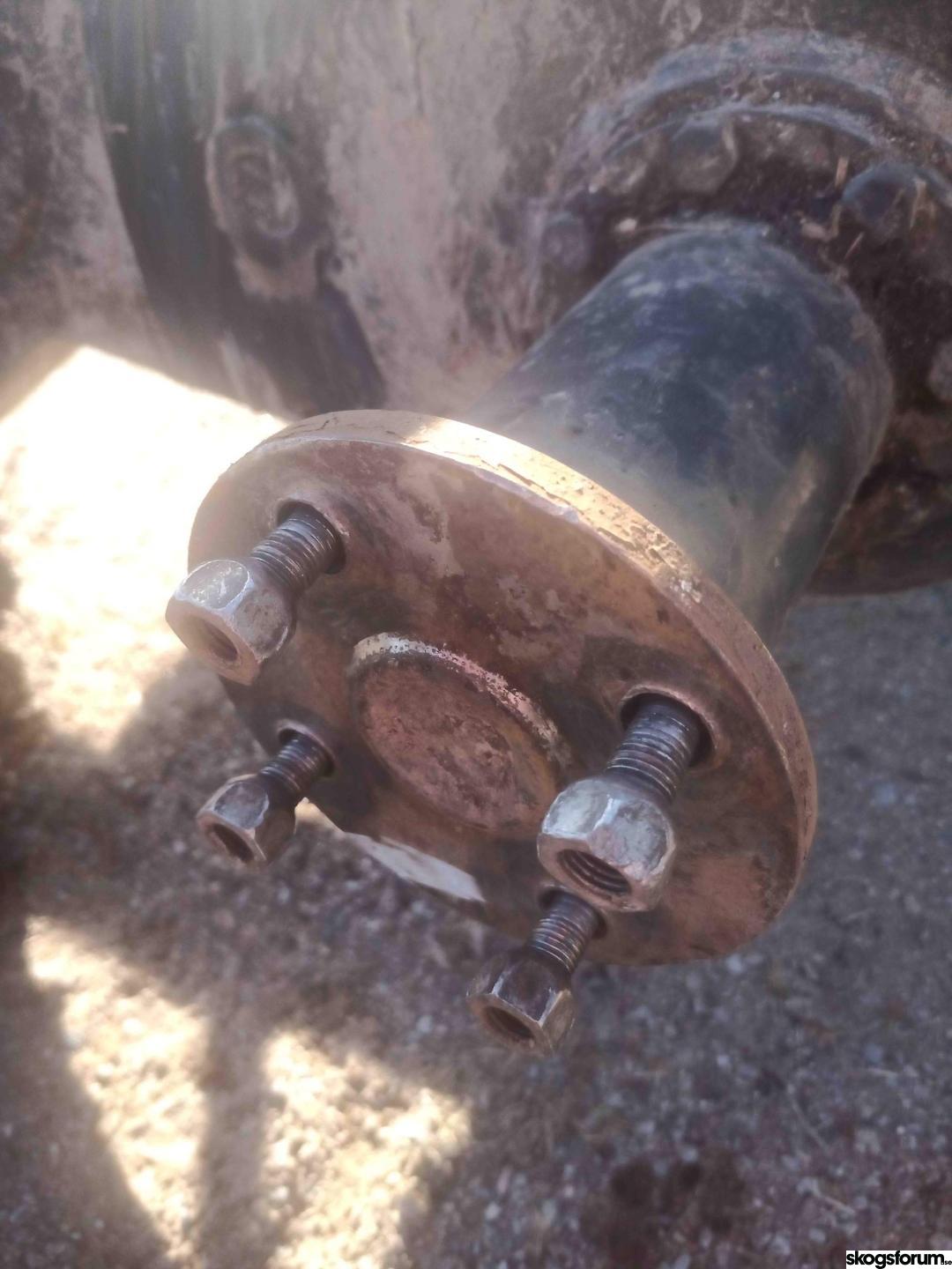

#908459Främre hjulet på kärrans boggi lossnade uppe i skogen. Snopen blir man. Hjulmuttrarna hade dragits genom fälgen. Hämtade nytt hjul o verktyg men fick knappt loss muttrarna då bulten roterade med. Så på med nytt hjul men kunde endast fingerdra det. Knappt det då gängorna fått lite stryk. Linkade hem med uthängd kran för att avlasta boggin. Vet inte hur det ser ut nytt, så rätt eller fel, så kom jag åt att loppa fast bultarna i skivans baksida och kunde dra fast hjulet ordentligt (tror jag).
Hur kan bultarna suttit från början, splines, ditkrympta???
Ingen bra känsla om man inte vet hur det är tänkt.
Alstor 821.
maltex
#908461Dom är väl typ splinsad och pressade i brotschade hål. Bör funka med svetspunkt på baksidan om inte hålen blivit allt för stora.
Riga
#908464Tack Maltex - sover lite lugnare.
#908468Skulle nog rekommendera nya muttrar och bultar som svetsas fast bak. Gängorna ser
slutkörda ut, och då ville jag inte lita på dom als - går sig loss snabbt 🤔
#908485Har hålen nötts upp såpass mycket får svetsa rejält på baksidan så de sitter riktigt ordentligt. Annars börjar det glappa snart nog igen.
I skogen kränger och knycker det hela tiden så ett gott råd är att kolla bra mycket oftare än aldrig. På gamla doningar ser man ibland hut tom fälgar har sprickor kring bultarna.
Cat554
#908499Om inte det är bettre at svetsa bara en spärr på bulten så de kan dras åt. Då kan de få sentrera i hålen. Och kom i håg at olja/fetta in bulten/muttern så dom sitter ordentlig. OH
