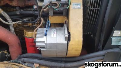

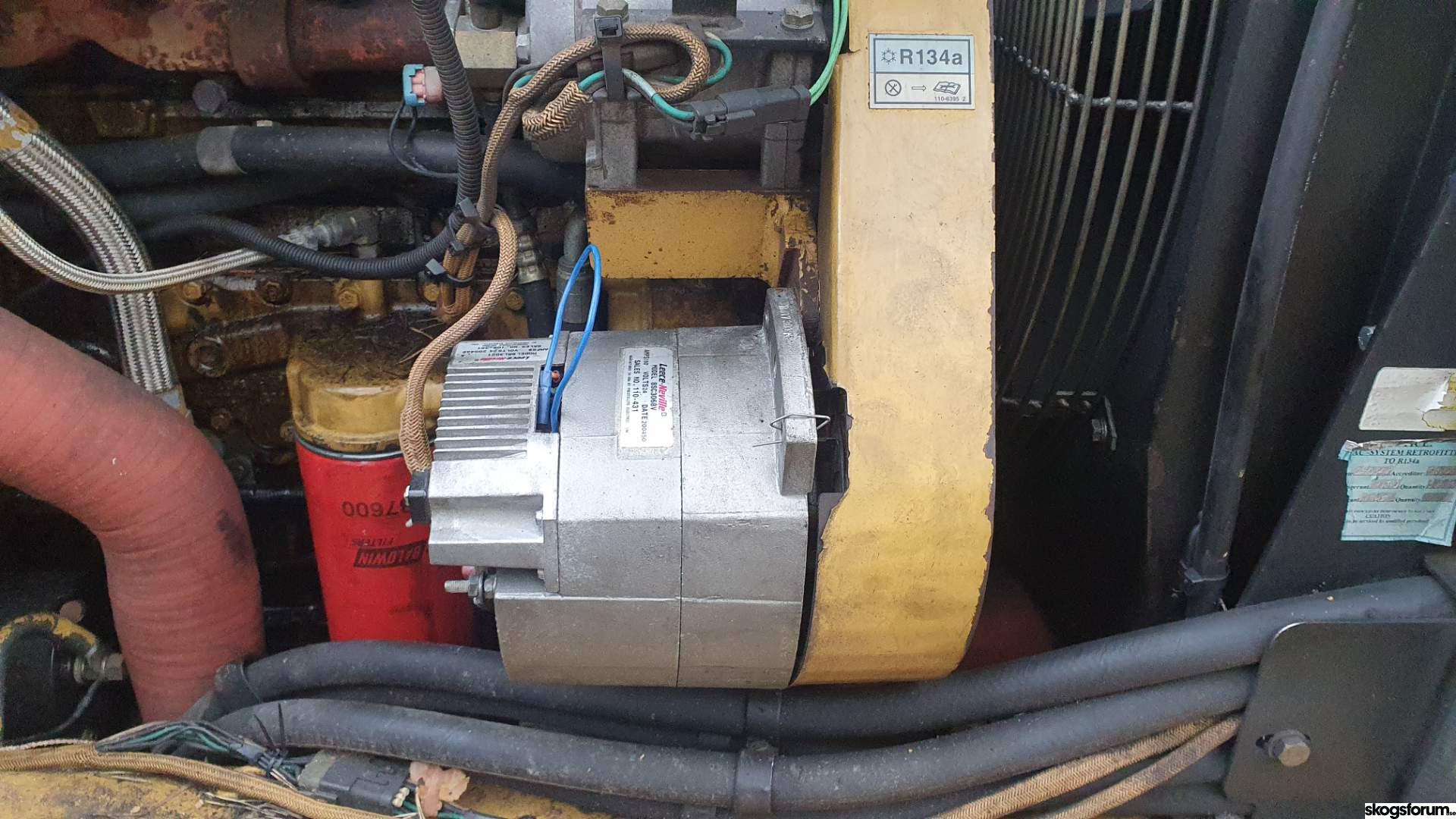

Jag har inte kört med köparen sedan dess, fixade den och sen fick andra föraren köra medan jag manuellhögg på annat håll.
I dag skulle jag köra igen. Den välkomnade mig med att börja ladda med 38 volt när jag varmkörde.
Som tur är hadde vi en ny genetator i lager.

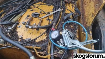

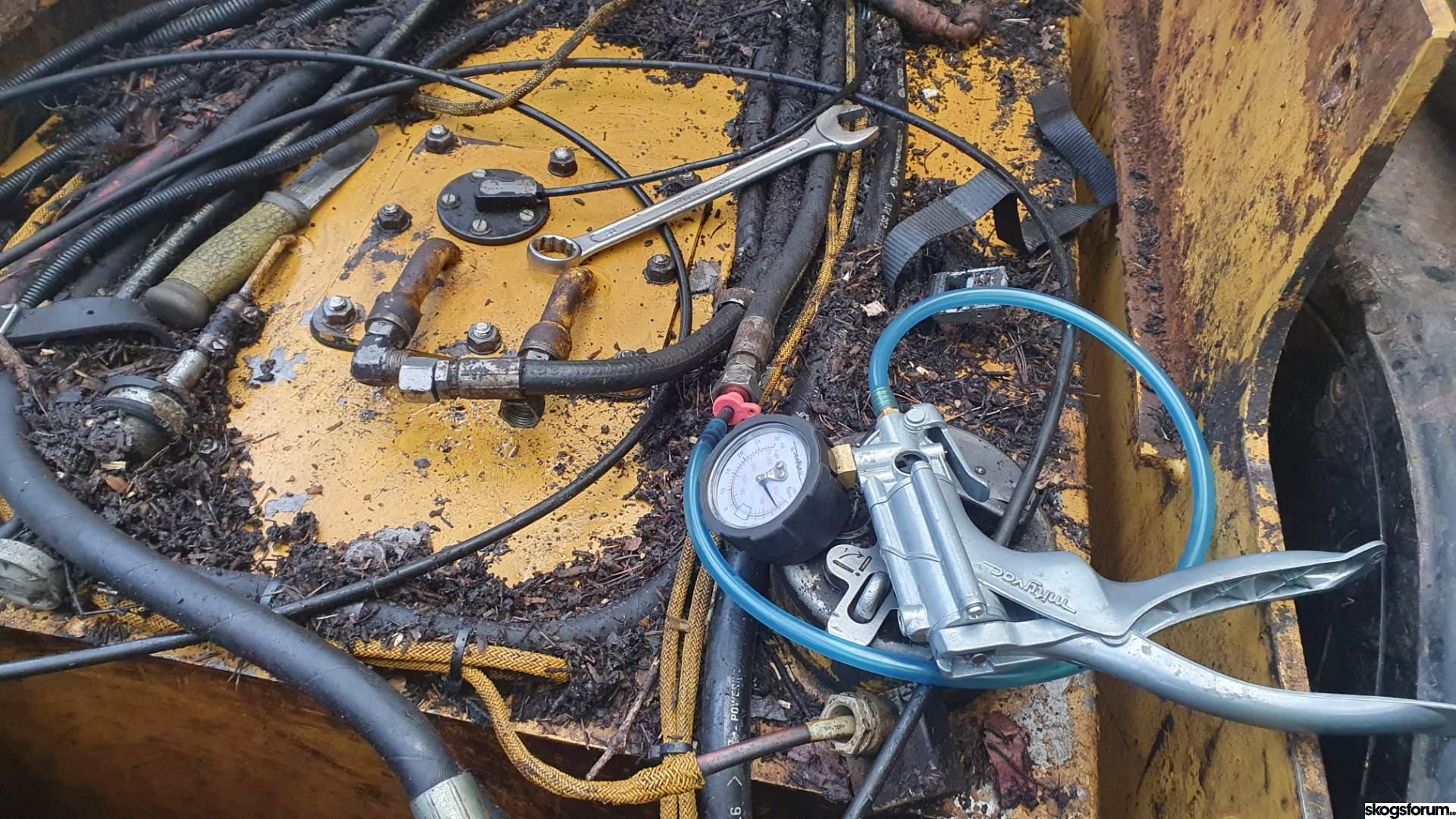

#902562Nu går maskinen igen. Exakt vad som var fel kan jag inte sätta fingret på.
Kopplade slang till en dunk i morse så jag kunde prima filter o pump med gravitationstryck. Då startade den direkt och gick mycket bättre än förut.
(Jag har bara kört med 560:in två veckor, brukar ju köra 570:in med mycket färre timmar på. Men nu är det blött och jag kör hellre i blädningarna med komplicerad planering än de få gallringar där 570:in kan gå.)
Jag vet ju att 560:in är klenare men inte hur mycket så jag ha bara dragit på mer varv och täppt bränslefilter mer och mer tills det var stopp.

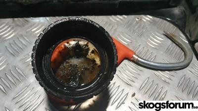

Andra felet i hittade var att kranen för vattenavskiljaren läckte så den drog luft in i bränsle där. Det kombinerat med en torr pump, torrt filter och torr slang gjorde nog att den inte lyckades suga från tanken igår. (Vi hade ingen diesel tillgänglig för det igår, bara de i tanken, o inget att slanga med annars hade vi förfyllt filtret såklart)
Vi har också tagit av luckan där sugröret och tankmätaren sitter. De är rent och fint bara lite barr men vi såg lite alger, det kan inte har hjälpt i alla fall.
Sugslangen provtyckte vi och vaccumtestade, den är bra.
Sen satte vi ihop allt igen och nu går den som den ska på sin egen tank.

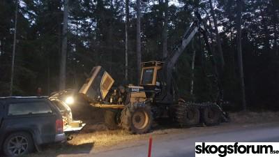

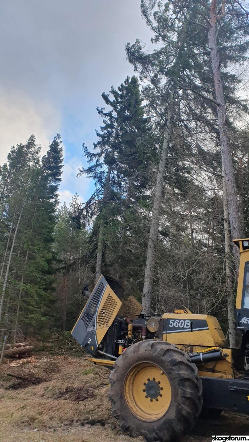

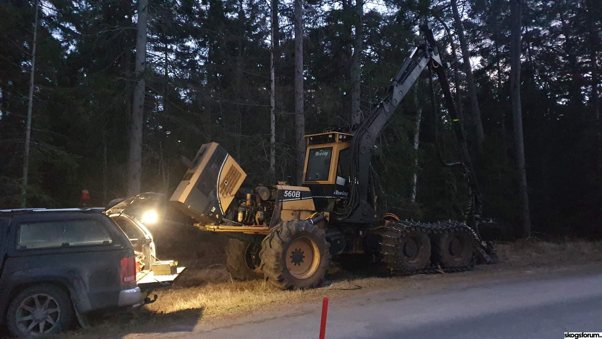

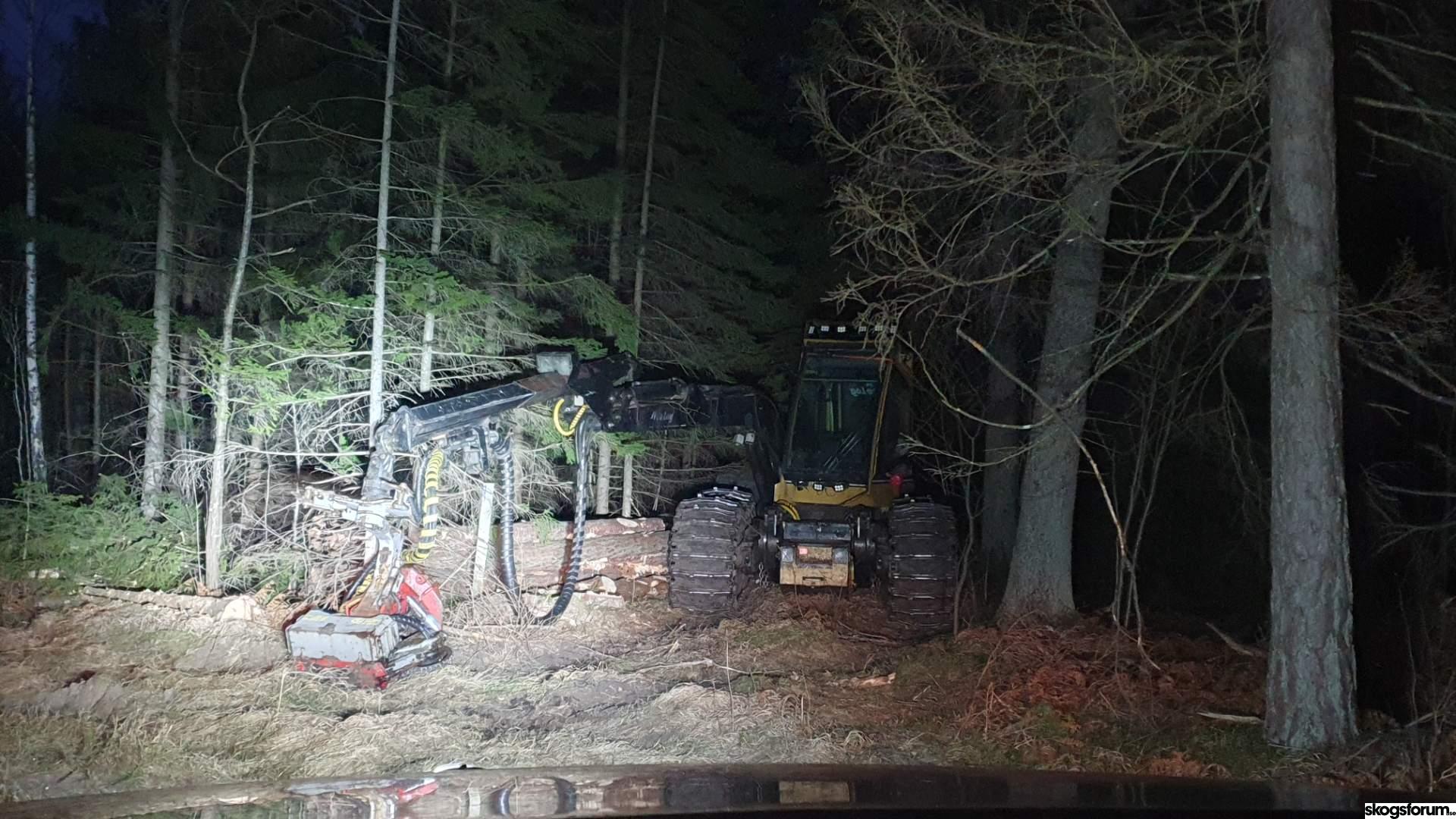

#902563Här kommer bilderna från telefonen..
Det blåser fortfarande en del Här..
Lite bättre parkerad nu.
