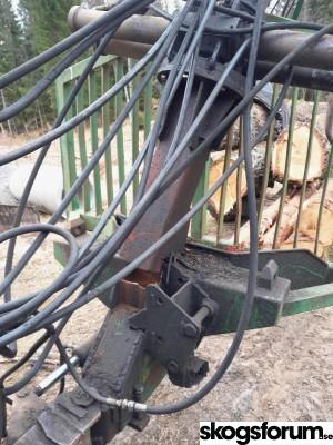

hfab skrev:

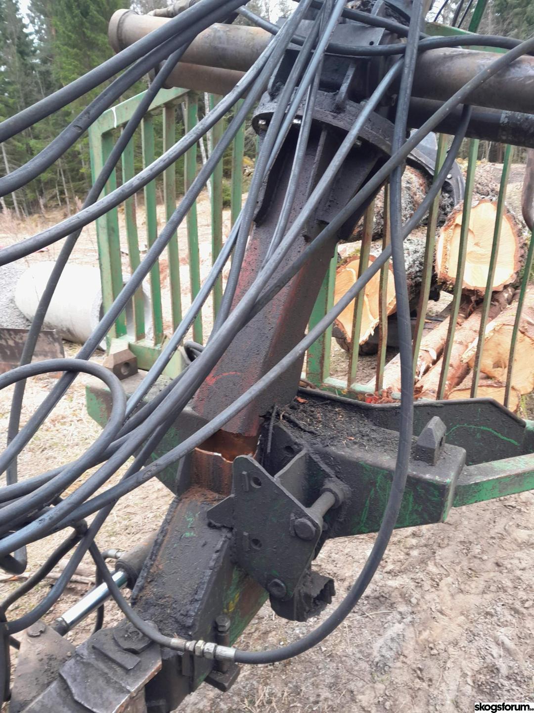

Williamm skrev:Favorit i repris...
Jag har lite svårt att tänka på att det inte är oändliga rotation på aggregatet, som på skotargripen.
Dragit sönder krankabeln?
Ja. så heter den nog.
Den ena av de två grova slangarna till hydraulblocket i aggregatet, sen är det en sladd också men den är lite längre.
Det hade nog inte varit så svårt att ha någon elektronisk utslagsbegränsare tycker jag.
Sedan mäter den fel så jag behöver lära mig hur man kalibrerar det. Den visar 4cm för lite, men "minns" 2cm för lite i kapfönstret.
Annars tycker jag det går bra, jag börjar lära mig vad alla knappar gör och hitta rätt knapp på första försöket.

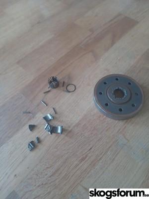

#872953Inte att undra på att 550xpg:n ville tidigt hem från skogen idag 🤬

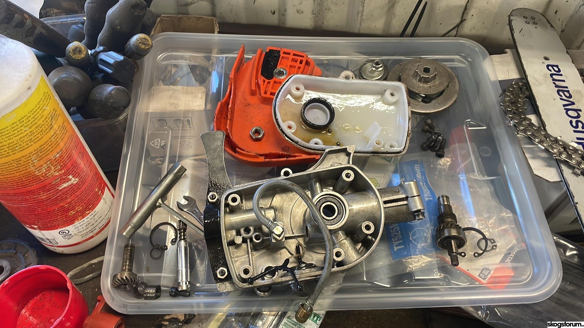

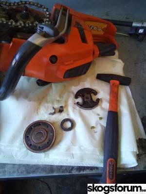

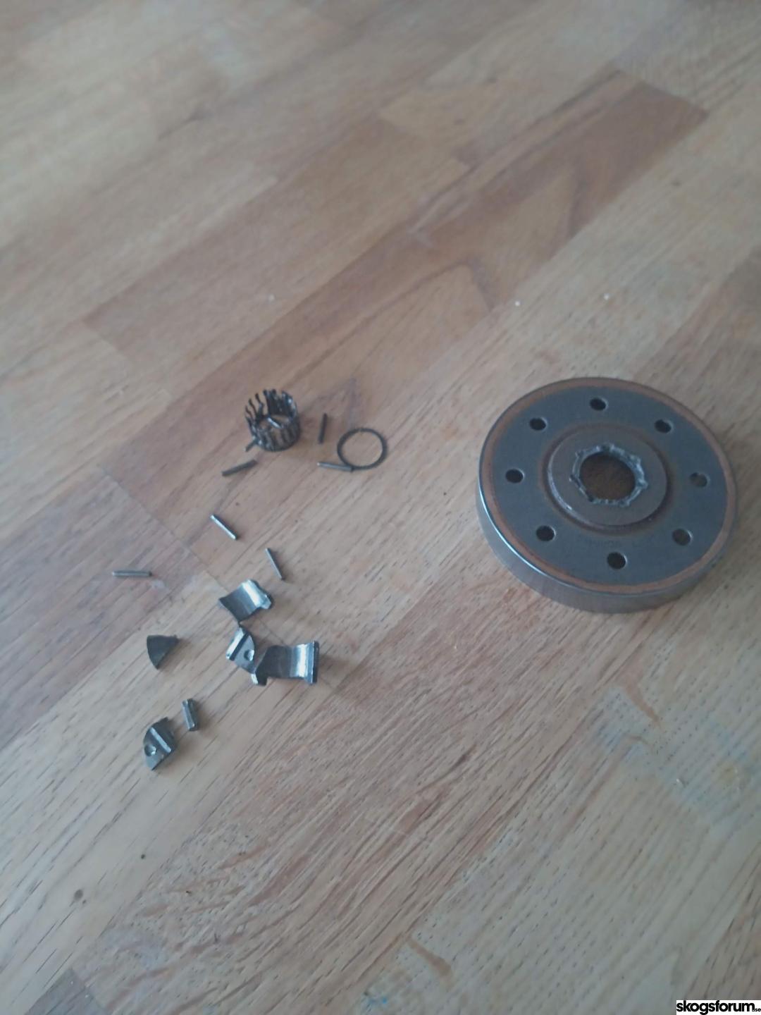

Re: Bilder på haveri.
hfab
#877409

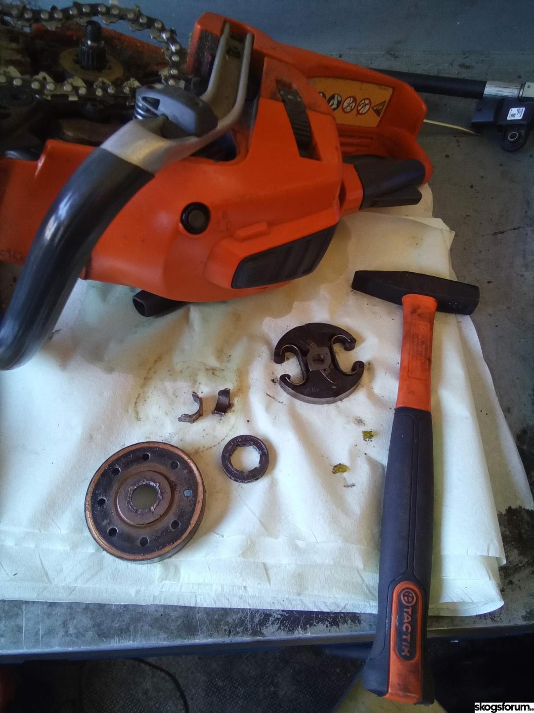

Tävling!
De som kan tala om vad som har hänt vinner 5 poäng!
Vad ni sedan gör med poängen är inte min ensak.
Tyvärr kan jag inte heller se något värde i dessa eventuella poänger. Men det kommer jag ju inte att erkänna för någon.
Poängen med hela inlägget är bara att ni ska tycka synd om mig, för att min favoritsåg svikit mig.
Men det torde väl vara poänglöst att gräma sig över sådant.
Nyborg
#877416
hfab skrev:
Tävling!
Kopplingstrumman spruckit... 😀 men orsaken...? Köpa ny trumma?
alias
#877417
hfab skrev:
Tävling!
Du får försöka glädja dig över att hammaren/handsläggan ser hel ut... 😉
hfab
#877426Nyborg får 4,5 av mig. Det var nästan helt rätt.
@Plax kommer att se precis
alias gjorde ett litet försök att muntra upp mig.
Tyvärr nämndes "hammar jäveln". Svetshackan som jag beställde visade sig vara just denna hammare. Som är värdelös till allt utom att knacka loss kopplingstrumman på en husqvarna 550.

Det där ser bekant ut @hfab 🙃
hfab
#877448
plax skrev:Det där ser bekant ut @hfab 🙃
Jag kan tänka mig det.
Men mitt lager höll 😀

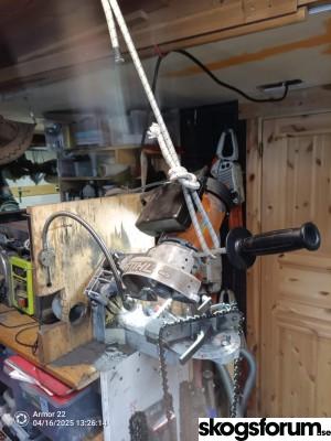

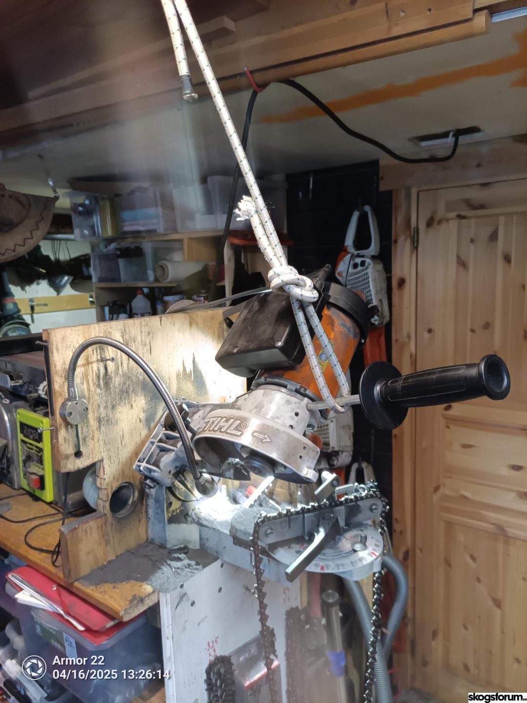

#878274Fick ett pyssligt haveri nu i morse.
Skulle slipa en hög kedjor och gick på med min Stihl USG-slip.
Plötsligt small det och slipen dunsade ner.
Fjäderen som håller den uppe gick av 🤬
Men - det fantes råd,
Drog en bit gummiband upp i taket och ner i handtaget till
slipen och justerade så allt funkade bra.
Regn utomhus så jag fick gjort undan alla de 21 kedjorna som kom in i går.
Det längste var 84 drivlänkers, 1,6mm, .325. Mycket redigare att slipa sådana än 1/4", 1,1mm.

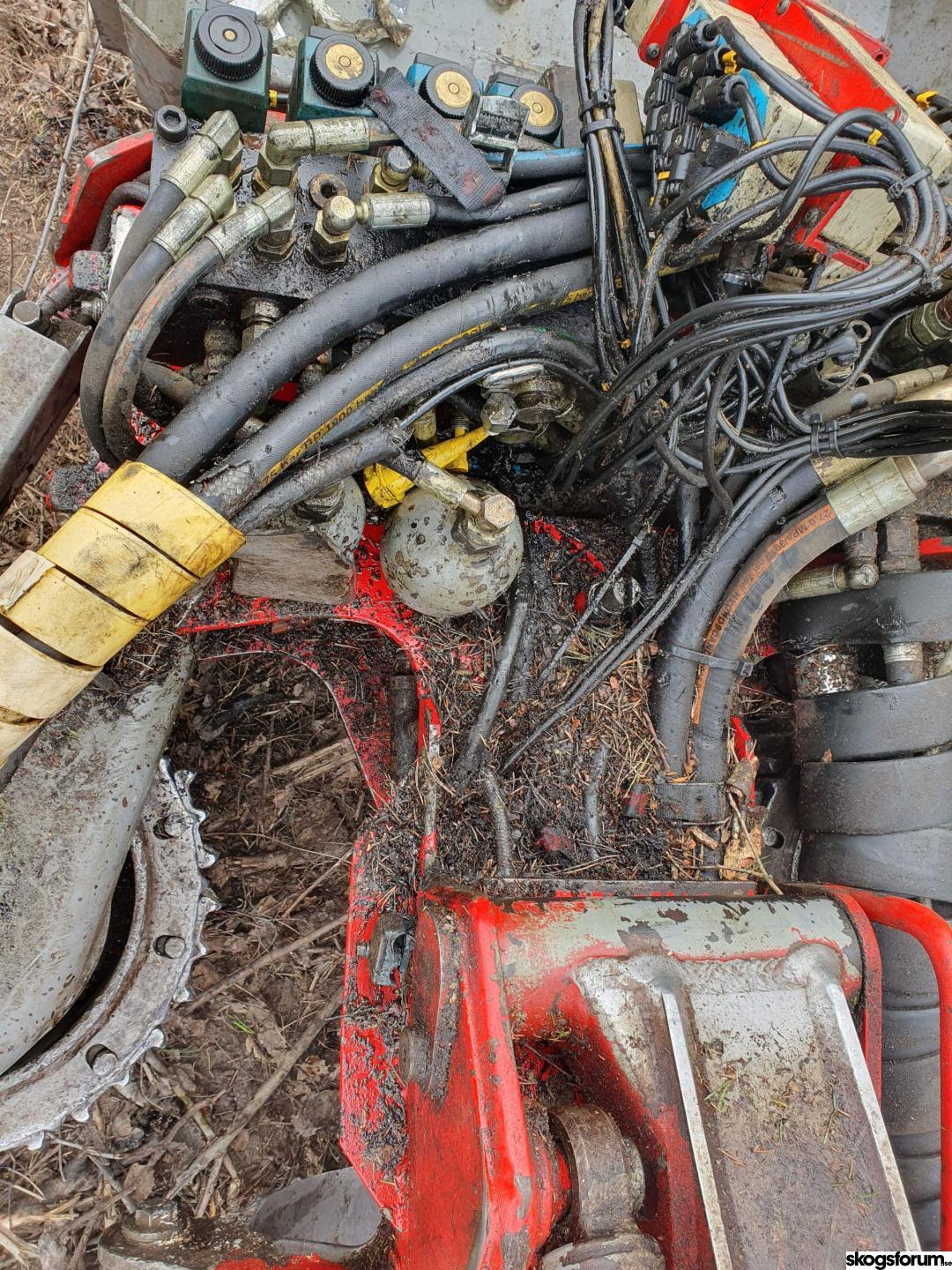

#879091Och så ett haveri för denna vecka med. Åt mindståne är det inte mitt fel.
är första gången vi kör långa svärdet på denna skördare sen den införskaffades i höstas. Tydligen var inte kolven helt rätt justerad.

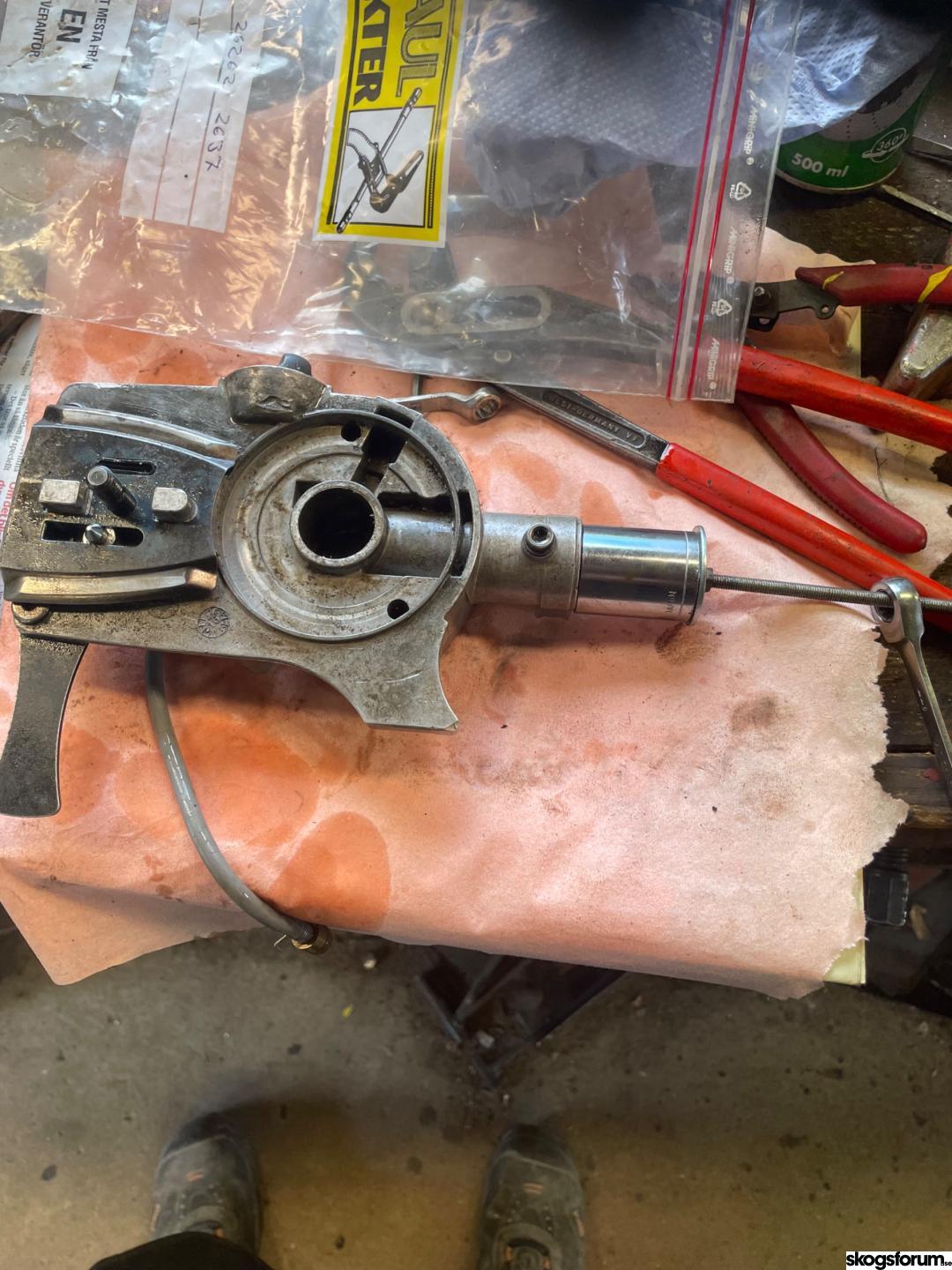

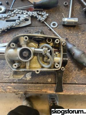

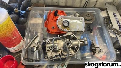

#879255Trodde kedjan klivit av drivhjulet i kedjeröjaren när de bara rasslade o kedjan stod still
Ack nej ingående drev i snäckan hade totalt lagerras så de blev lite plock att sära
Tralsmo
#879277
gnisten83 skrev:Trodde kedjan klivit av drivhjulet i kedjeröjaren när de bara rasslade o kedjan stod still
Va de dreven som havererat eller bara lagren?
Ja gjorde den operationen på min å då fick ja köpa hela enheten för att delarna separat utgått.
#879354Dreven ser ok ut men lager på ingående drev ramlade kulorna ut ur.
Har aldrig delat sågen från de korta röret innan men förstod nu att de varit fukt där som dödat kullagrena
Maskinklippet hade iaf drevsats upplaggd och prissatt på sin sida,2360kr…..
