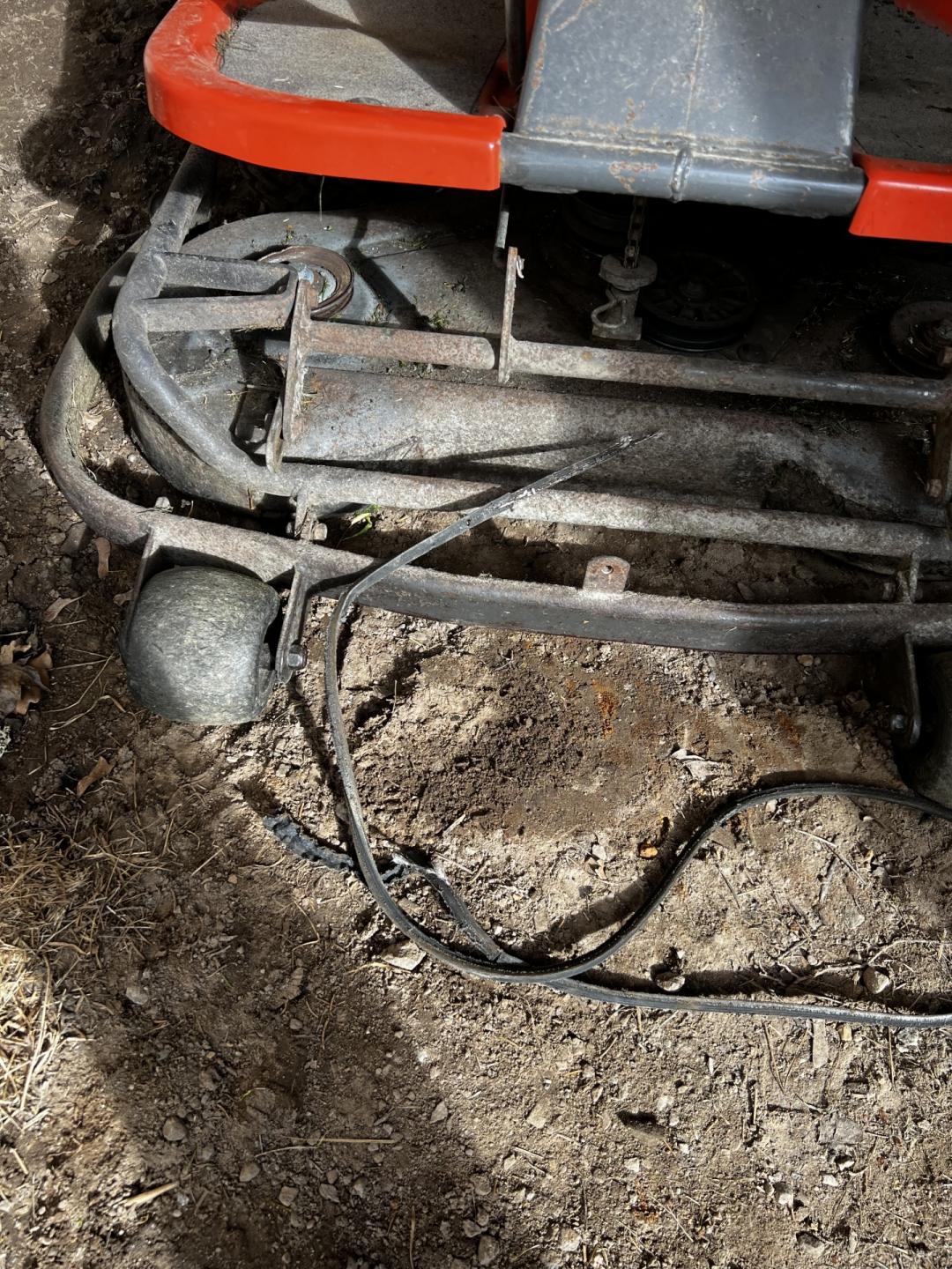

#841198Alltid är det nåt. Fixade 2 punkor sen hann jag 2 varv… 🤬
Re: Bilder på haveri.
#841203
Grålle52 skrev:Alltid är det nåt. Fixade 2 punkor sen hann jag 2 varv… 🤬
Nu får du lägga på en rem så gräset blir klippt någon gång.. 😉
