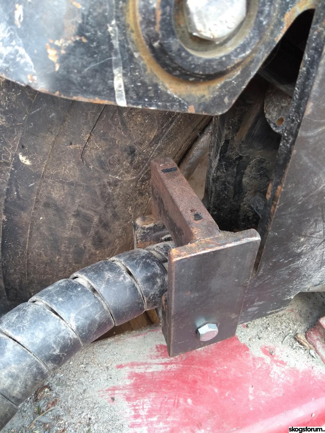

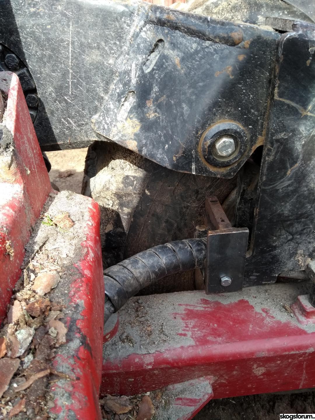

#505775Drog åt lagren ett hack efter att jag skrev här sist, har inte rört sig en mm efter det. Naven var väldigt lätta att snurra, så det förklarar saken. Inget glapp, men alldeles för lätt.
Har förhoppningsvis löst problemet med att armarna tar i däcken. Vi monterade idag ett par järnbitar som begränsar hur långt ner armarna kan gå. Framåt fungerar det utmärkt. Bakåt vill de ibland slira, men det har de å andra sidan gjort ibland även förut. Skall se om jag kan jaga fatt eller tillverka något skjutmått av större modell för att kunna mäta exakt var armen skall stå. Känns på något sätt som att den när man backar klättrar på främre hjulet och övervinner på så vis kolvens dragkraft neråt. När den går framåt så för att komma upp skulle den behöva klättra på bakre hjulet och då blir inte hävarmen lika lång och jag tror inte att den orkar övervinna kolven då den naturligtvis på framhjulet och den längre hävarmen vill dra sig ner. Hoppas ni förstår vad jag menar. Någon som kan verifiera teorin?
Det var tack vare @Fredi i Fredi - Palms 13D rulldriven svag drift. som jag kom på idén att ändå begränsa rörelsen då Palms har denna möjlighet på sina vagnar. Begränsning av armarna i kombination med att jag skurit ur lite i armarna gör att de går helt fritt från däcken. Går möjligen släppa ner dom lite till om det skulle behövas, men jag får prova såhär så länge.
