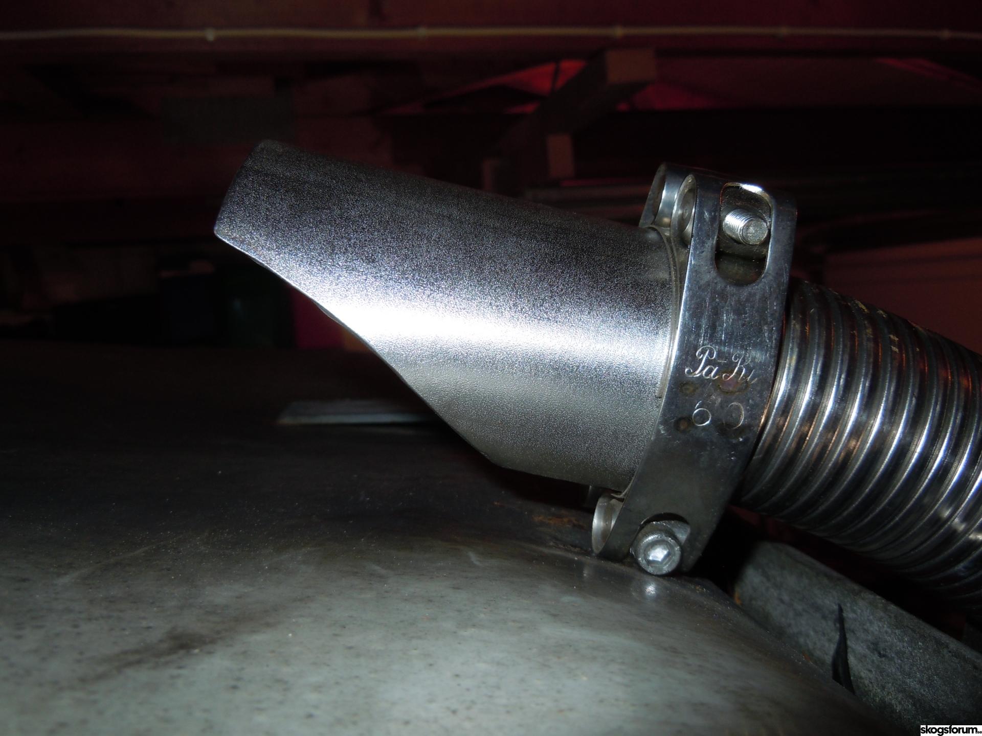

#414904Då är dagens service på Yanmar 186D undanstökad, bytte inför den ev. vintern motorolja (3 liter) och oljefilter (Biltema 50-2025).
Bränslefiltret(ff 5104, c6921, kubota 15231-43560 osv. ) hade jag tänkt byta, rengjorde istf. Finns nog på närmaste mack och ev. Biltema, OIE har framvarianten;C6921 så det blir byte nästa gång.
Såg färgflagor i botten av dieseltanken, tömde och rengjorde tanken. Nu återstår det att hitta vilken jeepdunk som har ställt till med färgflagorna. Och @tallen100, jag vet; ersättaren blir i plast. :oops:
Wiren för varv/timräknare brukar föra ett oväsen när det är lite kallare så den blev ersatt med elfunktion.

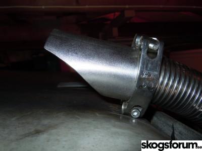

Avgasröret upp över taket fick en nederbördsskärm. Sökte liknande "Shellmärket" som amerikanska veteranbilar brukar ha, hittade inget.
Böjde till av ett rör, då blir det rostfritt hela vägen efter ljuddämparen.
