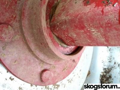

sön 11 mar 2018, 15:31#502824Får det se ut så här på axeltapparna? Ser ut att ha roterat lite på fel ställe vid något tillfälle.

sön 11 mar 2018, 15:49#502834Båda bakhjulen är så. Fram går inte se då det är trummor där.
Lagerras hoppas jag verkligen inte, grejerna är ju nya sedan i somras.

sön 11 mar 2018, 15:50#502835Ser ju ut som att det bara vridit sig lite så att färgen är borta, den roterar inte ständigt där.

tis 13 mar 2018, 08:47#503140Känner inget glapp och hör inget oljud från lagret så det bör inte vara fel. Tror knappast det är lagret, det vore hemskt. Men varför har den roterat så?

tis 13 mar 2018, 09:52#503150FAD 70x70mm.
Hade helst sett att det satt 80 eller 90mm tappar, grövre är sällan sämre. Men det sitter till synes samma axlar på Mowi vaggan och det har aldrig varit några problem där.

tis 13 mar 2018, 17:44#503217Vill minnas att det där är en lös tätningsbricka som kläms mellan inre lagrets innerbana och ansatsen på axeln. Du skall nog kolla lageransättningen.

tis 13 mar 2018, 20:00#503242Låter rimligt. Vilket moment bör lagret dras med?
