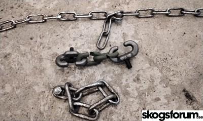

#740020Smmanfattningsvis så är nog grundproblemet att Julas schackel är för mjukt i stålet.
Då hjälper inte hur mycket man skruvar åt. Vid en ogynnsam träff på en sten så sjunker dom ihop och
då sitter skruven löst. Jag byter ut alla.. Jag sätter i stiftkoppling där kedjan går direkt mot marken och schackel på sidorna.

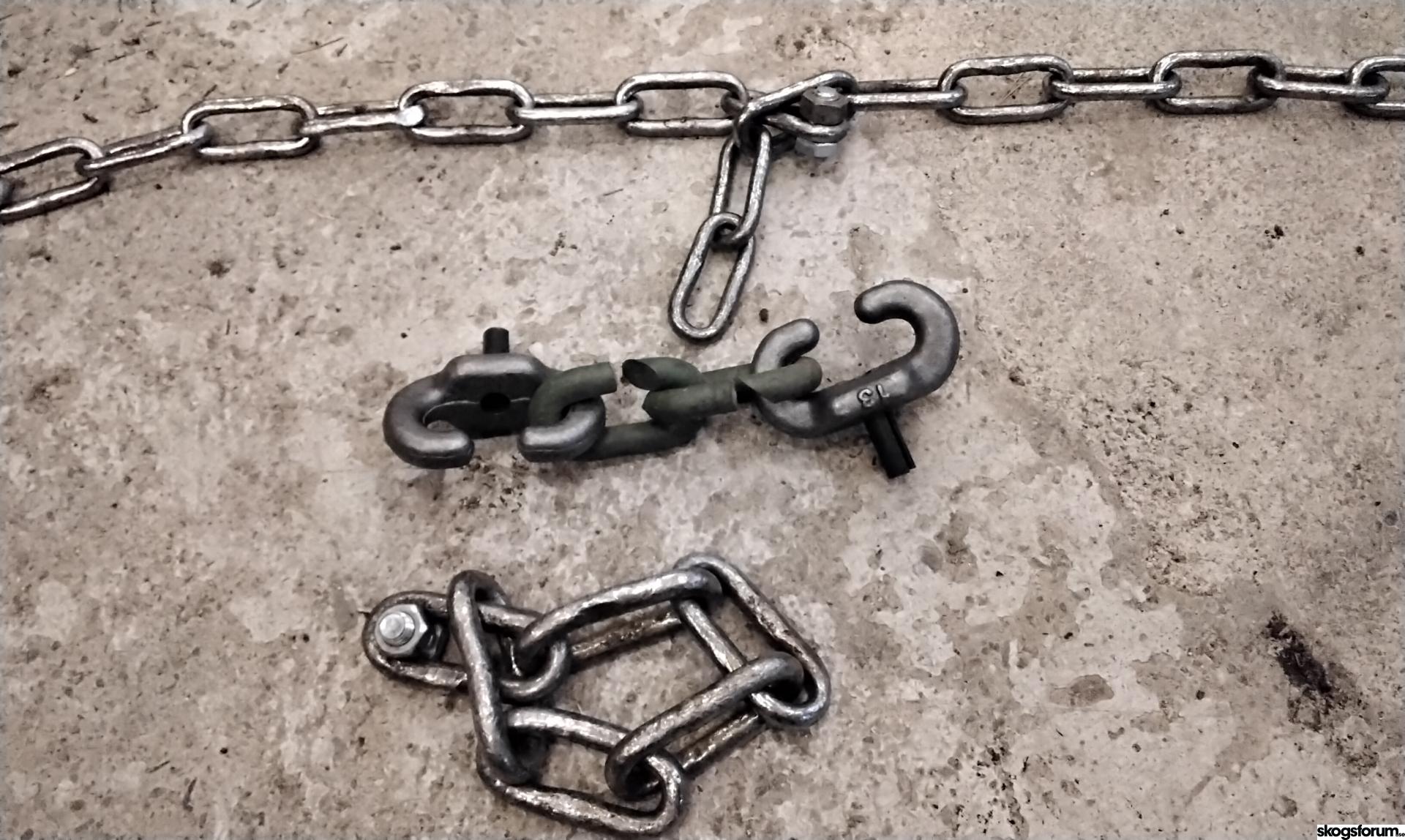

#740024😀 Entlig min erfarenhet är M12 bult allra bästa fäste.
Länken, den nedersta i bilden, är inte bekväm vid vägkörning, men håller helt säkert och gängan håller hel om bulten är inte för lång. Aldrig har vridit lös sej själv. 👍
Ovakos snabbfäste är bra och de säljs som reservdel. Gamla smala bakkedjor kan anpassas på framhjul, denna är en bra lösning även det.
Snabbkoppling i sidorna kan enkelt ersätts med en bult, och en kort kätting vid behov.

ymer skrev:Smmanfattningsvis så är nog grundproblemet att Julas schackel är för mjukt i stålet.
Ja så har jag gjort, det enda som man kan lita på att det håller.

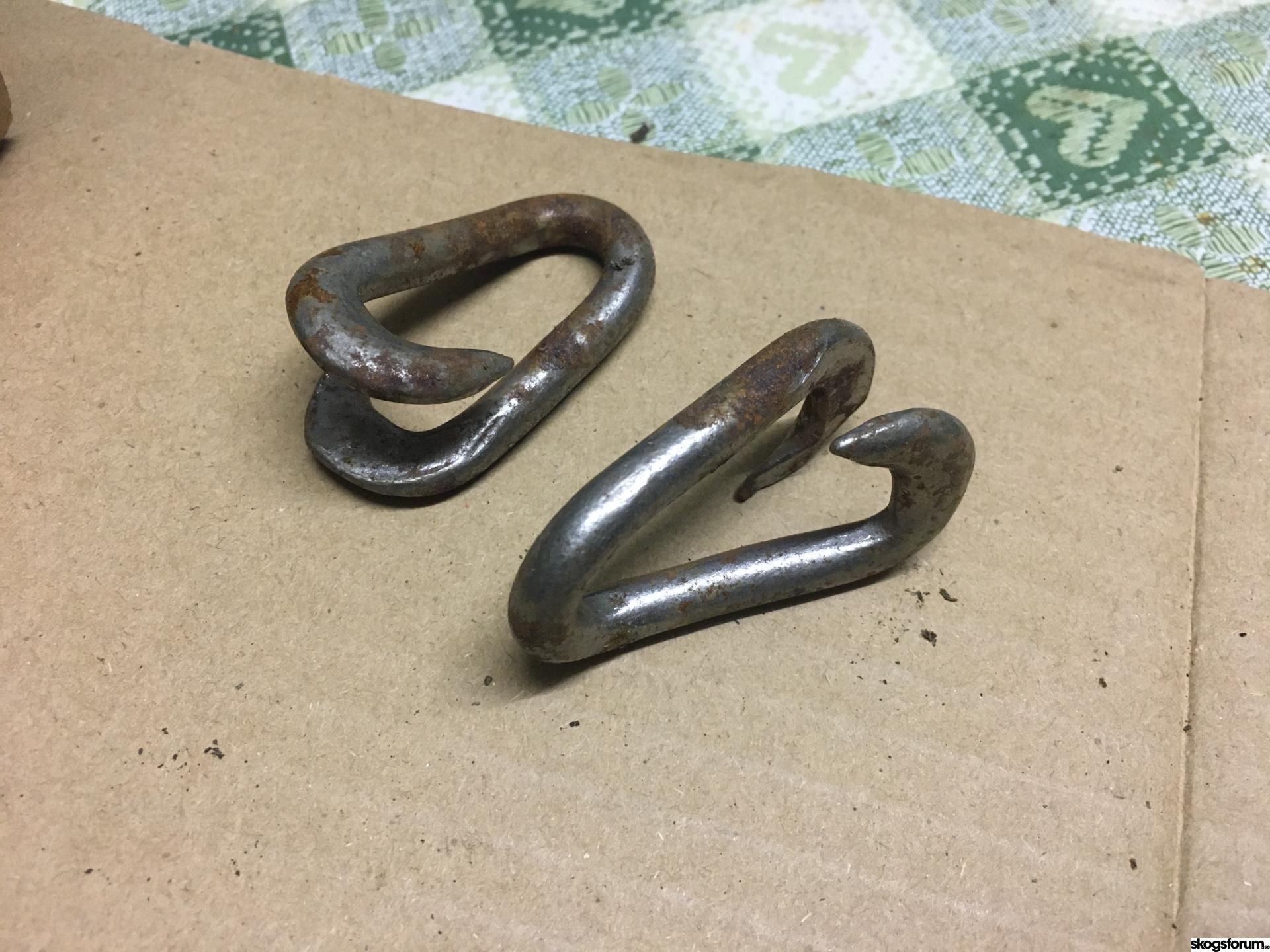

#744761Grejjerna på bilden hittade jag bland min farbrors gamla slirskydd. Antar att dom hör ihop då. Vad heter sådant och vad är tanken med dom? Ett alternativ till schakel på sidlänkar?
Re: Kvalite på schackel
#744771Snökedjereparationslänkar för sidkätting på svensk skjøteledd kalles det på norsk
https://www.driftek.se/sv/lasthantering/snokedjor/snkedjor-reservdelar/
Billigere en stiftkobling. 8 mm koster 21 NOK
