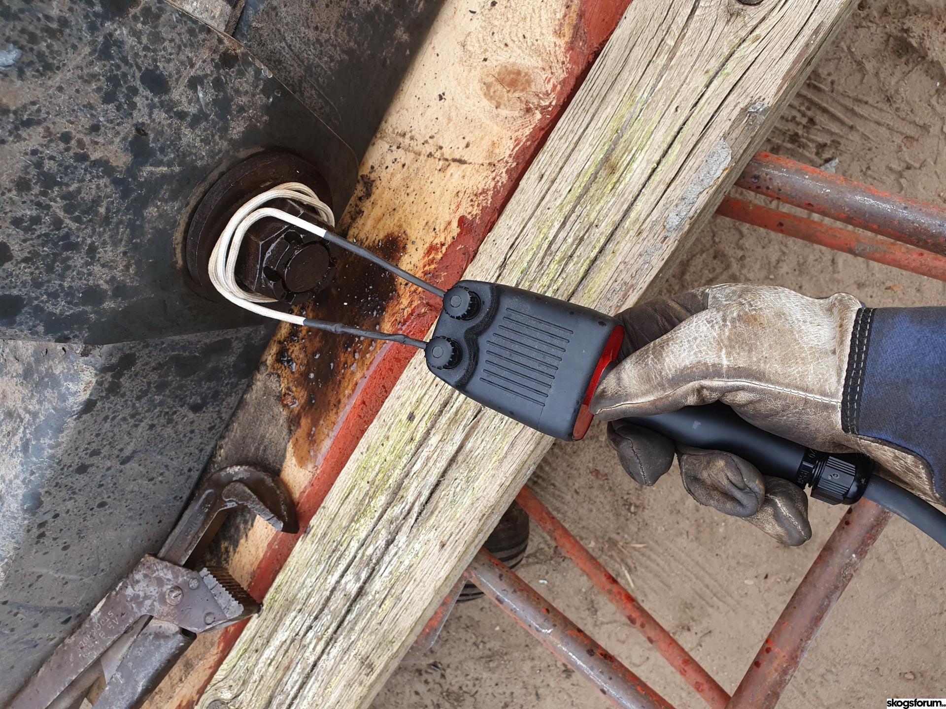

tor 09 apr 2020, 19:20#636623Nu har jag gjort mandomsprovet för min Telwin. Muttern till skogsvagnens boggieaxel sitter grymt och är stor (55 mm nyckel). Fick böja ut originalspolen en hel del. Oljan kokade snabbt och temperaturen inne i muttern, där värmen bildas, var säkert flera hundra grader. Muttern blev inte röd, men det räckte för att lossa med rörtång. 2,3 Kw är ju över 50% mer än andra i samma prisklass. Telwin kommer jag att ha mycket glädje av framöver.
