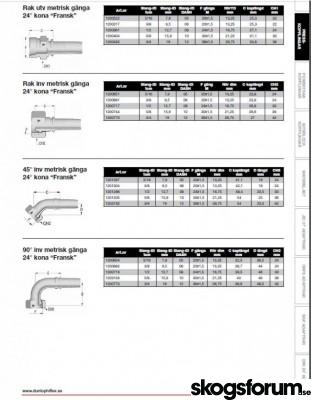

#192236Nu tror jag mig ha en lösning på gång, utan "fullagning".

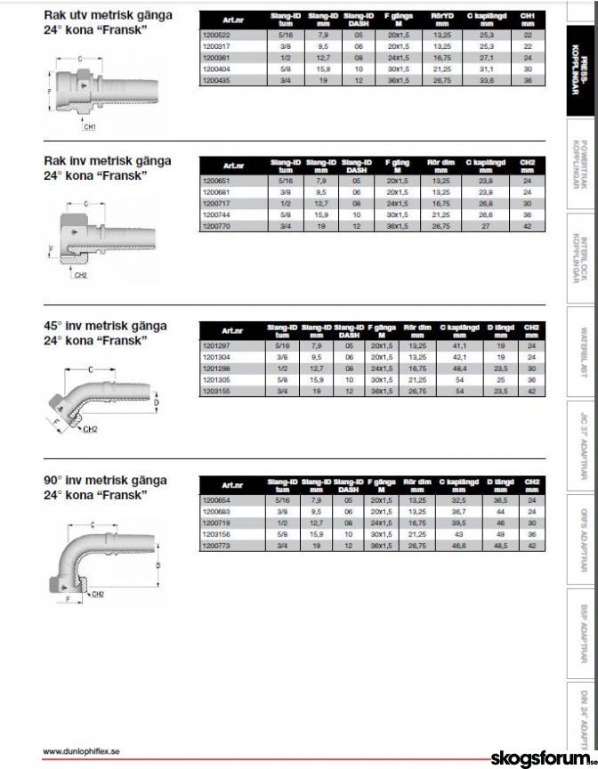

Min granne har övertygat mig om att det är "FRANSK METRISK".
Jag hittad ett utbytt rör som har yttermått 13,25 mm, även gängan 20*1,5 mm är lite speciell för fransmännen.
Hydroscand har teoretiskt dessa stolpar men vid ett tidigare besök där var kommentaren att dom aldrig sett något liknande, ville byta ut allting till BSP 3/8".
Sätter nu mitt hopp till Staffare eller Dille (John Deere) som skall vara ÅF för grene.com.
Då kan jag välja 3/8" slang direkt istf. den ovanliga 5/16".

Min runda bland tänkbara hydraulkunniga gav inget fullständigt besked, delvis pga det är helgdagsafton.
Ingen hade hört talas om "Fransk metrisk" med sina mystiska mått, dom provar i förtvivlan allt inom BSP och metriskt.
Hoppet ökade när jag såg reklamskylten vid det sista stället, Hydraulteknik i Timrå, de för ett av de mer välsorterade fabrikaten Dunlop Hiflex.
Misslyckades med att visa Googleresultatet, deras dator kunde inte öppna PDF-filen.
Skall återuppta kontakten med deras guru i Borlänge efter helgen, "Han kan allt"(hoppas det stämmer).
DunlopHiflex sid 75
