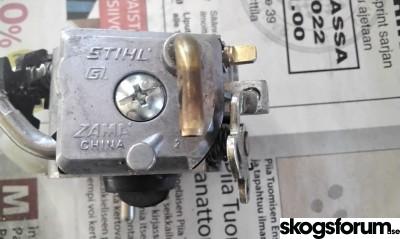

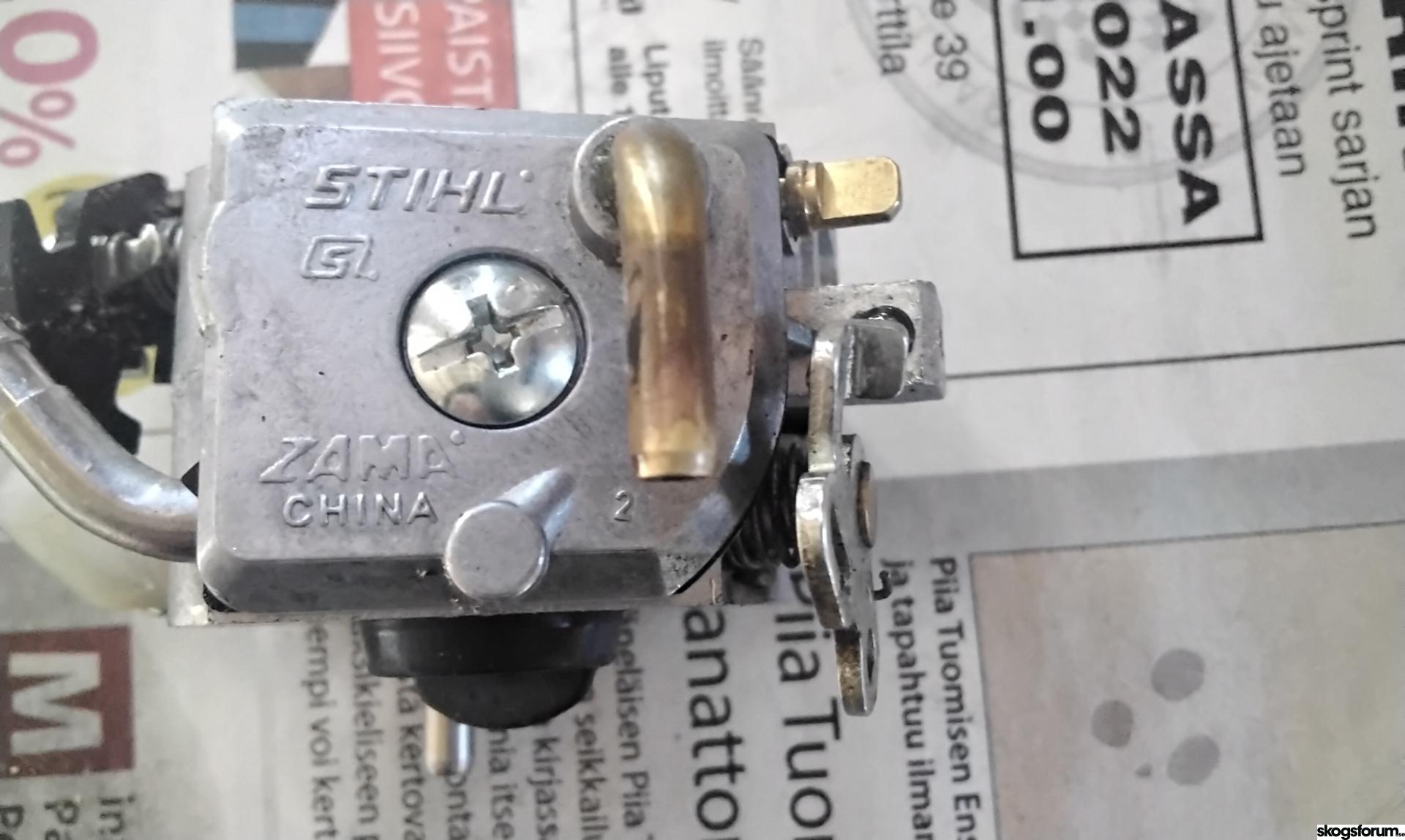

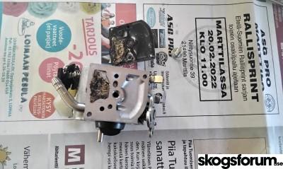

Det var sil som var full med spån, förvånads mycket ryms i huset måste jag säga 😮 .
Syns även att bränslen flöder i blåsan mycket bättre fart än före rensning. Jag hade inte märkt att den hade blivit långsammare genom åren.
Nu funkar sågen igen. 😀

Har inte stihl någon sil i tanken som tar det mesta skräpet ?

#756281Ja den har ju den som sitter på slangen, och den har ja bytit en gång per år.
Denna finkorning damm har kommit mest sannolikt genom avluftningsventil. Om den hade kommit från bränsletank, hade filtern varit smutsig med, men den var helt ren och vit. 🤔

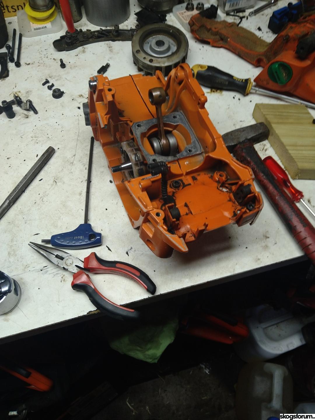

Tog äntligen tag i mitt liv å fixade Roberts 346a.
Nu ska den ner å klubba grovt för sista justeringarna.

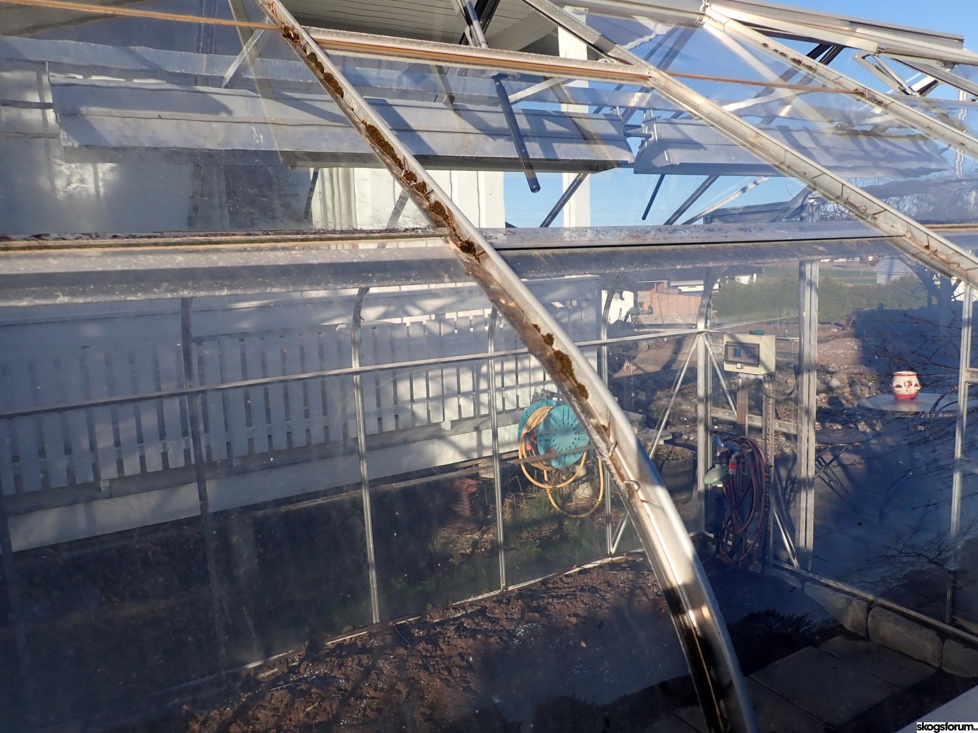

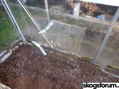

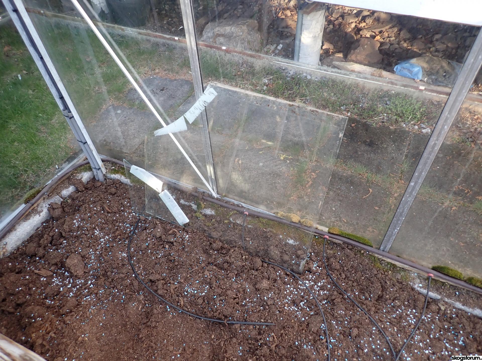

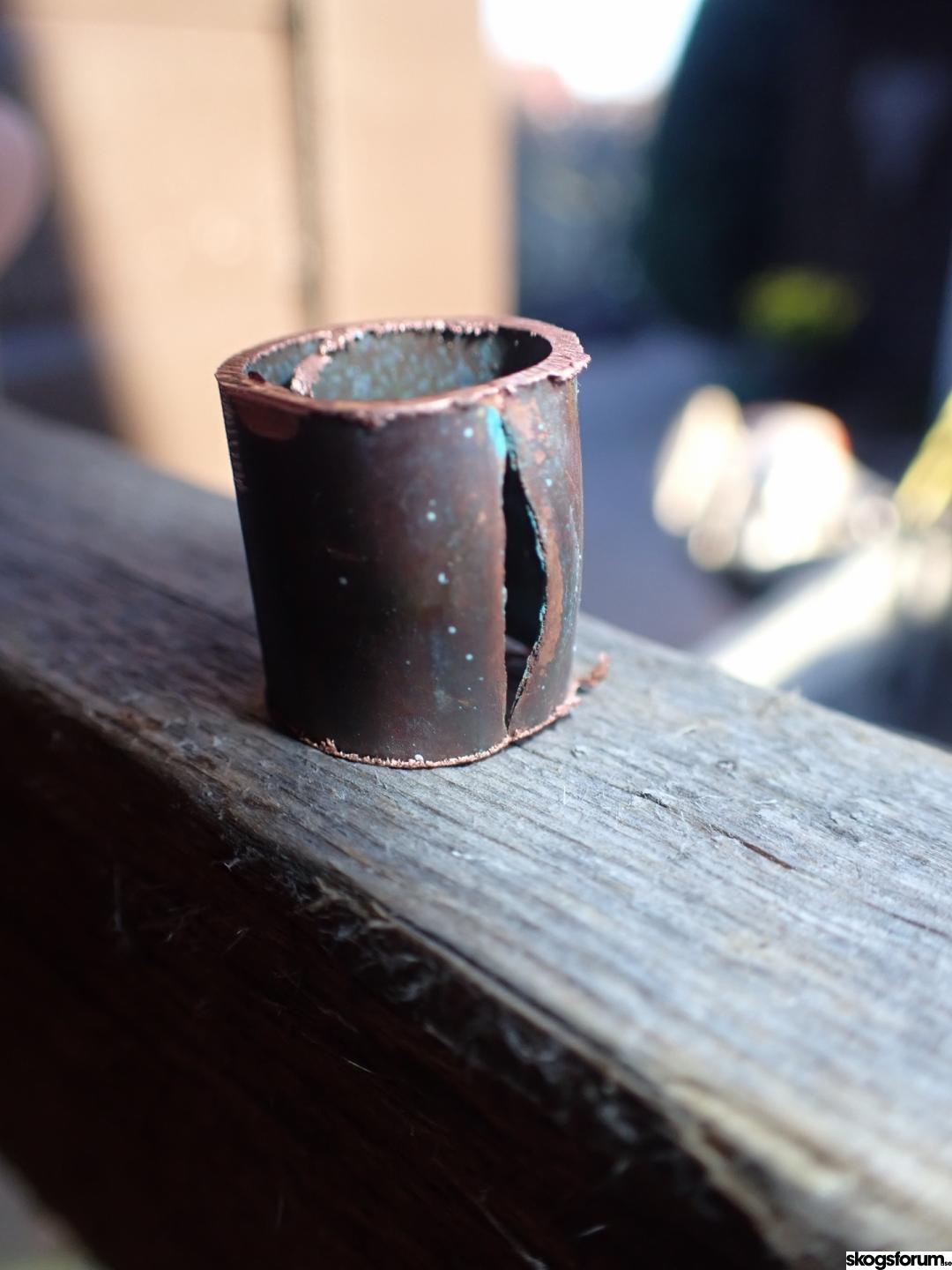

#756401En av mina trogna kunder ringde mig i går kväll.
Hjälp Jens, två fönster i växthuset är spruckna, och det sprutar vatten från ledningen dit.
Tog mit dit strax och tog mått av båda rör och fönster.
Fick bli ett lite kvällsjobb idag efter ett stort trädgårdsjobb och jag
fick låtsas vara rörmokare och glasmästare.
Märkligt att kopparröret inte har spruckit tidigare där det ligger
utanpå väggen en lång, rak sträcka.
Byta sådana fönster är pysselarbete som jag ogillar, men
jag fick gjort det utan att nyglasen sprack :wink:
Kunden är gammal och växthuset är hans stora glädja, så
han var mycket lycklig över snabb service. :grin:

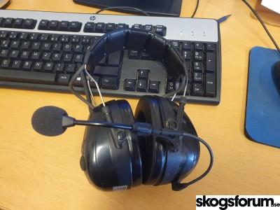

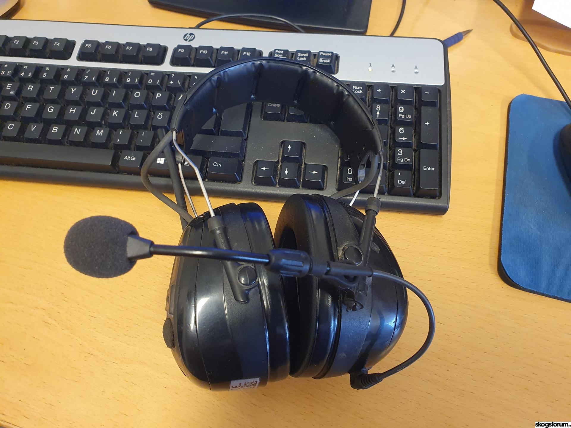

#756726Ny mic o hygiensats.
Hoppas att det lönar sig. Ett år gamla lurar.

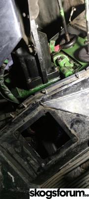

#764211Går bra med styrningen på den här JD:n 🙃
Nu var det två skruvar till "rattstångshuset" som hade gått av.

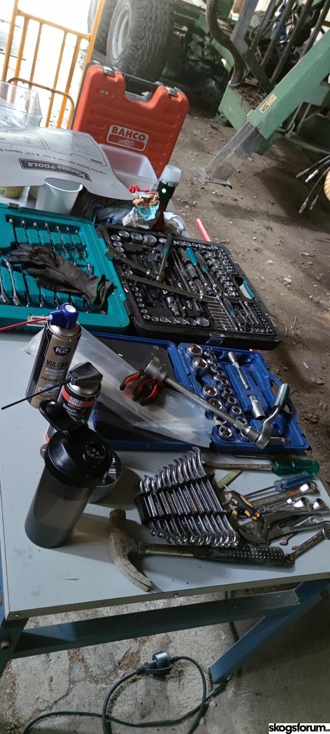

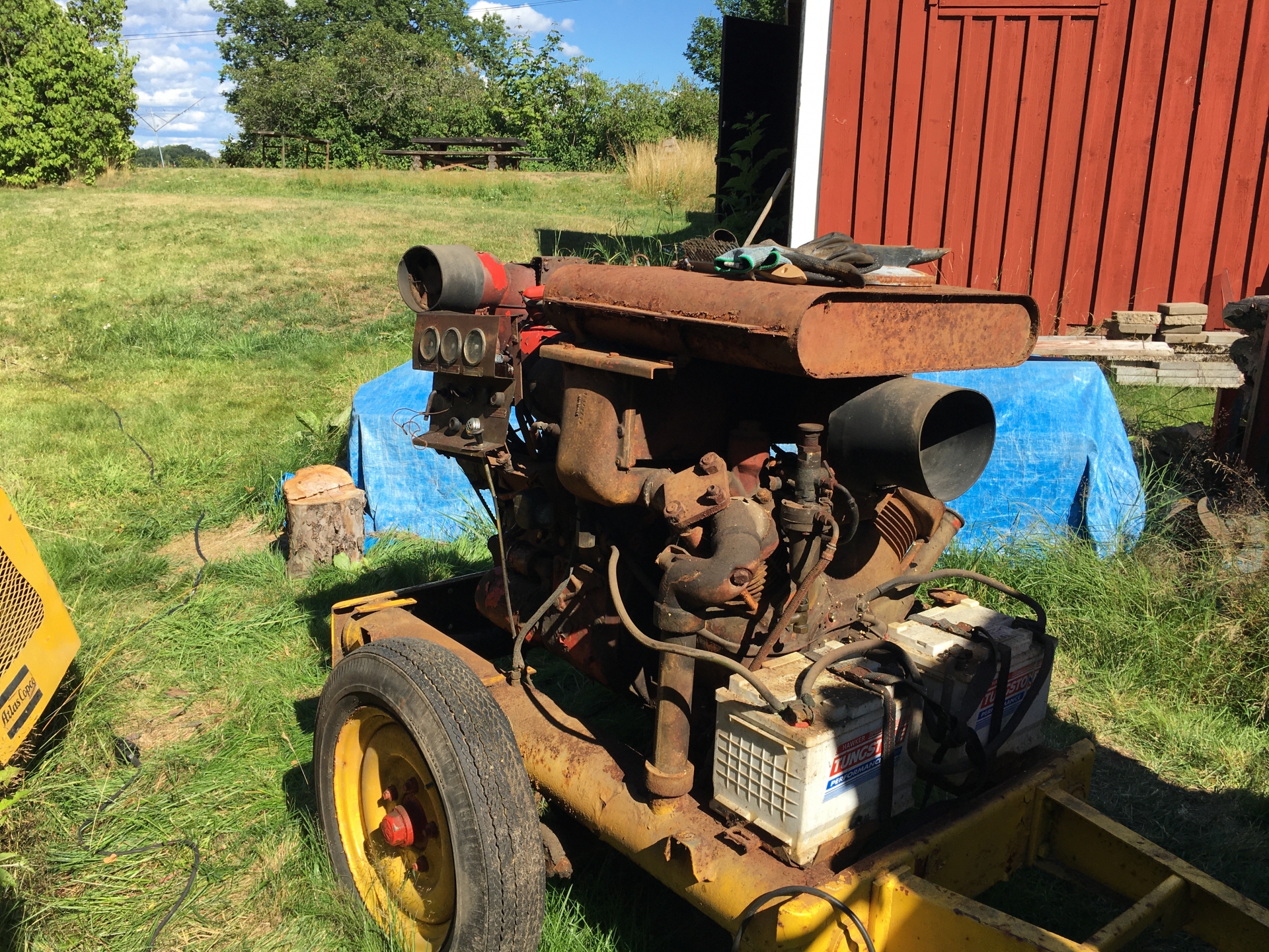

#765523Börjat skruva lite i kompressorn jag köpte för en tid sedan, började med att lyfta av kåporna så man kommer åt lite bättre. Har fått stoppen och reglaget för glödning att röra sig. Ska byta oljor och filter med, samt att kolla över säkerhetsventil och regleringen innan det blir uppstart.
