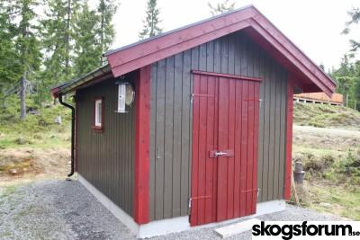

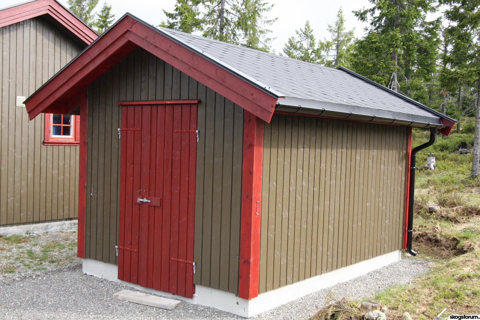

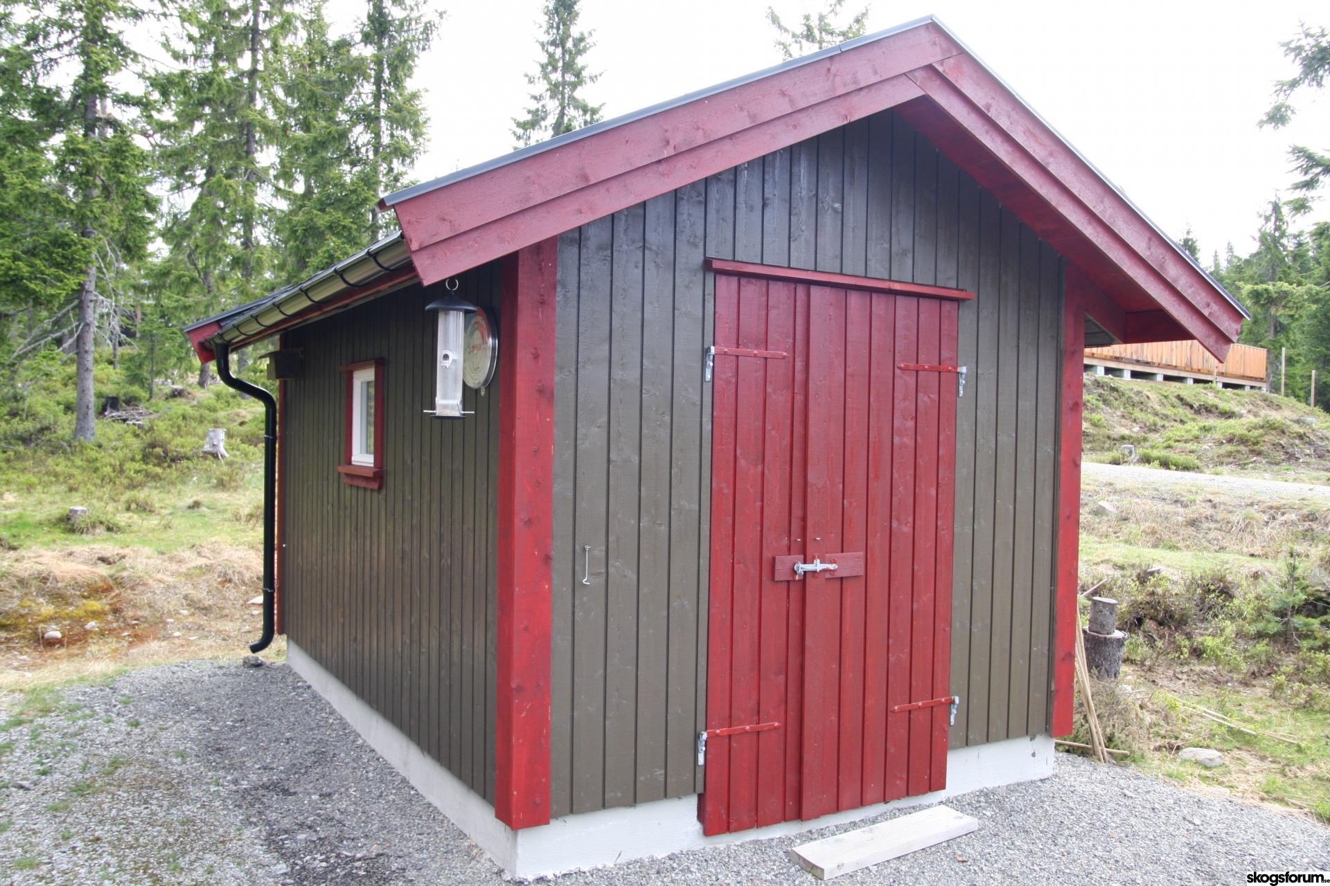

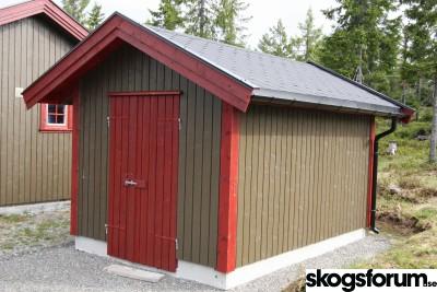

#512236Dette er mitt siste byggeprosjekt. Selvgjort er velgjort!
#512245Ser bra, välgjord och solid ut @4bikes :-bd
Är det stall för dina hoys :wink:
4bikes
#512261Jeg har litt ved der også...

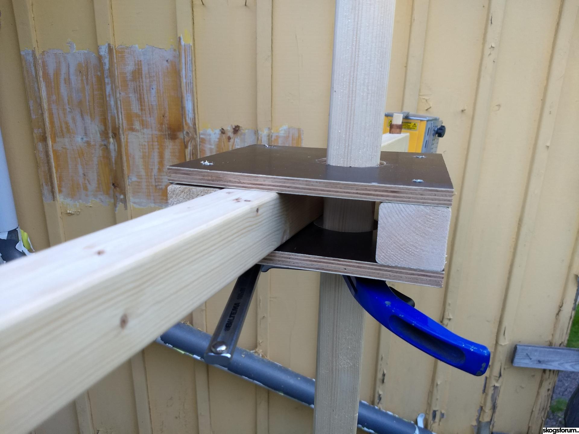

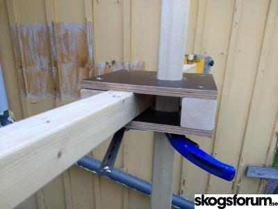

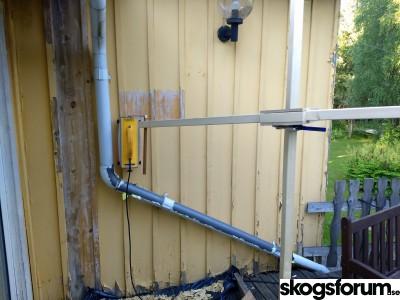

#514501Dags att skrapa färgen av huset... Bygde en ställning för min speadheter av överblivet trä plus lite 45x45 till det facila priset av 39:-. Hålsågen kostade dock 270:-...
Finns fina i aluminium på Jula för 1700:-, prövar detta först :)
#514505Funkar det tillfredsställande?
#514515Funkar hyfsat, bara prövat i 10 minuter dock. 🙂

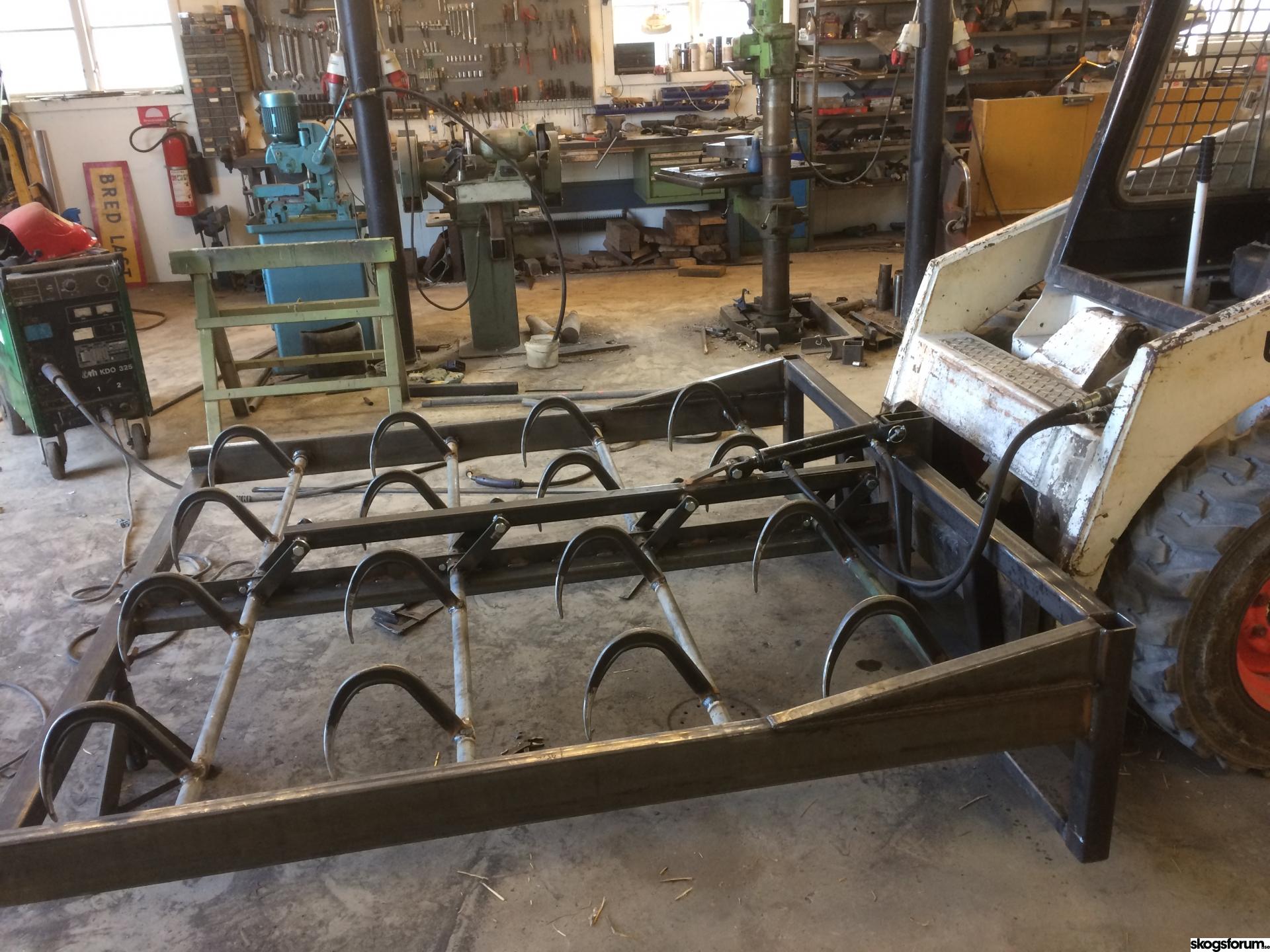

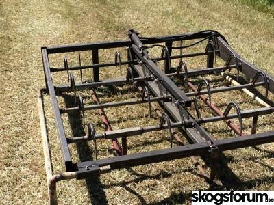

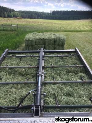

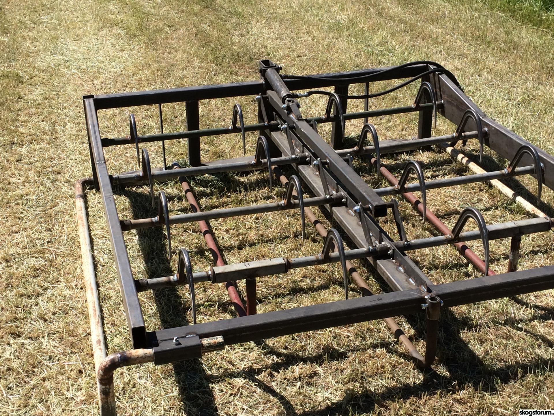

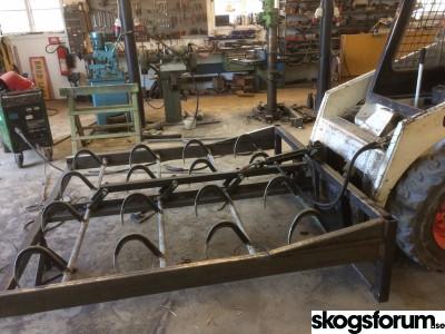

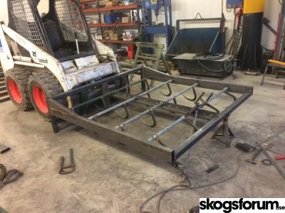

#514679Att hantera hö och halm i småbalar är ju inte så vidare värst kul, och det tycker inte mina kompisar heller, så därför byggde jag en grep till Bobcaten för att klara hanteringen själv med minimalt behov av manuellt arbete. Inspiration från den engelsktalande delen av världen.
#514713Imponerande :-bd
#514715Vad duktig du är @Blondin 750 :-bd :-bd
Har du gjort andra saker som gjör jobbet lättare så får du berätta för oss. :wink:
