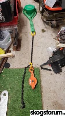

#504329Inte oerhört avancerat men tror detta arrangemang kan bara till god hjälp när man vill vinscha in... baljor.
#504330Ska du vincha in tyngre ”baljor” eller bryta riktningen på vajern ?
Robertberg
#504331Bryta riktning, nu kan man enkelt justera exakt var man vill ha brytblocket.
Hoppas på att jag inte tycker det är för krångligt att använda.
#504333Tanken är god, sitter länken fast i stroppen eller är den lös?
Antingen blir stropp/länk lång att hantera eller med lös länk slarvar man bort den :shock:
Robertberg
#504345Länk och stropp sitter inte ihop, är bara en snara
Kanske är kedjan för lång, 1,5 meter nu. Kortar den om det behövs.
