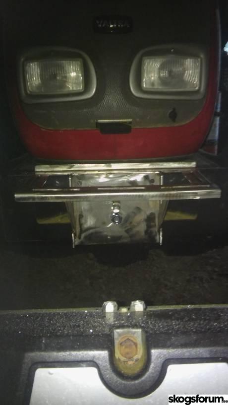

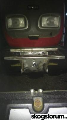

Byggde en konsoll i rostfritt som jag drar fast med en ögla i traktorns bogser tapp.
Kan ta fler kort senare om du vill?
sön 26 nov 2017, 18:29#482599Kolla på ekagårds huggarlåda dom har något liknande
sön 26 nov 2017, 18:59#482606
Tack för bilden,den gav lite nya idér, få se om jag får tid och hittar arbetslusten.

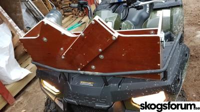

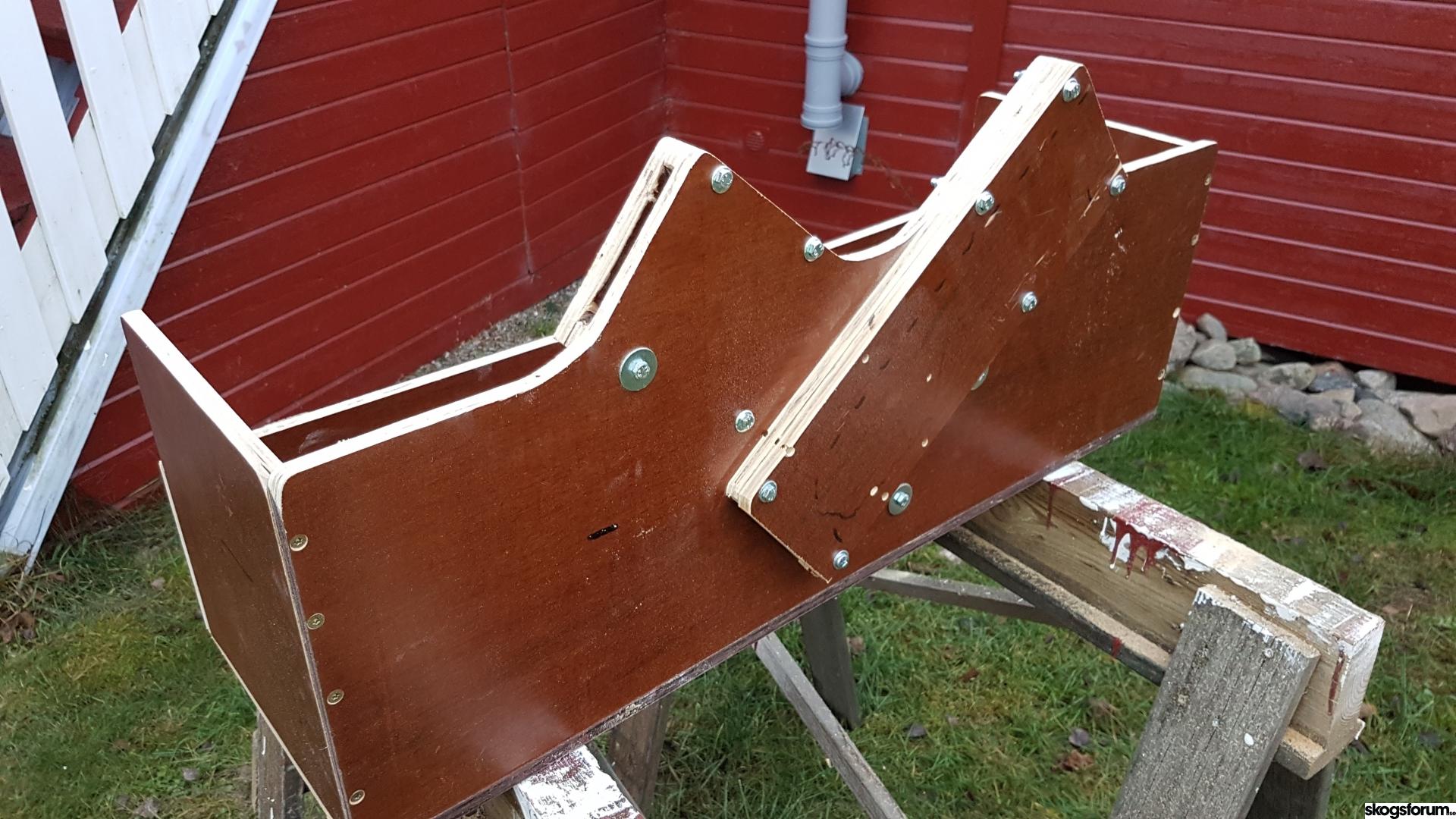

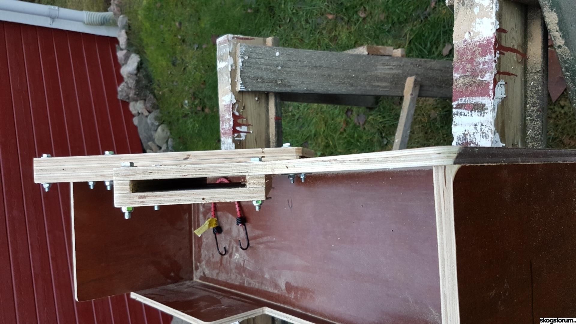

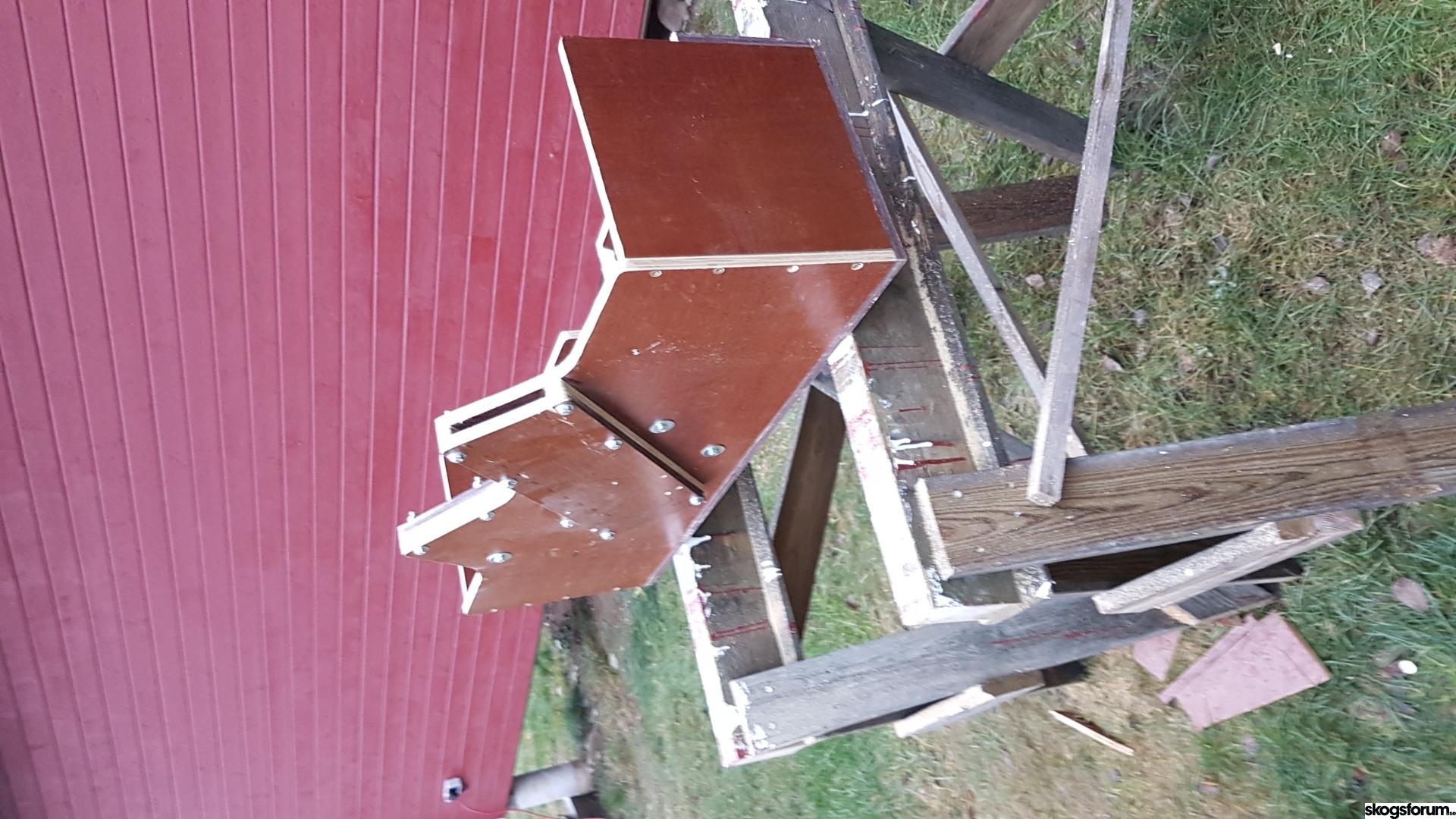

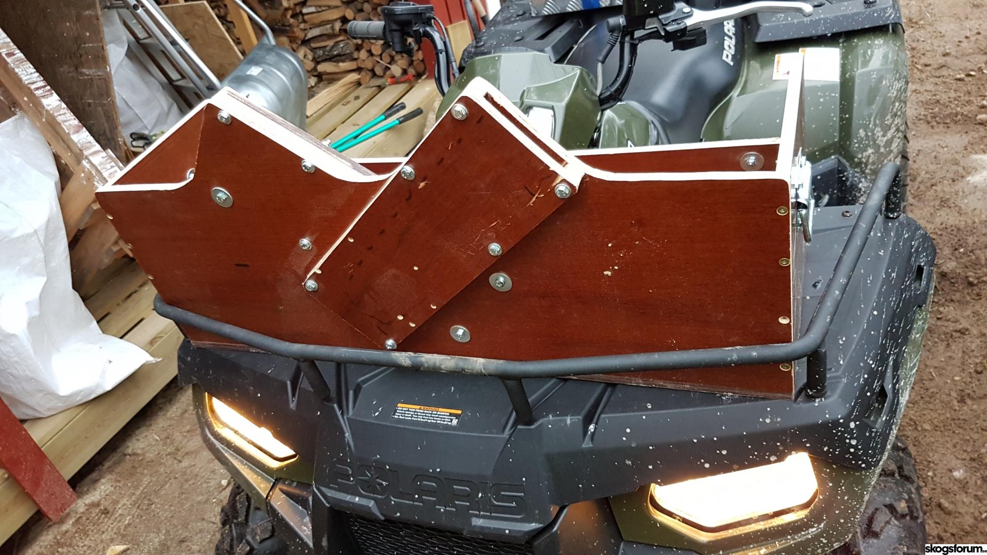

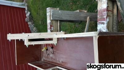

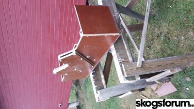

fre 01 dec 2017, 19:59#483408Hallå!
Håller på med en huggarlåda till min Polaris Sportsman 500 från 2012 och den ska vara fram. Har Julas alu-låda bak. ATV har räcke fram o bak. Det gör så att lådan blir platsbyggd för att få plats, samt att inte lyset tar i.
BxHxL, 270*270*850. Det kommer till beslag och hoppas att det blir bra då den är fastspänd. Kommer att ha någon typ av stroppar som kommer att hålla sågen/sågarna på plats. Hittade en del bra tips här på forumet
Stihl ms250 cm, Stihl ms 261, Husqvarna 560, Polaris sportsman 500
fre 01 dec 2017, 23:49#483455Ser fint ut, gör du nåt dräneringshål och lackar du sågytorna?
lör 02 dec 2017, 15:31#483530Det kommer att måla alla kanter och göra hål. Samt någon typ av gummimatta under. Alla hörn och vinklar på insidan kommer få en siliconsträng. Har provat idag hur det kommer att de ut och var fästen ska sitta för spännband. Ska försöka hitta andra lösningar som går lite snabbare. Förslag mottages
lör 02 dec 2017, 18:18#483557byt ut bultar till vagnsbult och montera bulthuvudet på insidan så den blir slät sen kan du skruva fast något fäste på utsidan för att få fast lådan i röret

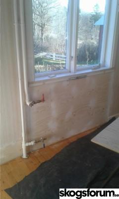

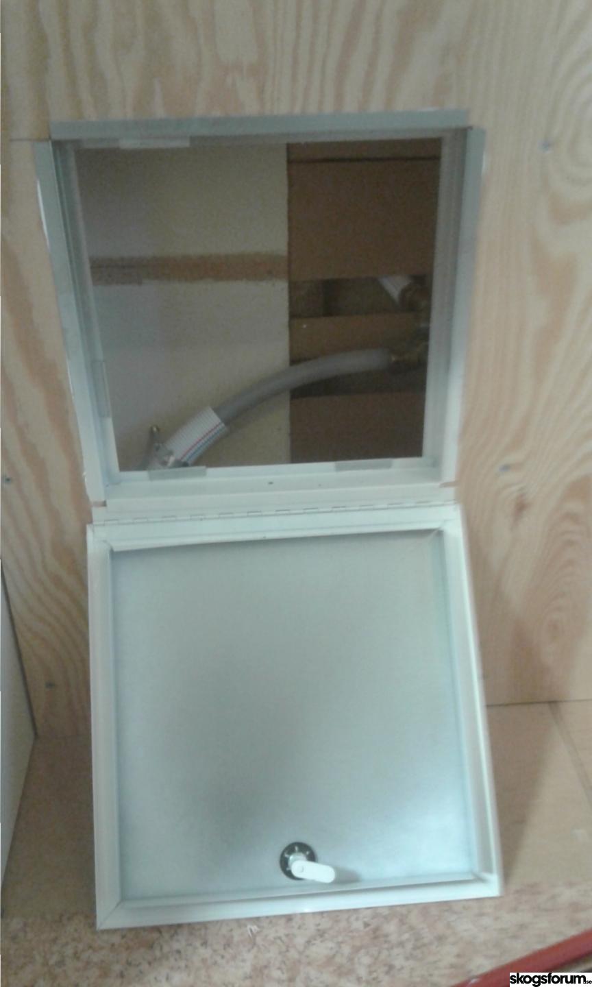

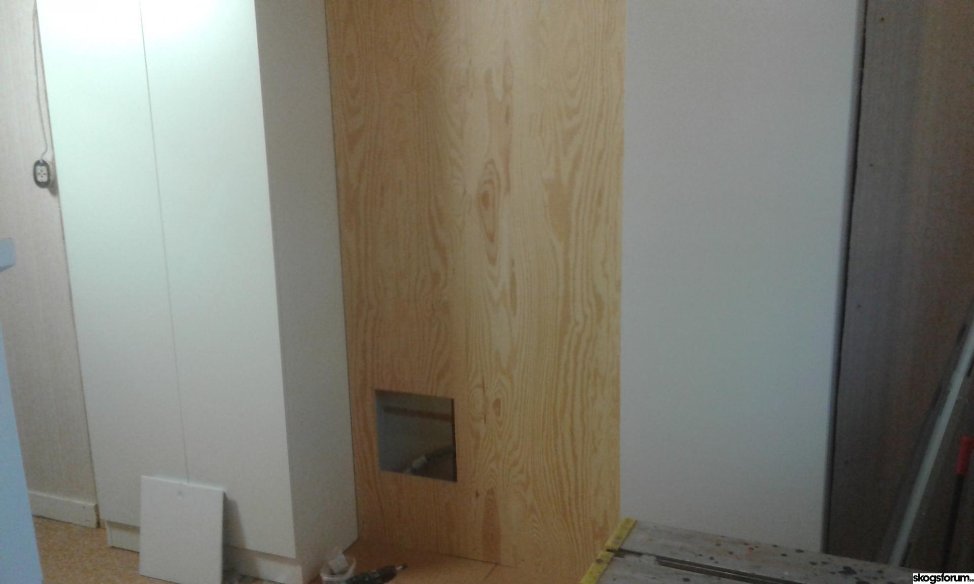

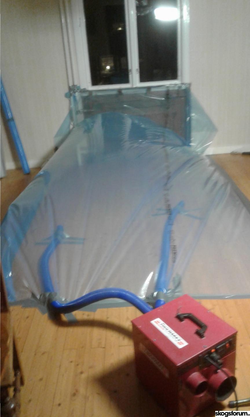

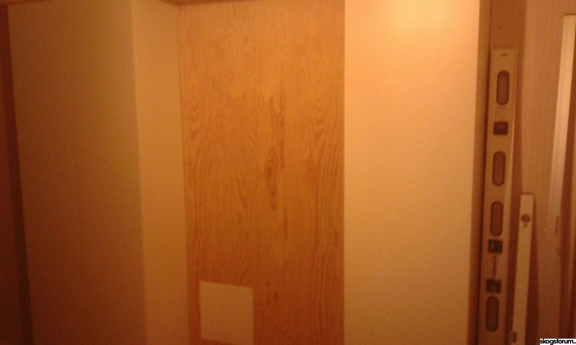

lör 02 dec 2017, 19:22#483577Byggt vägg efter vattenläckor, och fällt in två garderober.
Så man kan julpynta snart.
lör 02 dec 2017, 19:31#483580Och när man,skulle vattne blommera. Så trampade man i blöt.
Då stod en stråle rakt i väggen.
Bara riva d också.
Varit förföljd av vattenledningar. Denna höst.
Bara riva d också.

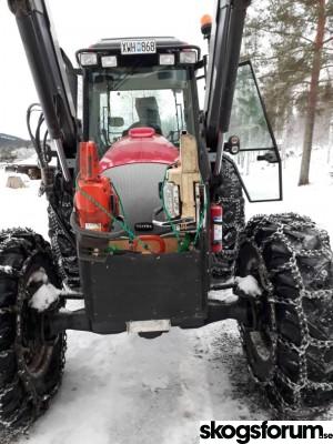

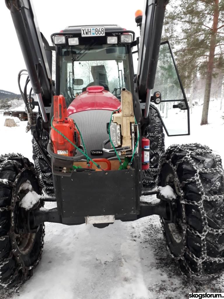

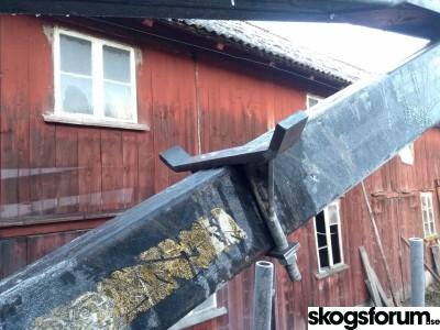

mån 04 dec 2017, 16:48#483907Får se hur bra detta fungerar. Lite USA-inspirerat. Vad kallas en sådan förresten?
Valmet 8050, hjulburen Patu 40LF & Vreten 65-40 kran. Alternativt Vimek G30 gallringsprocessor.
MB trac 900 turbo, Mowi 12t, 3060 kran, Weimer drift & broms. Husqvarna 560XPG & 550XPG Mark II
mån 04 dec 2017, 19:27#483931Fångstarm/gaffel vill jag minnas att det heter. Tänk dock på hävarmsprincipen om du lyfter tungt eller långa stockar. Lite osäker på om dess placering, det är nog olika beroende på vad tänkt lyfta.
Kul att du fortsätter tänka lite utanför lådan.
//Henke månskensskogsbonde
