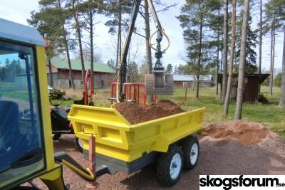

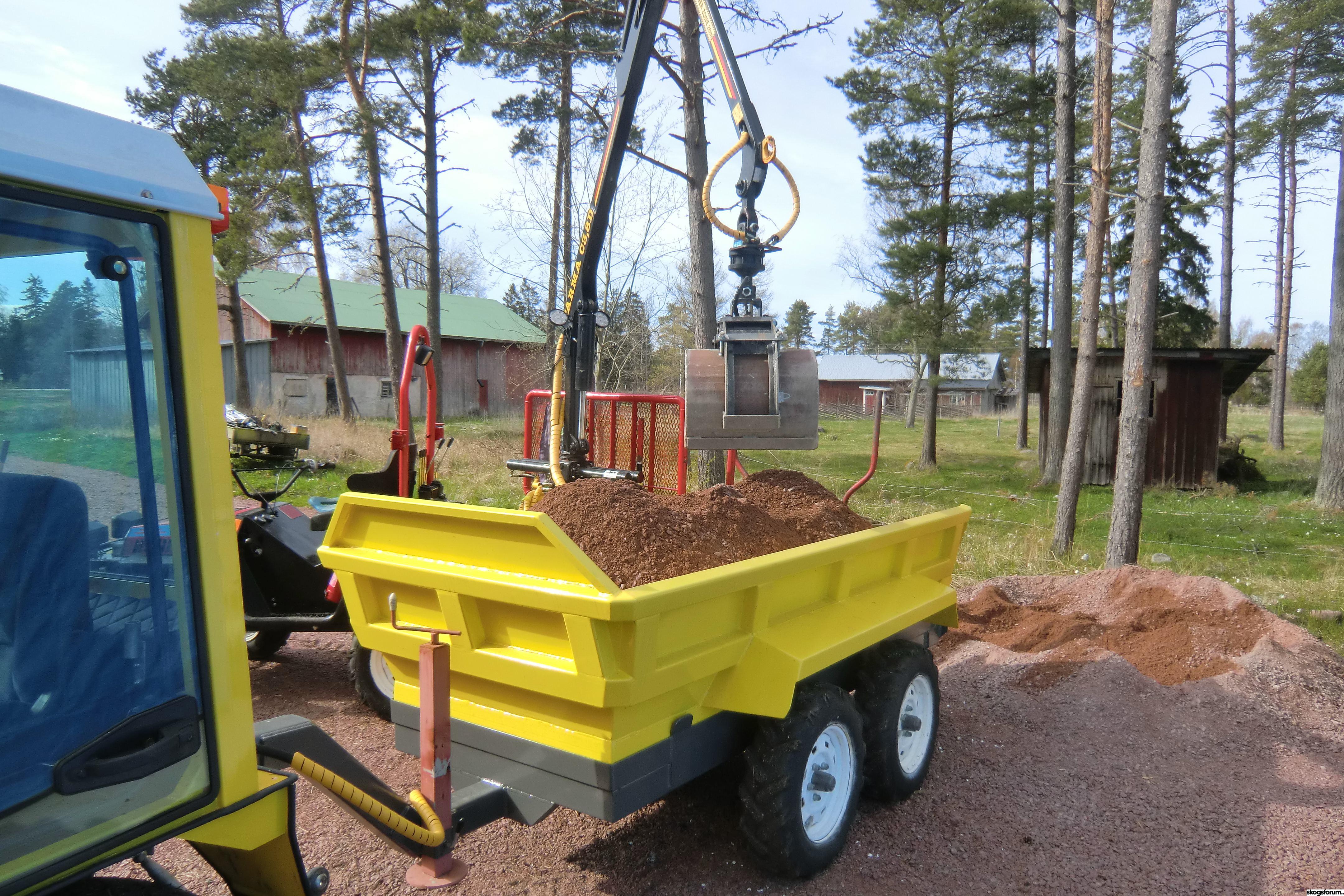

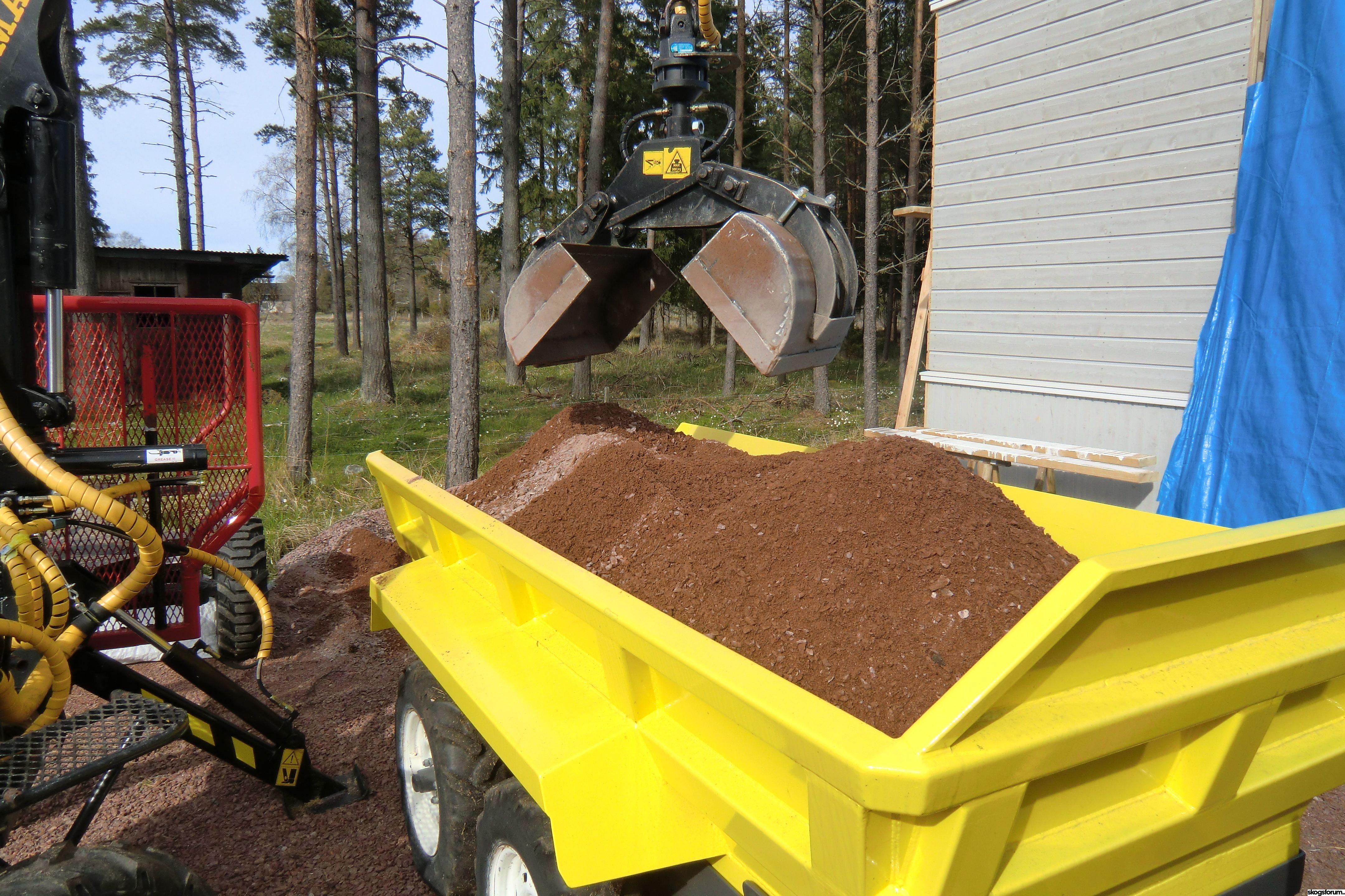

#174129Blev färdig med min insatskoppa idag.
Fungerade mycket bra att lasta på lite grus med :grin:
#174130Fin. 8)

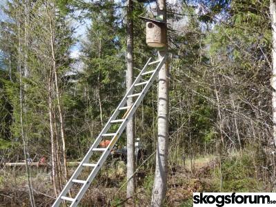

#175492En fågelholk för större rovfågel i pärluggleklass, kanske för sent denna gång men nästa år skall det vara rena UVSKOGEN.
Hoppas att det duger med träullsliknande madrass i botten, hålet fodrat med 110 mm avloppsrör för att skona fjäderdräkten även senare år.
Taket lutar i sidled och är klätt med 5 mm tjärpapp.
#175655Tycker nog din är mera av "lyxklass" än min :smile: Smart med rör, jag filade ordentligt runt hålet så det blev "mjukt". Tänkte fylla med spån som djuraffärerna säljer. Hur tjock lager la du i botten?
#175668
Uvskogen skrev:Tycker nog din är mera av "lyxklass" än min :smile: Smart med rör, jag filade ordentligt runt hålet så det blev "mjukt". Tänkte fylla med spån som djuraffärerna säljer. Hur tjock lager la du i botten?
Spån kan du väl göra med motorsågen, träullen får man vid urholkningen, dvs när svärdet följer fibrerna, instick från rot- eller toppända.
Experterna rekommenderar torr grov sågspån, jag hoppas att träull är ännu bättre.
Vet inte exakt hur tjockt det blev, försökte få till 7-8 cm.
Röret är delvis mot fåglar som markera revir genom att hacka i ingångshålet, tom. Talgoxar gör det.

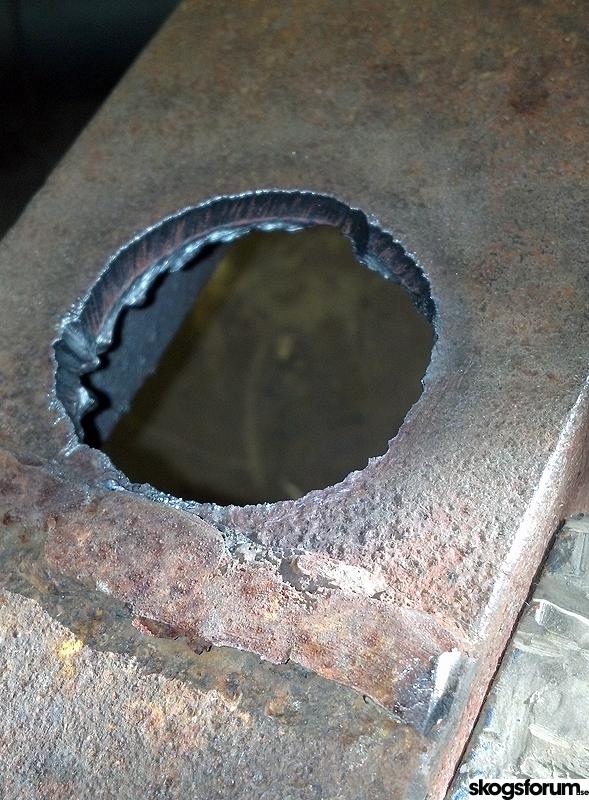

#176188
Enkelt med plasmaskärare.
Jag gjorde en adapter till hitchkroken så jag kan dra släp med 50mm kulhandske.
#176198Fiffigt!

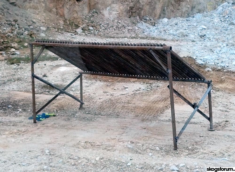

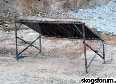

#179211
En styck harpa med 32mm spalt.
Provade sålla lite ikväll och den fungerar.

#179355Med tanke på Lövis fina grejer o nu då senast skopsplåtarna till gripen, undrar jag lite lätt varför inte detta redan erbjuds som ett billigare alternativ. 9-10K + moms, känns lite mycket, iaf för mig. Eller att man fick risgrip med plåtar till, så fick man fler funktioner på en o samma gång. (fast risgripar kanske är större jmfrt. mot vanliga)
